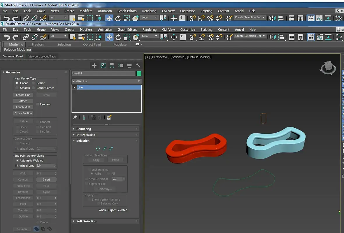

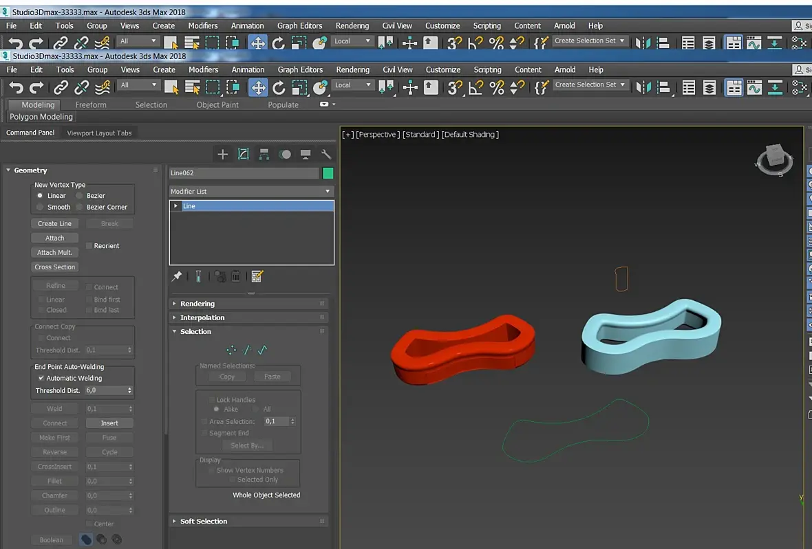

Подскажите пожалуйста. Однажды делал уже и забыл не могу найти хоть лопни. Создаю замкнутый путь, рисую форму для Get Shape. Применяю. У меня получается, что форма применилась наоборот, внутрь закнутого пути, а нужно наружу. Как теперь вывернуть модель?
Вот оно как. Внизу путь, вверху форма для Get Shape. Слева красный - это делал раньше и смог вывернуть как-то. А справа то, что получается, если форму применить к пути модификатором Loft. Видите, форма во внутрь применяется, а надо как слева красная модель, наружу...

Поверни форму на уровне подобъекта на 180 градусов.
А вообще, забудь про лофт, используй Sweep для сплайнов с постоянным сечением.

Сообщений: 4516
Выбери форму, нажми 3, потом крути
Ёханый бабай, да ну нафиг, не может быть. Получилось! Но я раньше вроде не так делал )))))))))))))
Спасибо огромное!

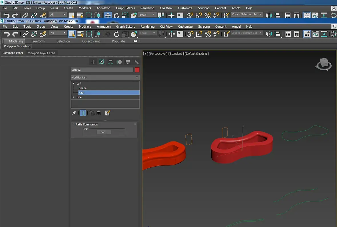

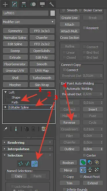

Ногинск
Ну так зайдите в лофт.Выберите пасс,та появится под низом эдитэбл сплайн-выберите элемент,нажмите реверс.Всё!Если я вас правильно понял.У сплайна по которому ва запускаете профиль,поменяйте направление и всё перевернётся.

На сайте c 17.10.2020
Выбираю пасс, у меня там только кнопка Put и ниаких реверсов

у вас line
Цитата Akbaur:
Line там Spline там Revers
Ну да и так получается )) Спасибо большое!
