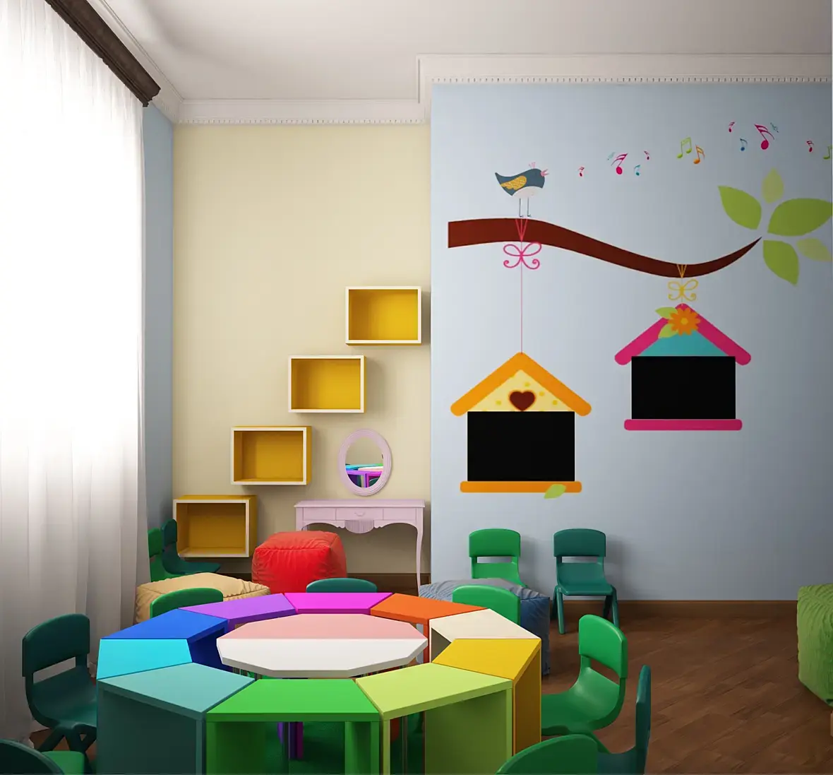

W.I.P дизайн дет сада

Такие полки в детском саду не вешают - это опасно. Обычно ставят стеллажи и прикручивают их к стене.
Столики веселые, только если сесть на стульчик, то столешница будет на уровне горла. Размер столов регулируется  санпинами и гостами, загляните туда.
Ну а так - на детскую комнату для кратковременного пребывания потянет, где-нибудь в ТЦ или поликлинике, а в детсадах площадь помещения должна быть намного больше.

Столики ниочем. Совершенно не функциональные, на них только руки положить можно, ни листок, ни карандаш, ни игрушка - ни чего не поставить. И ноги под него не войдут. А раз эти чудо-столики составляют весь дизайн помещения - Вам жирная двойка.
Напроситесь со знакомыми родителями в садик сходите и посмотрите функционал помещений, ясно что дизайном там, скорее всего и пахнуть не будет - но функции Вы разглядите. Главное чтоб не упекли с подозрением на педофилию)))
Ах да - ламинатик по диагонали... Вы серьезно?.. ЕВРОРЕМОНТ, едрить!
у вас всё в порядке со здоровьем :D
насчет полок я с директором садика конечно поговорила! Я никак не смогла переубедить что такие полки не вешать в детском саду она не согласилась! А насчет стульчиков они для 3 летних, а столики по эргономике сделанный для 4-5 летних!!!!!!
да да для малого времени предназначен! Cпасибо за профессиональные советы
зачем тогда ставить стулья для трехлеток к столам для пятилеток?
просто чтобы виден был в моделе!
То есть, если поставить стул для 3-х летних к соответсвующему столу - его видно не будет?  Соглашусь со всем вышесказанным - дизайна здесь нет :)
