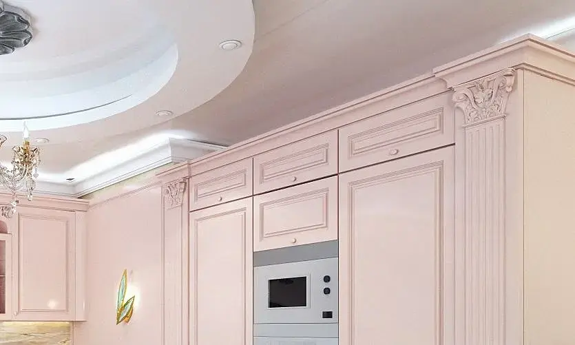

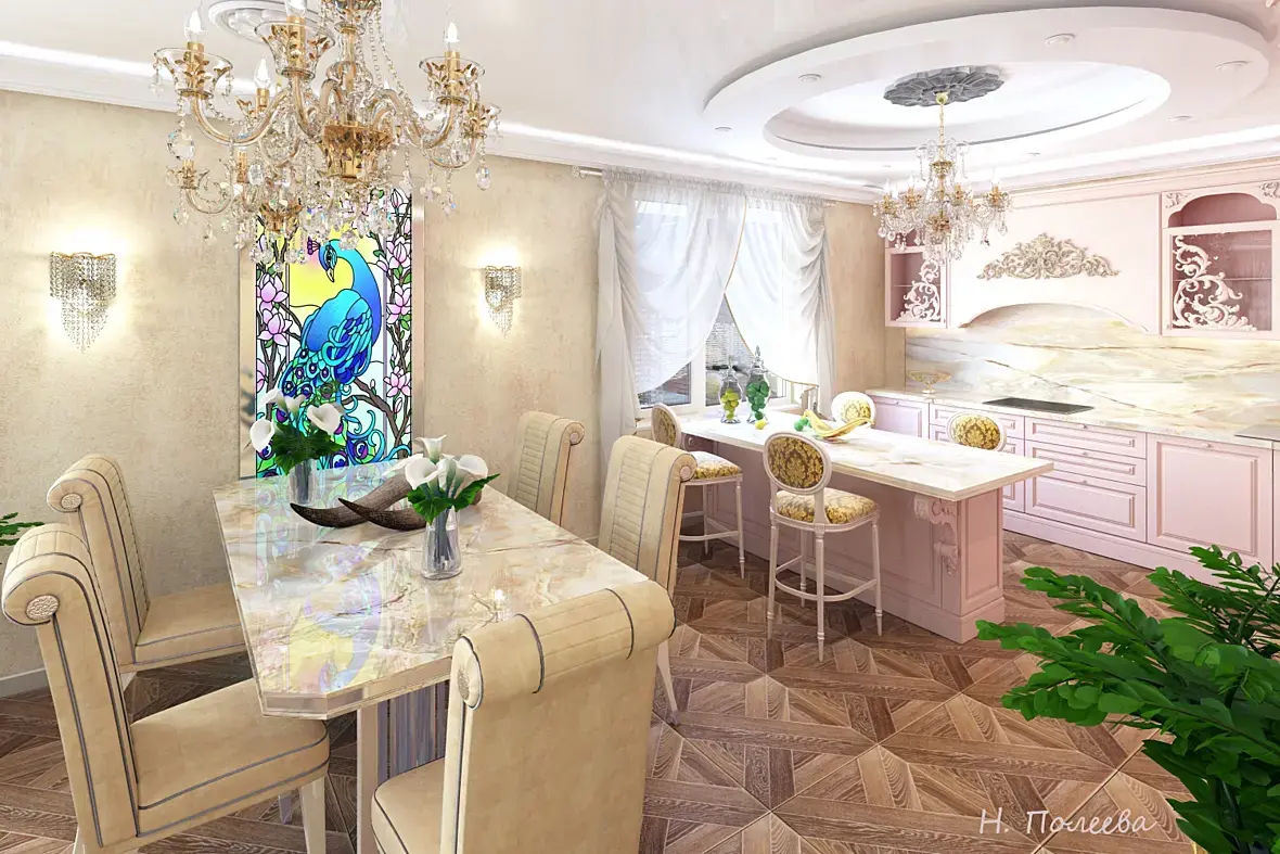

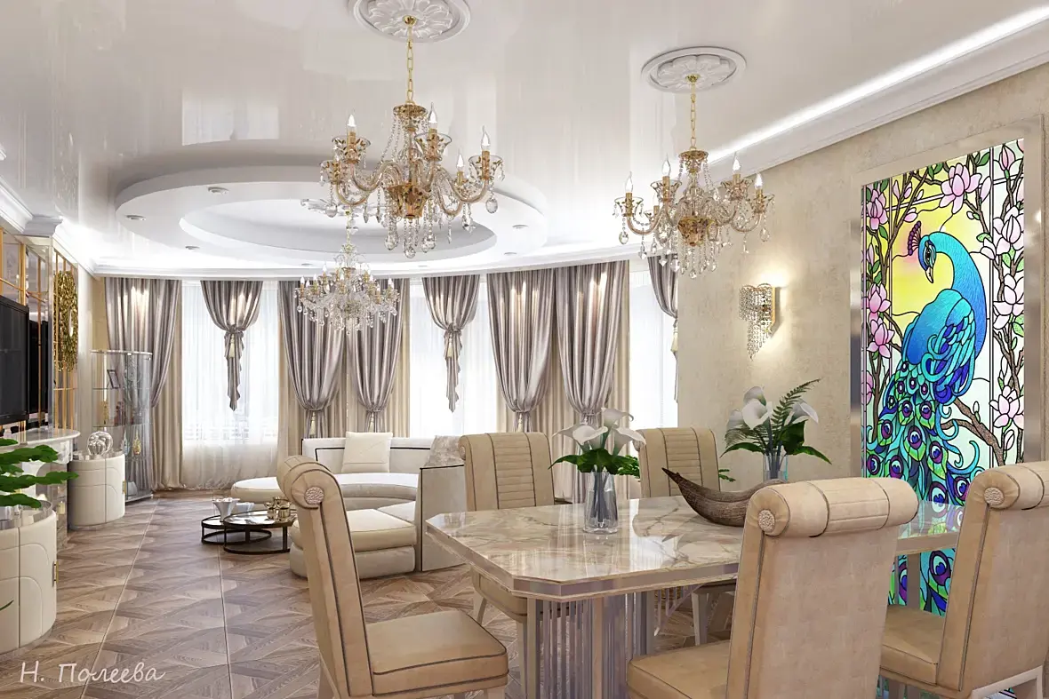

Добрый вечер. Просьба дать критику по визуализации. Проект "Маленький Версаль" (была в Версале, если что :), название навеяло желание Заказчицы придерживаться такого стиля. Я лично стиль не разделяю, но Заказчица любит подобное и играла в Дизайнера, работа была коммерческая.  Не прошла в галерее, но начальные мнения уже успела прочесть :) - сразу акцент на дизайн -пОшло и прочее. Обязательное условие Заказчицы: круги, солнце, зеркала, птица - павлин или Жар-птица. Интересно мнение профессионалов, и по дизайну и особенно по визуализации. Заранее спасибо.

Вопросов к Вам безусловно очень много.
К примеру, очень странное решение:

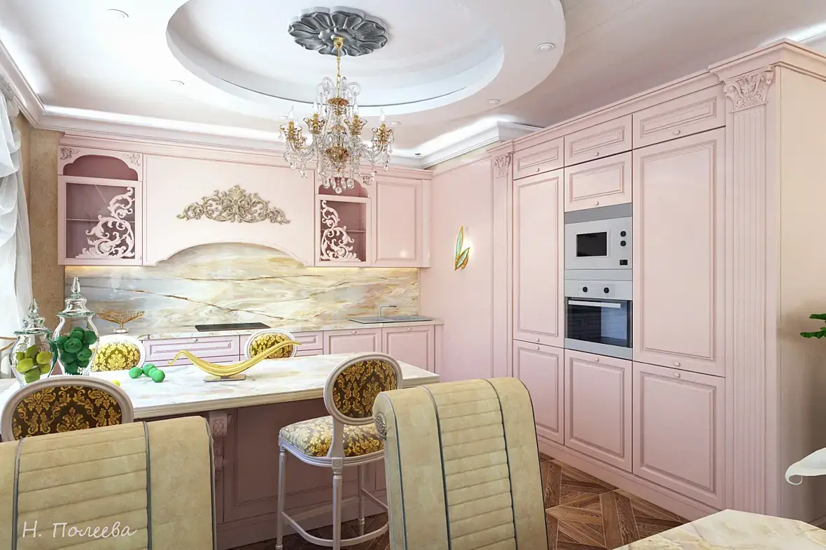

Почему бы кухонную мебель не довести до потолка?
Почему бы не объединить карнизы?
Почему такие толстые колонны? Они используются как карго или просто заглушки?
Не знаю, чья идея, но гипсокартонные короба с натяжным глянцевым потолком и точками идея начала нулевых.
А пошло потому что зеркала, золото, кучу глянца, перья все это не стиль. Обратите внимание на visionnaire, bruno zampa, estetica vision это бренды, которые работают в дорогой классике, но умеют не пересекать грань, между пошлостью и стилем.

Высота потолков 3м +..см, (не помню уже точно), высокая кухня получилась бы. Колонны- это декор\ заглушки, не карго
Потолки делала матовые изначально, без кругов, не убедила хозяйку. именно глянец и прочее выбрала. Любимый дизайн Заказчицы - Антонович (она же Прудникова).  Давала ей работы достойные , но все отвергалось. Сейчас все не найду, но вот эта работа была одна из вдохновляющих меня :)

Заметьте, кстати, по высоте камеры. У той работы, которой вдохновлялись и Вашими. С уровня глаз, не снимают. Высота в 90% должна быть на уровне центра акцентируемого объекта. Стандартная высота штативов для фотоаппаратов 135 см. Собственно у работы Болоткина примерно около этого значения.
В таких случаях опускают короб по периметру кухни, тем самым убирают пылесборник.

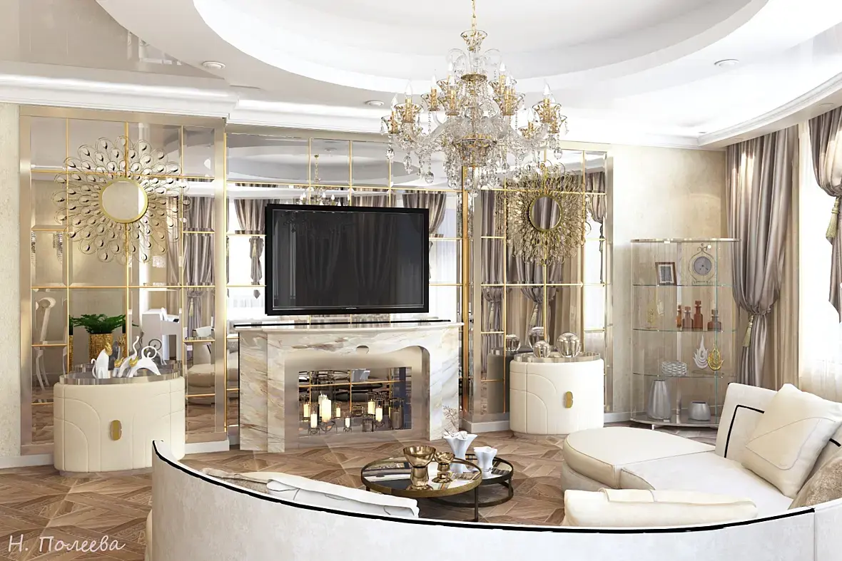

По дизайну всё плохо, лет так на 15-20 опоздали с этим стилем.
По визу тоже есть над чем поработать:
1. такой пол лучше делать геометрией, чтобы избежать повторения рисунка на плашках. Как это сделать - надо подумать над алгоритмом создания поверхности пола из одинаковых элементов и их текстурирования таким образом, чтобы рисунок дерева не повторялся от плашки в плашке.
2. Внимательнее с полигонами. Сейчас у потолка видны острые грани. Нет фасок.
3. Освещение. Лампы в люстрах горят, но толку от них нет. Либо включить нормально, либо не включать вовсе.
4. Больше разнообразия в материалы. Сейчас всё стерильно. Никаких потертостей, неровностей на отражениях.
5. Наполнить интерьер декором, только обдуманно и в соответствии с логикой.
6. Поменять ракурсы. Используйте композицию. Не обязательно придерживаться одного формата кадра, экспериментируйте, делайте длинные и узкие или вертикальные кадры, если это хорошо смотрится.
7. Не ставьте вотермарки. Ваша работа ценности для окружающих не несет, а вот впечатление они создают только негативное. К тому же, они не несут никакой защитной функции и убираются за минуту.
8. Сразу видно, какие модели про, а какие нет(на про маты нормально настроены). Анализируйте состав материалов с про моделей и используйте их на других объектах первое время.
9. Кухонная техника как будто из одного из первых сборников эвермоушн. Не серьерзно это. Сейчас за 110р можно купить 3д модель, 100% копию гагенау или любой другой фирмы, практически любой модели. Не экономьте копейки на мелочах. Возьмите за правило, что в любом проекте придется покупать модели, всегда, иногда и по 10-15 штук на помещение. Без этого либо уйдут недели на проект, либо будет выглядеть очень непрезентабельно.

Truan - спасибо, круто, учту! 4 пункт для меня пока сложный, не знаю как это делать, надо дальше изучать программу. 8 - также надо еще много что изучить, анализировать, это факт:)

Сочетание цветов нехорошее. Розовый вообще опасный цвет, к нему непросто подобрать компаньонов. Посмотрите удачные примеры и возьмите на вооружение цвета штор, мебели, пола и стен.

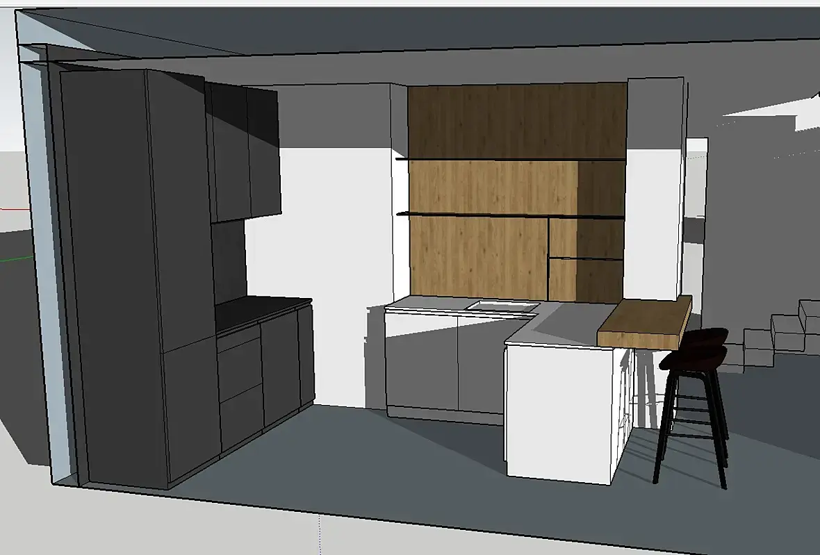

Что вот действительно помогает визуализатору в качестве ТЗ, когда присылают в скечапе. Программа примитивная и дизайнеру понятно, как все встанет и визуализатору легче.

Я работаю с одним из дизайнеров, которая, в том числе, делает помещения в скечапе. Потом присылает мне. Это бывает не всегда и не каждое помещение. Случаются просто сложные по геометрии, либо тяжело с вдохновением и ей проще в 3д увидеть/объяснить нежели чертить развертки.
