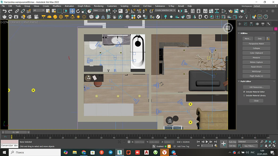

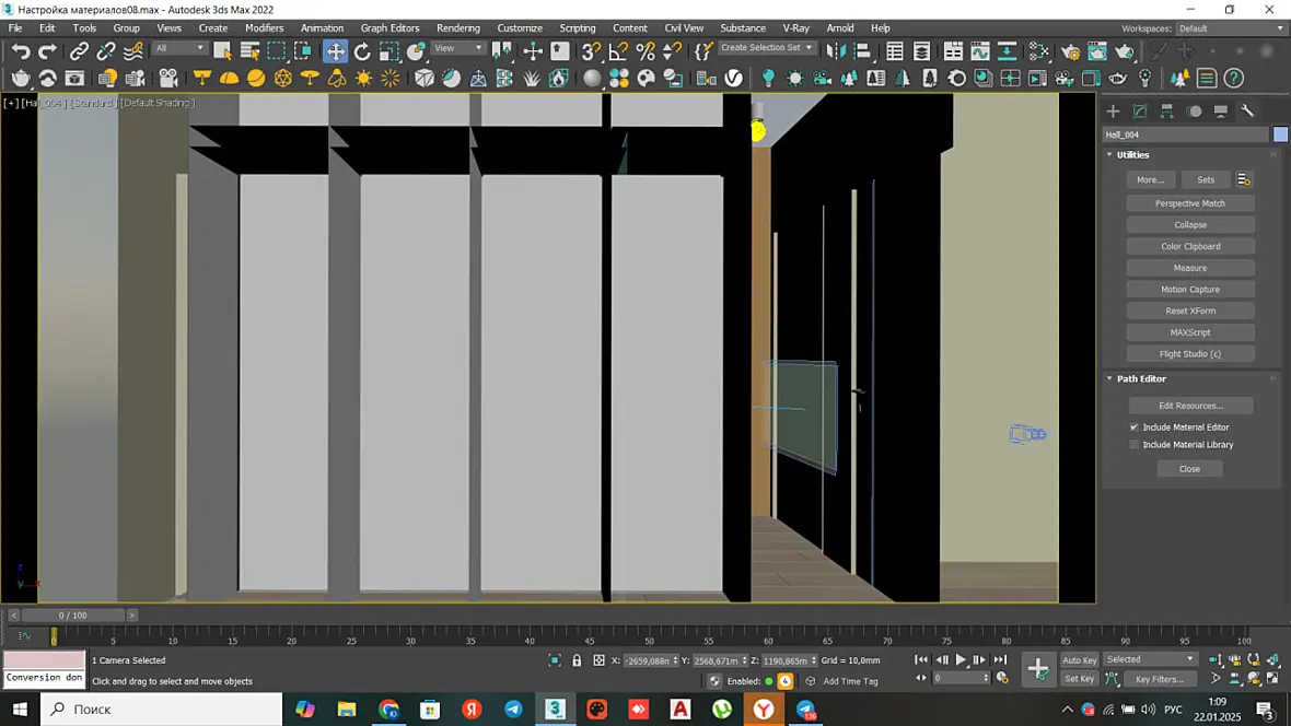

Пару вопросов по сцене:
1) как поставить камеру сквозь шкаф, сейчас мне его приходится убирать (но в таком случае в зеркале нет его отражения) - фото 1, а если не убирать, то получается фото 2.

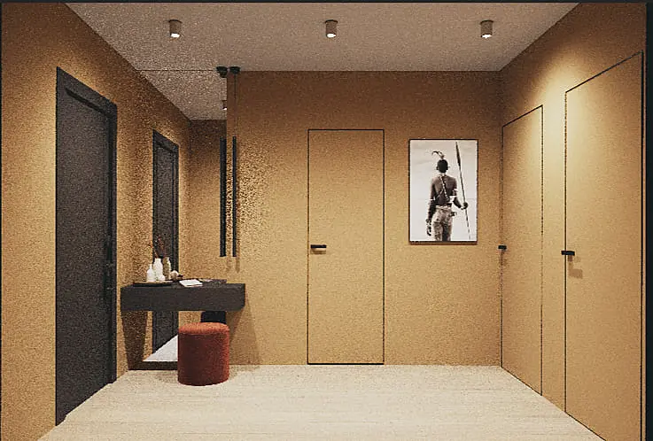

2)  как сделать кадр светлее, какие настройки за это отвечают? мне нужно чтобы сохранялись цвета, но при этом кадр был светлее (такая проблема у меня в основном в помещениях без окон, рендеры пластилиновые какие-то получаются).

1) изучайте клиппинг в камере, изучайте настройки обьекта, исключение обьекта из камеры
2) изучайте настройки камеры (f, iso)

Со вторым вместо ISO лучше shutter speed крутить, а ISO по дефолту держать. Легче контролировать, если будете включать DOF или вдруг захотите смазано движущий объект показать.

Если у вас неоднородное освещение,и на разных ракурсах  то недосвет,то пересвет это реально выход.Как вариант настраивайте сцену на стандартных камерах и  потом уже когда на одной из камер вылезет пересвет накидывайте на нее коронакамера мод и крутите шаттерспид.

шта? а есть другой спосб настройки освещения? ставишь солнце, свет, потом стандартную камеру--- настраиваешь в одном ракурсе световые пятна от искуственных светильников и от солнца, подстраиваешь чутка исо камеры под необходимость. и все, эта камера становится основой для всех дальнейших ракурсов, с небольшим изменением исо и шаттерспид. или это был стеб от вас?
