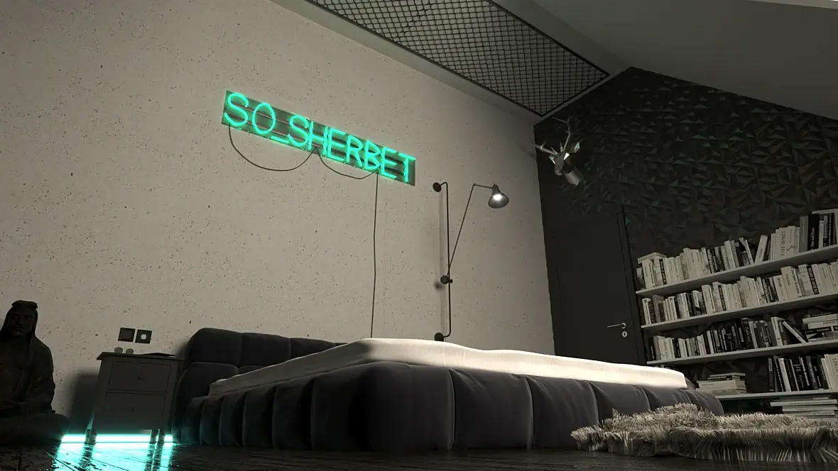

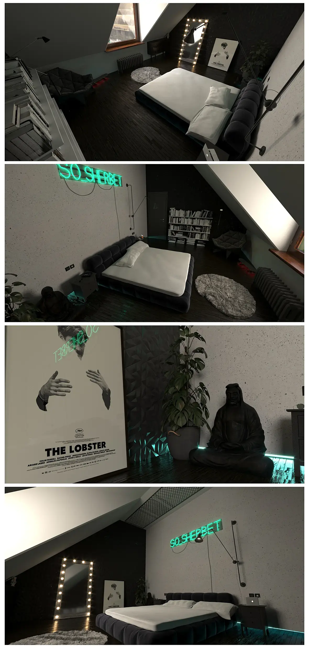

W.I.P мужская спальня
На сайте c 18.12.2019
Казань
На сайте c 23.02.2017
Сообщений: 383
Больше похоже на гримёрку стриптизёра, чем на мужскую спальню.
Сообщений: 7030
Свет лично мне не нравится от слова совсем, ничего толком не видно, кроме белого постельного белья...
На сайте c 01.02.2015
г. Благовещенск
Если абстрагироваться от дизайна, по визам: композиция кадра на всех картинках не удачная. У камер слишком вытянутый FOV. Постельное однозначно надо менять, ведь очень много доступных бесплатных моделей (это похоже на два пельменя на тесте). Подоконник поправить - вылетел далеко. Размер тумб сомнительный, мне кажется не в масштабе. Под розетки дырочки вырезать или убрать их вообще. Материал пола слишком блестит и размер самих плашек сомнительный (уж очень они маленькие, хотя может так и задумывалось). Вообще вопросов было бы больше,если бы был настроен свет. Свет очень плохой. Естественный дает неприятный желтый оттенок и при такой схеме освещения он должен преобладать над искусственным, а они примерно равнозначны и в целом не смотря на то что всё якобы включено, ничего не видно и не разобрать. С яркость светильников нужно работать - всё включено, но при этом что-то лупит, а что-то не светит вообще. Если это в короне рендарилось Highlight compress накрутите, пересветы убрать. А вообще по дизайну здесь больше вопросов, чем по визам, поэтому лучше начать с этого, хотя если не стоит такой задачи, то и пускай. И вообще я не эксперт, просто имхо)
На сайте c 25.10.2018
Сообщений: 92
От "Мужская спальня" ожидал что то брутальное, а здесь зеркало в рамке с лампочками. Теперь не знаю что и думать.
