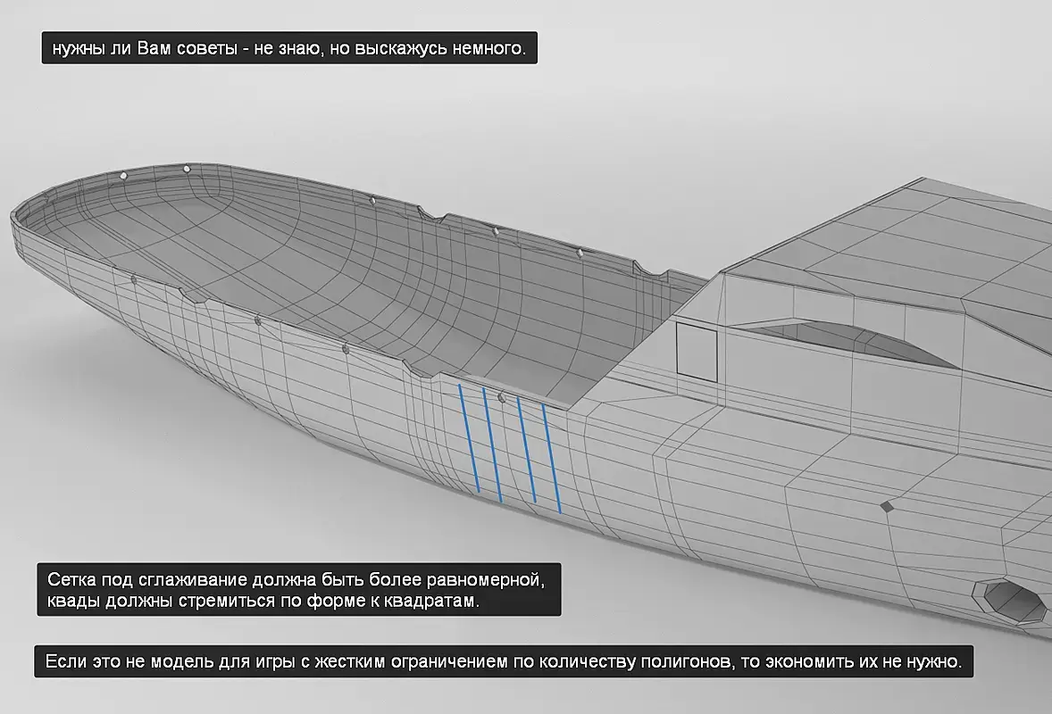

Старайтесь делать так, что бы где отверстия сетка не так сильно расползалась. Если там будет глянцевая краска, то блики будут аналогично сетке растянуты радиально по борту. Радиальные грани достаточно было бы развести на размер самого отверстия. А у Вас где то 4-5 размеров. Сама грань борта тоже через чур плотная.
Плюс видны потяжки
Дырки резать надо в зависимости от плотности сетки, если она редкая, то лучше накинуть турмосмуз и в нем уже вырезать. Тем более у Вас грани резкие. Можно было бы сгладить корпус и в нем булеаном нарезать отверстий, а дальше почистить от лишних вершин.
К примеру, я делал дроида. Сначала кинул турбосмуз, а потом резанул глаза и сверху или группы сглаживания или еще турбосмуз уже точно не помню. Главное что переход плавный остался.

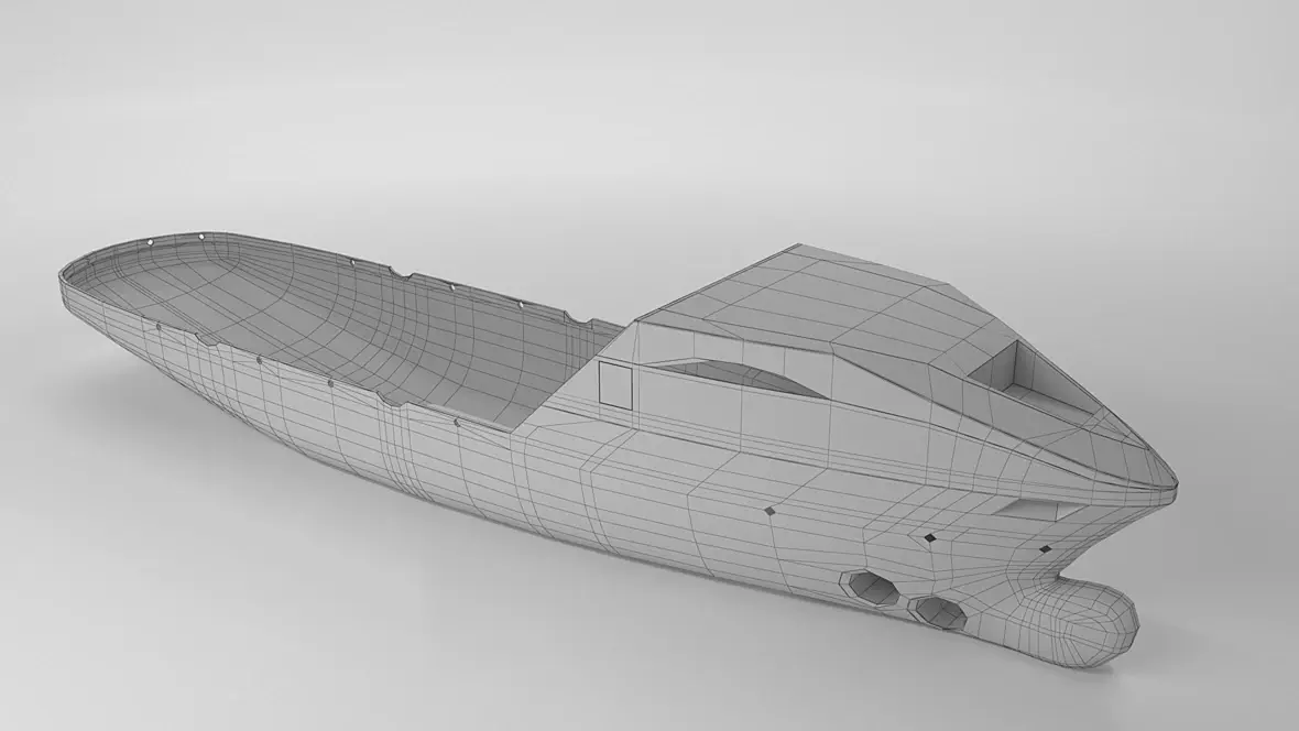

А есть возможность показать сетку без сглаживания? Лоуполи-версию.

Mirfen да конечно. Она не идеальна, но вот.

Надо избавиться от треугольников и многоугольников. Их можно легко найти либо скриптами по типу MeshCleanUp из RapidTools, либо встроенным в макс GraphiteTools: подгруппа полигоны - Selection - Non-Quads. Кроме того есть лупы с сильными изломами. Можно слегка сгладить их, сперва удалив, а затем вставив обратно через Shift + SwiftLoop из того же GraphiteTools.
Ну и то, что выше посоветовали, конечно.

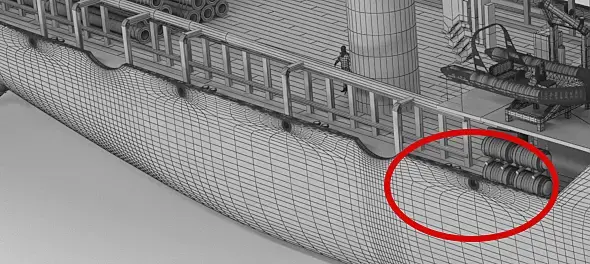

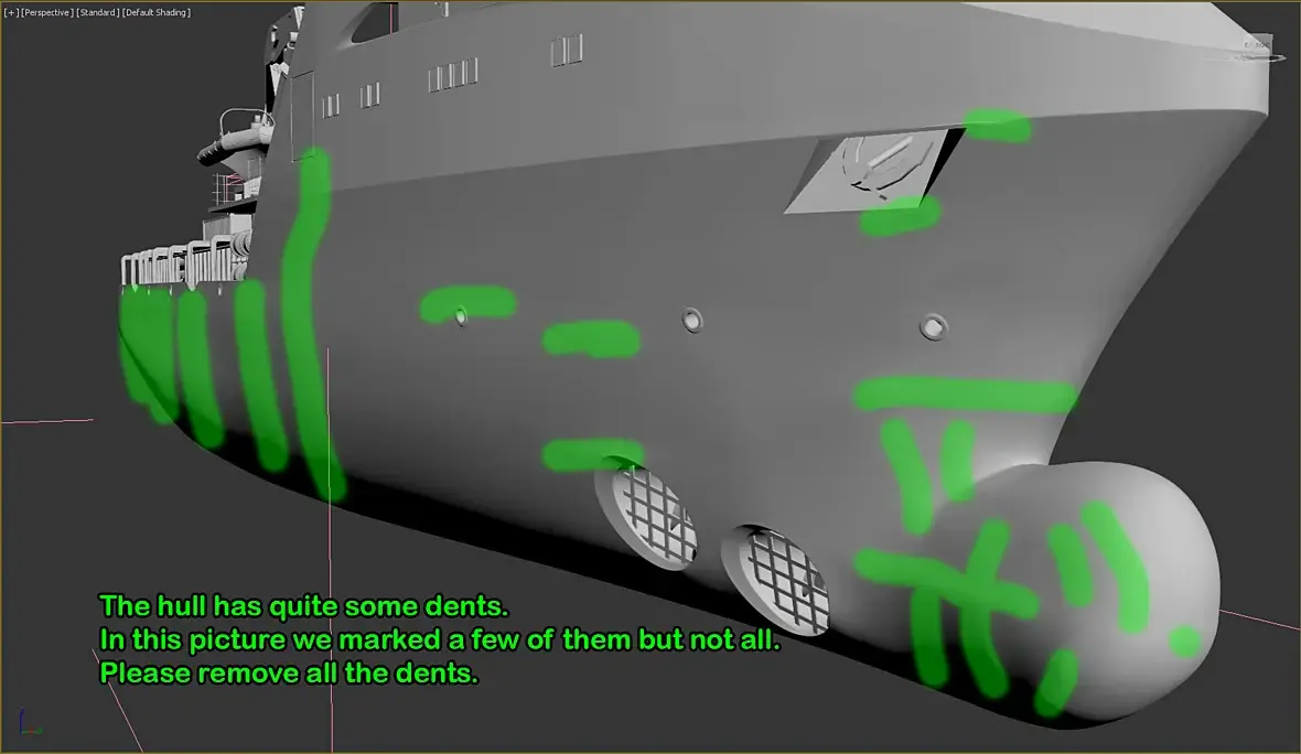

Пришли правочки, и как все гадали - по сетке:D

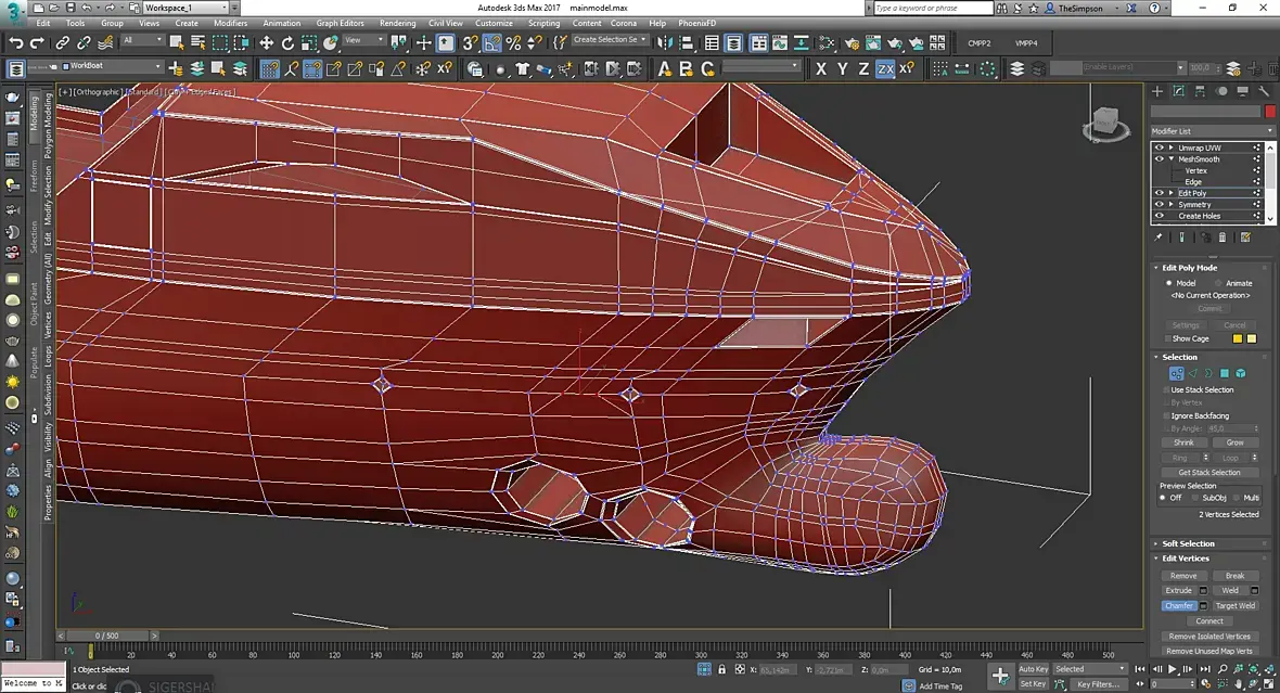

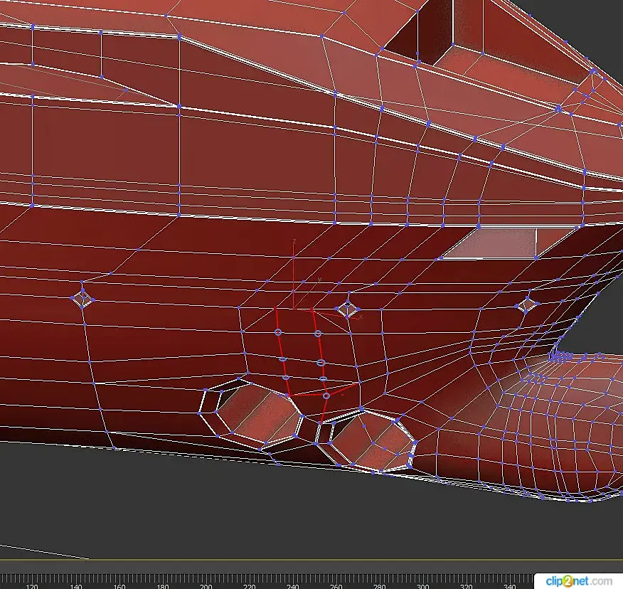

Куда развести две выделенные точки? Вниз на отверстия для подрулек, не хочу - там треугольники тогда(либо мозг сломался окончательно) Прорядить бульб? Опять же, не понимаю как, что бы он держал форму кот. я ему задал. И вообще конечно по сетке вопросов уйма, но постараюсь их сам решить кроме того что выше написал.
На сайте c 09.04.2009
Сообщений: 297
а я бы эти точки так и оставил, выглядит вполне норм) сюда бы ещё скрин с турбосмуфом, для оценки бедствия) у меня пока только желание убить нафиг весь нос (забыл как этот выступ называется), и сделать поэкономнее
Так он выше есть, кидал же.Вот я чес слово, пытался сделать его экономнее, но пока ребер не добавил, мне все не нравилось. Другое дело, что я всегда мало обращал внимание на сетку и преимущественно на отблики. И никогда корпуса не моделил под турбосмус, но тут задача стояла именно в этом.
вот в основном где правки, растяжки как на жирной заднице ей богу
На сайте c 14.11.2015
Сообщений: 177
так не проканает?

так не проканает?
Предложение хорошее на крайняк, но Все же, правое как то не так, оно не уходит куда то вниз и не замыкается в итоге, хоть и получается полигон. Вот к примеру опять пресловутый вертолет, я от его сетки оргазмирую по тридешному. Там человек прям так все хорошо сделал, что придераться не к чему.
#upd. ВО, Спасибо. вот второй вариант лучше.
Вот так, со сглаживаением. И некоторыми правками. Задача убрать растяжки.
вот без сглаживания. Убрал лишнего в носу, пока что. Сейчас буду дальше делать, в итоге тоже скину результат.Правильно ли я грани острыми делаю? Chamfer->Quad Chamfer-> с минимальным зазором и 1.0 значением шоб ребро на месте осталось. Или другой метод сейчас в трендах?
Сообщений: 177
если с обратной стороны ситуация зеркальна, то можно вообще от треуголов уйти (незнаю насколько понятно нарисовал):
