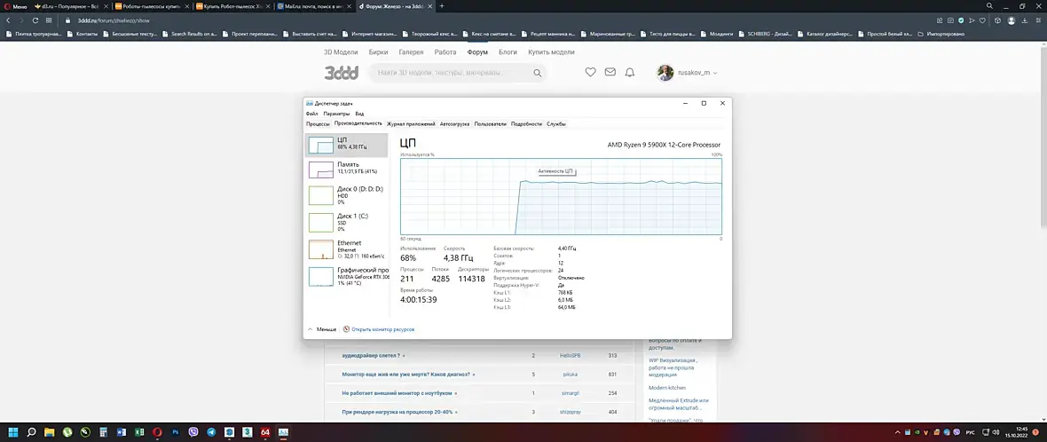

Поставил на днях 11ю винду - вроде как год уже после релиза прошел - должно быть нормально все. И вчера вечером заметил что нагрузка при рендере не 100%. Сегодня посмотрел более внимательно. В начале рендера загрузка 95-98% потом около 80. И ближе к концу - 60, потом 30 до конца рендера. Зависимости от действий за компом не заметил. Другой нагрузки нет судя по энергопотреблению и температурам. На всякий случай система закрыта сторонним файрволом - так что какой либо майнинг вирус исключен. Может кто сталкивался...

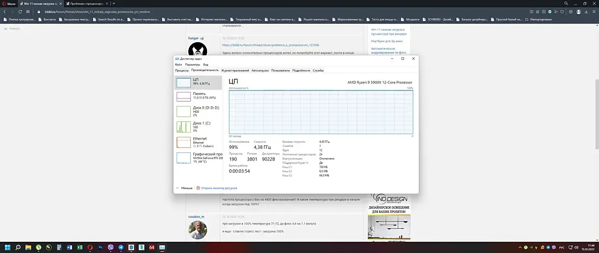

при загрузке в 100% температура 71-72, да фикс 4,4 на 1.1 вольта
и еще - ставлю стресс тест - загрузка 100%
ХЗ что это было... перезагрузил - снова 100% загрузка.... вот что значит неделями комп не выключать... Так что старое правило действует.. при любой непонятной фигне - резет в первую очередь
