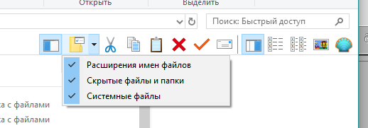

Сообщений: 17175
"Курочить" - это то, что микрософт делает с осью.
А вот эта надстроечка в проводник - любо-дорого взглянуть:
Остаться на семёрке не всегда возможно. Новые компы идут с десяткой, а пиратку 7 не всегда можно накатить (по юридическим причинам).
