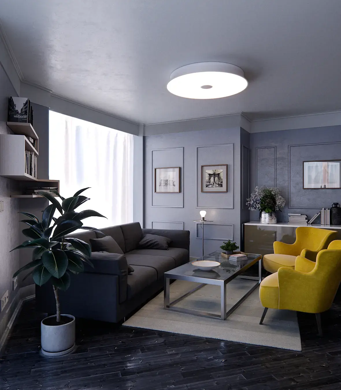

Всем привет, покритикуйте, пожалуйста, работу со стороны визуализации. Спасибо smiley-smile.gif
up
Сообщений: 7359
Тюль - не тюль, а полотно для проектора.
Ковёр - не ковёр, а доски.
Потолок - не потолок, а бетонный пол.
НУ и книжечки инвертированные надписи.
А так, всё хорошо.
На сайте c 20.02.2017
Сообщений: 1467
Ижевск
Шумно, как будто короной рендерилось...
На сайте c 17.12.2015
Сообщений: 1089
Я еще на обработке шумов добавил для атмосферы)
На сайте c 11.12.2009
Сообщений: 853
правильно говорить -"для атмосфЭры". И такой шарф, хобана через плечо.

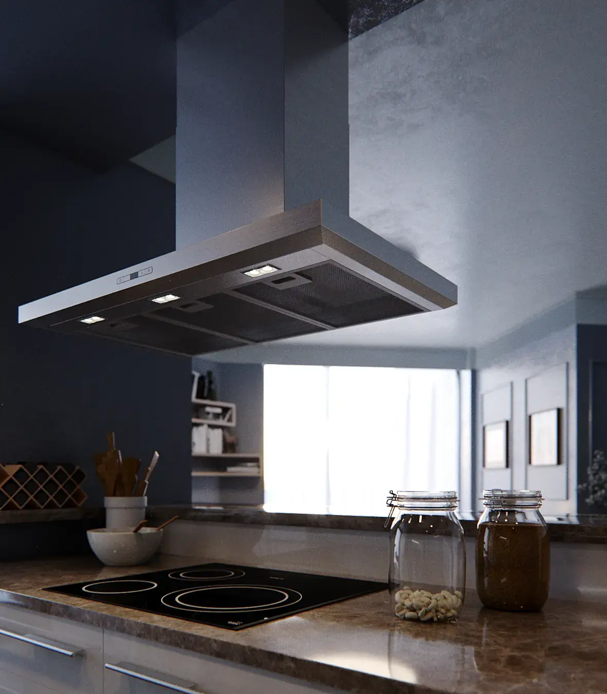

Тестовый вид на кухонный остров.

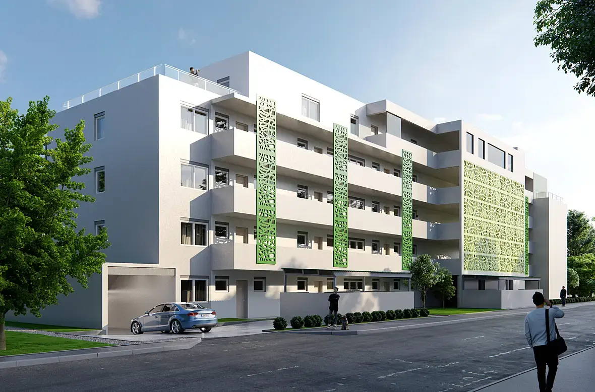

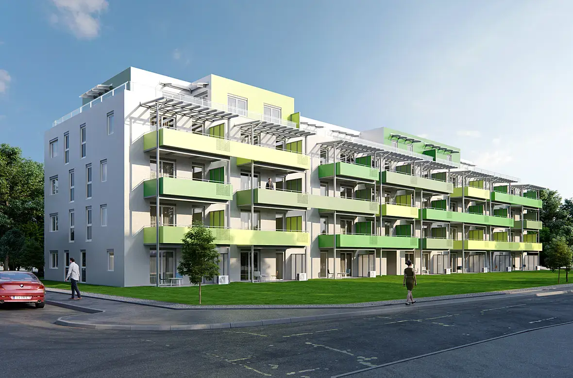

Текучка за последний месяц, все работы выполнены по четкому ТЗ, если есть советы по улучшению качества и устранению грубых ошибок в визуализации - велкам.
Сообщений: 10879
В целом нормально. Грубых ошибок нет разве что небо (к примеру оно тучное, а фасад освещен равномерно), а то что хотелось бы улучшить дело индивидуальное и больше тяготит к вкусовщине. К рабочке относитесь, как к работе. Сделал, отдал и забыл. Если видите для себя потенциально интересный объект, доделывайте дома под свой вкус.
К примеру добавить грязи на глянцевые поверхности. Небольшие, еле заметные, но что бы не было так, как будто только помыли. Чуть подгрязнить верхний парапет. Грязи на металлоконструкцию. Поэкспериментировать с добавлением жизни, хотя бы проезжающее авто. Листья на траве есть, а на асфальте нет. Можно было бы туда парочку закинуть. Ракурсы зажаты, хотелось бы видеть полностью формы объекта в кадре. Но опять же, это все сгодится для портфеля, для текучки аж за гланды.
Сообщений: 1089
Спасибо за советы, а от автомобилей заказчик часто отказывается и даже людей просят убирать, их право)
Сообщений: 10879
Я ж говорю, работа есть работа. Просят делаем. Спорить бесполезно. А сидеть и грязь на парапете настраивать в арх. конторах не оценят, но что самое интересное, при приеме на работу чуть ли не через лупу разглядывают. И прям обязательно должны пнуть как архитектора, так и визуализатора, как надо было делать.
Тем не менее, советую не забывать про портфель и потенциально красивые работы дожимать в свободное время, но без фанатизма. Ведь никогда не знаешь, когда придется искать работу, а тут у тебя оп и готов портфель. Каждую комментировать, что здесь мол заказчик отказался от людей, а здесь не дожал, потому что надо было сделать на вчера, не есть профессионально. Да и попрактиковаться над повышением качества работ всегда полезно. Возможно попробовать ночной вариант или зимний.

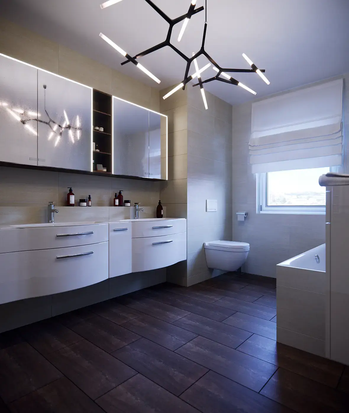

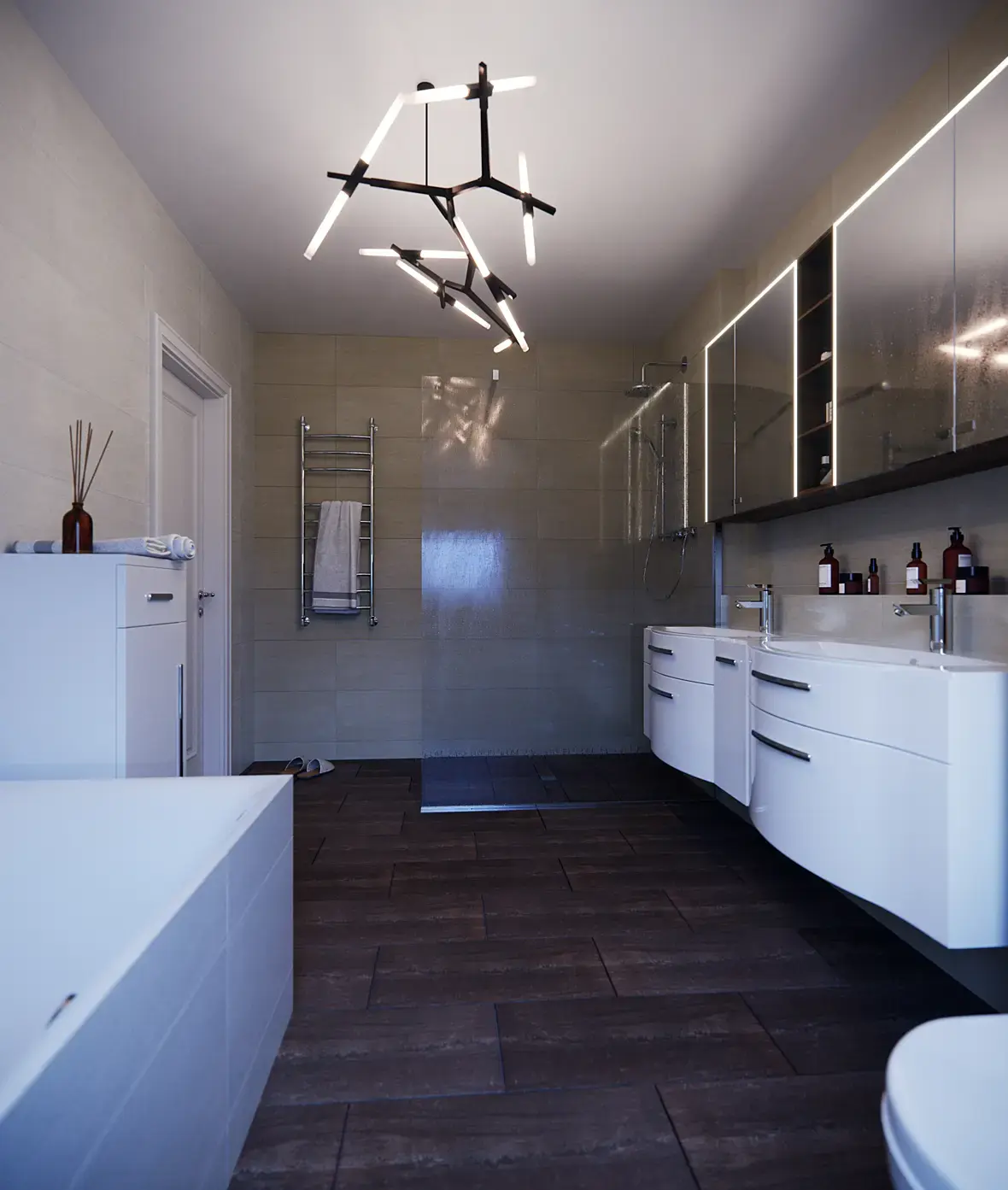

Не пустили в галерею данную работу, покомментируйте, пожалуйста, визуализацию - дизайн не мой.
Сообщений: 7359
Внутренний свет сделать теплее, ракурсы не очень хорошие - тут бы подошёл фронтальный ракурс на мебель, ну и камера искажена - нужно сузить формат. Ну и шумок ведь есть - чисти его хотя бы денойзером. А, и плитка вся одинаковая - сдвигай маппинг.
А так - всё хорошо.
Сообщений: 1089
А так - всё хорошо.
