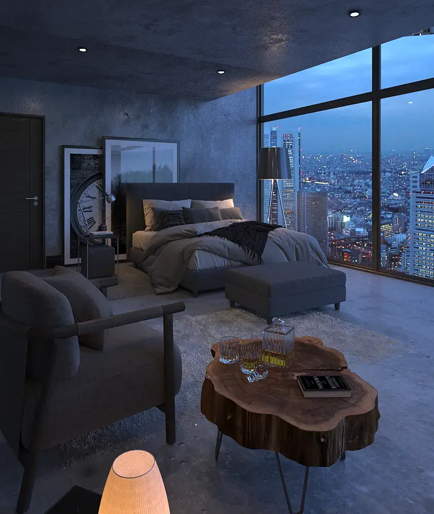

У меня к вам просьба. Помогите улучшить интерьерную работу, которую я сейчас веду.
Если не обращать внимание на то, что пол съел ковер. И шов на потолке я заметила.
Буду рада любому совету по дизайну, композиции, текстурированию, освещению...
Картинка без постобработки.
Вдохновлялась этой работой
На сайте c 24.12.2010
Сообщений: 896
Туркменистан
По дизайну не вижу смысла что то критиковать. Клиент если что то хочет грубо говоря ковер на потолке, то никуда от этого не деться. Сколько людей, столько и мнений будет постоянно.
Композиция вроде бы классно смотрится, но что то внутри говорит что не очень. По композициям читать литературу фотографов. Вытянутая перспектива немного, судя по столику. Лечится настройками камеры.
Кресло висит, столик тоже висит.
Подушка на кресле не в пропорции. Сидушка на нем, так же.
Мат дерева на столике без отражений как будто.
Прибрал бы немного бампа или дисплейса на стенах. Либо блура туда поменьше. Слишком размыто.
Свет поставлен почти правильно, но нуждается в доработке. Плюс много фотошопа на посте. Слишком контрастный свет по сравнению с референсом
На сайте c 26.10.2011
Сообщений: 19

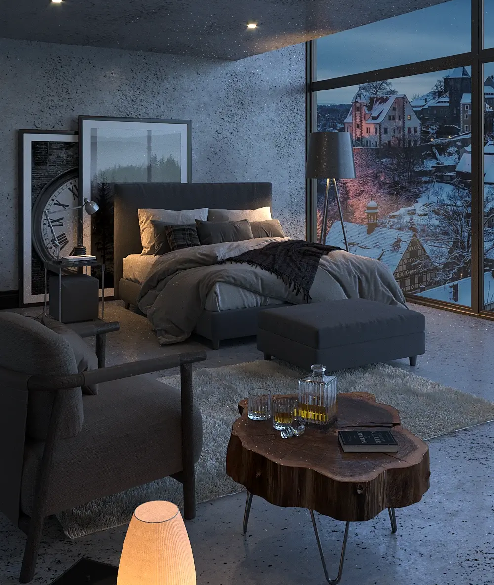

DizArtWork  Перспективу я и правда вытягивала в камере т.к. кровать у меня совсем по другому смотрится, вот и колдовала. Так и не смогла повторить.
Думаю на стене текстура плохого разрешения..контрастный, то есть слишком сине-желтое все? Или свето-тень?
Сообщений: 896
Туркменистан
Может быть. Попробуйте на текстуре блюр убрать.
А Вы чем рендерите? Если корона поиграйтесь с ЛУТом. (Хотя в вирее вроде тоже это появилось, не уверен) Тень на рефе более серая, меньше контраста. На инкубаторе (надеюсь не сочтут за рекламу) вроде был урок по постобработке. Суть в двух словах. Рендер делаем менее контрастным. Потом дотягиваем в фш.
Забейте на то что бы гнаться под фоториал пока. Посмотрите на свет и тени. Понаблюдайте как ведут себя материалы. Тут нужно кучу текучки сделать что бы понять что к чему.
Либо брать тупо кусок мата в руки (дерево, кусок бетона, доску паркетную и тд...) и смотреть как она отражает под разными углами, наблюдать за тем что черный меньше отражает и поэтому нужна карта рефлекта плюс карта глосси т.к. тоже размывает по разному в зависимости от цвета. Я бы в случае "брать на руки" посоветовал бы еще иметь фонарик запасной. Положить на саму доску к примеру, потом повторять в максе. Если текстура лежит правильно, отражения настроены правильно, потом подгоняем цвет текстуры. Основная ошибка новичков гнать белый в тупо белый (255 255 255) , а черный в черный  (0 0 0)и насыщенность цвета задирать по максимуму. На деле большинство цвета довольно блеклое и серое. Есть очень хорошие работы с хорошим контрастом и насыщенностью цвета, но я бы назвал их больше художественными. Возьмите фотоаппарат и сфоткайте свою комнату. Вот Вам фоториал.
Сообщений: 19
DizArtWork   Рендерю в короне. Часто материалы настраиваю интуитивно, думаю в этом большая проблема. Сделаю как вы советуете "брать на руки", из вашего коммента понимаю что многое я делаю не правильно..спасибо большое)
Доработала текстуры, поменяла угол камеры, изменила фон и баланс белого.
Кажется так лучше ...?
