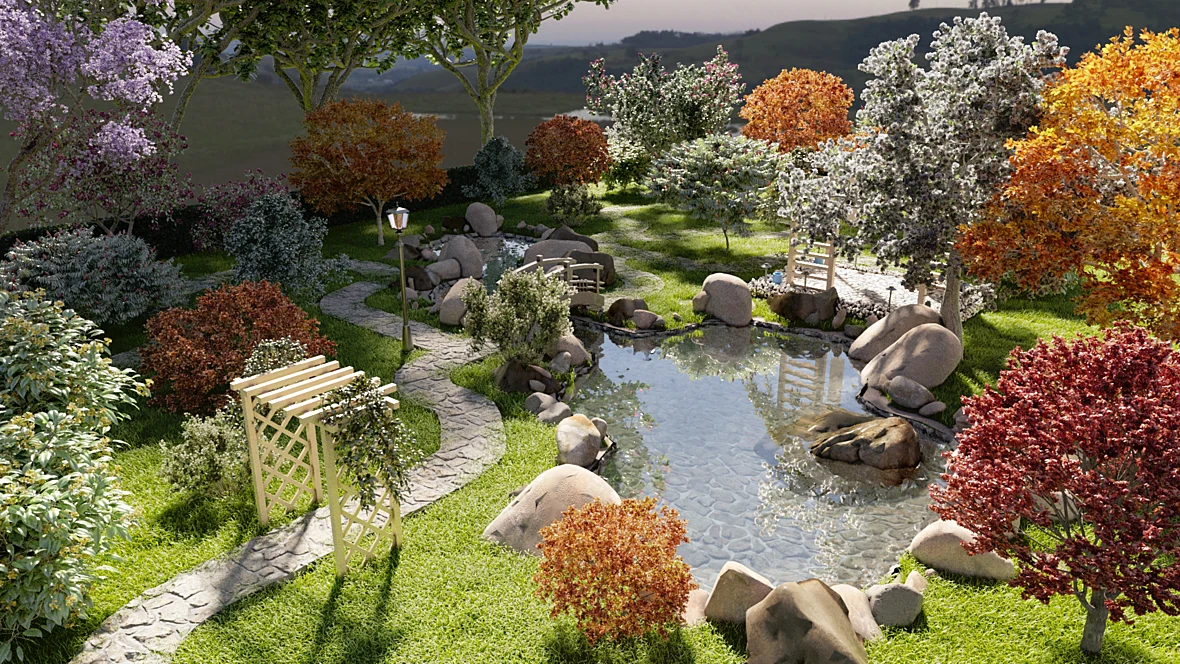

Работа над визуализацией Японского Сада, нуждается в доработке.
Не прошло модерацию, сказали только сюда можно =)

Товарищи визуализаторы, дайте советы: "Как довести до ума это?"smiley-smile.gif
На сайте c 10.07.2008
Сообщений: 1858
Екатеринбург
-задний фон
-материал растительности не живой какой то
-материал и текстура камней
-непонятная большая тень в дальнем левом краю
-листва ляпистая. не по художественному ляпистая! не красиво смотрится
-растения и деревья не гармонично как то раскиданы, явно нужен ландшафтный дизайн
-поиграть с высотами местности, опять же это ландшафтный дизайн нужен
-как вариант сделать ночной рендер с фонариками, добавит красоты и интереса
Сообщений: 1706
Оттуда
Попробуйте, кроме выше сказанного, по пунктам:
1. Трава, примерно так https://perevozchik34.ru/upload/iblock/833/8334d2cabfee00172b09fc96f709ad1e.jpg
посмотрите это https://www.youtube.com/watch?v=gWBEdsj-K50
2. Камни(вон те облизанные валуны), примерно так https://sun9-78.userapi.com/impg/L8tEZ34ZRjaybfVcNZvcF2NXuv0a-aQl5ktyVQ/LHuvZgnJ_cs.jpg?size=604x604& ;quality=96&sign=ce33207a0f2218d8fed3ebebe017ddde&c_uniq_tag=6TeWZvYbLzV2fikXNsgPJ0OaAXrBW4VbAqB1n5bp79Y&type=album
посмотрите это https://www.youtube.com/watch?v=26-K2ZE2anU
3.Дорожка и примыкание к ней растительности, травы, грунта и тд, примерно так https://pro-dachnikov.com/uploads/posts/2021-07/1627073281_16-p-sadovie-dorozhki-iz-kamnya-16.jpg  или https://usadba-dzr.ru/wp-content/uploads/9/0/f/90f8197661d9b5df2743e2451ef706c9.jpeg  ну или https://krov-torg.ru/wp-content/uploads/2020/07/19-11.jpg
посмотрите это ( и про траву и про дорожку) https://www.youtube.com/watch?v=7dvPWS_G15s
4.Деревья
листва https://catherineasquithgallery.com/uploads/posts/2023-02/1676633394_catherineasquithgallery-com-p-zelenie-listya-derevev-fon-21.jpg
посмотрите это https://www.youtube.com/watch?v=RAvi9GSJQJs
кора https://www.youtube.com/watch?v=94aor6CMOi0
5. Пруд и его детали, примерно так https://sun9-66.userapi.com/impg/_l-hhIw3aXVtUB2D35rtmXkqJaRndzFnRX4OYA/HjfGHBbkm6I.jpg?size=604x340& ;quality=96&sign=14f33e4a22da1314a7bc51815261f3bd&c_uniq_tag=hQcoxjhYHHP8bcjE7vDynLC3IWdRXk0MvA0N4QrUCwE&type=album
6. Окружение, может лучше "физически" засадить стеной кустов-деревьев или подобрать получше бэк здесь https://polyhaven.com/hdris/outdoor
7. Общее, по дизайну пространства и деталей, внимательней к аналогам https://yandex.ru/images/search?from=tabbar& ;text=%D1%8F%D0%BF%D0%BE%D0%BD%D1%81%D0%BA%D0%B8%D0%B9%20%D1%81%D0%B0%D0%B4
Удачи))

В первую очередь поработать над светом и бэком, а маты уже под нормальный свет ставить) Возможно корректировка света исправит проблемы матов некоторых деревьев\кустов и тд) Я бы так дорабатывал эту сцену)
