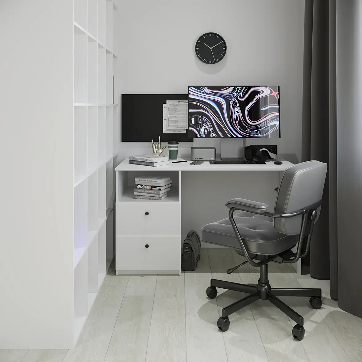

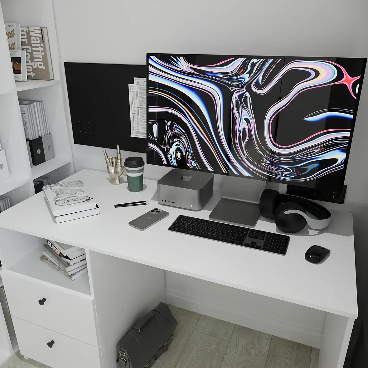

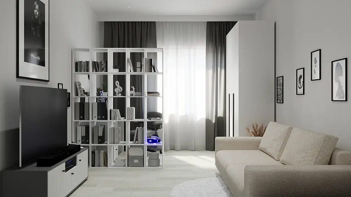

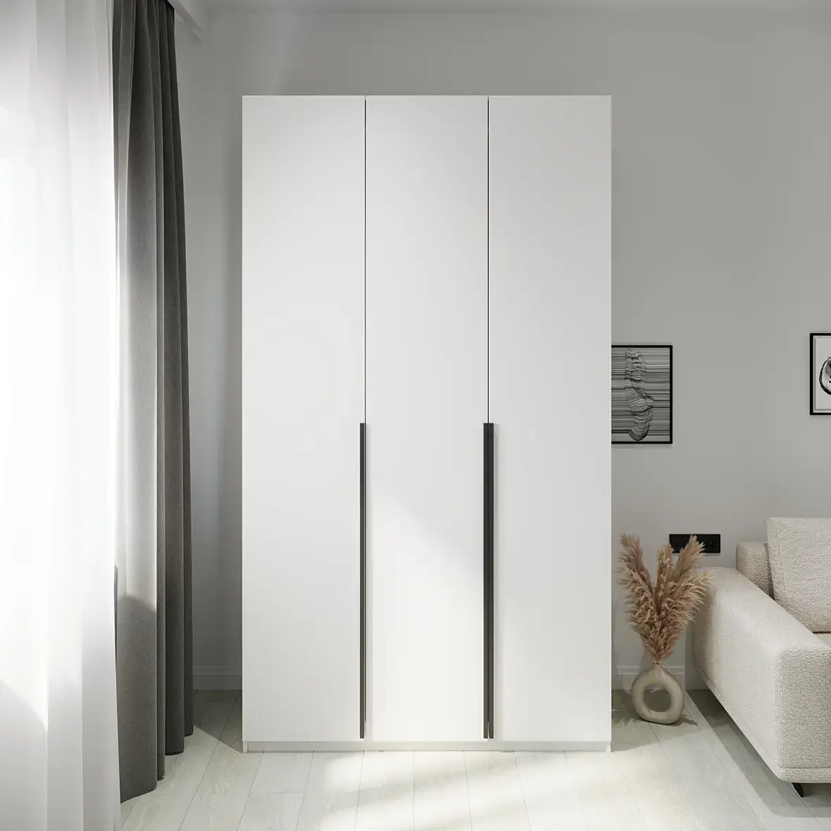

Подскажите пожалуйста, что необходимо доработать?
На сайте c 15.11.2021
Сообщений:
Екатеринбург
Тут очень много можно править, в том числе дизайн. Но если дизайн пока оставить как есть, то можно начать с композиции каждого кадра, потом освещения и затем материалов.
Ставить камеру на окно или от окна чаще всего неблагодарное дело, поймаешь засвет, так что лучше таких кадров избегать.Также надо сразу ставить фокусное расстояние у камеры чтобы не давало искажений (я обычно делаю до 40), но лучше посмотреть по этому поводу информацию. И лучше всё таки посмотреть фото интерьерных фотографов (важно не визеров), как они выставляют кадр. Сейчас большинство кадров фронтальные, а если сделать хотя бы с каким-то углом, будет уже интереснее. Также стоит обратить внимание на пропорции кадра, в большинстве случаев это квадрат - отсутствие динамики. Опять же совсем не понятно что там на потолке, какие там светильники, они ведь тоже элемент дизайна и хотят чтобы их показали))
Свет плоский, будто свет из окна вообще ничего не освещает, а освещает всё плейнлайт сверху. Отсюда нет теней и контрастов. Надо пробовать освещать всё только через окно - небушком и солнышком. И кстати ещё, то что сам интерьер белый и матовый, тоже мешает создать объём. Будь он глянцевый чёрный, то было бы круче.)
Материалы надо ещё тоже смотреть. Проверить чтобы белые были в пределах 180 и чёрные не проваливались ниже 3-5. На материале ламината совсем нет отражения (хотя может быть ещё из-за его светлоты). На стенах хорошо бы какую-то маленькую шершавость.
Про дизайн всё таки тоже напишу. Что раздражает. Зелёный пол, неприятно жёлтый диван,  не понятная ваза с сухоцветом, хаотично развешанные фото с неопределённой тематикой. И тут бы как-то зонировать цветом рабочее пространство и пространство релакса.)
Удачи!
