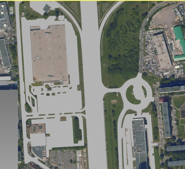

Продолжаем, потихоньку обтравливаю дорожную сеть по первому куску

Carpenter_M, не, задолго до, я  эту идею вынашивал несколько месяцев, только выгрузка с гугла и яндекса всей съемки заняла недели 2 и весит оно 500гб

Отметки высот откуда брать будете? Условно, если есть модель ЖК с рельефом сделаным по топосъемке, получится с ней поженить дорожную сеть с учетом рельефа?
Сообщений: 10359
Djeksonkgkg, с гугл земли, по идее этого должно хватить, точность там конечно невысокая, но там и перепады высот незначительные, не Сочи все таки)
а по откосам там в целом на съемке все видно, а углы там стандартные для дорог этого класса, по высотам эстакад тоже нормативы все прописаны
ПС в начале и конце отрезка буду добавлять по хелперу, где будет в имени прописана высота от уровня моря, чтоб дорога не висела на высоте 100 с лишним метров от начала координат
все от дорог будет плясать, сегодня дотравлю дороги, дальше топология, чтоб можно было нормально с высотами работать, по ключевым точкам буду поднимать на высоты и выравнивать скриптом TerrainAxe
по отметкам высот еще вот этот ресурс посоветовали http://www.etomesto.ru/map-moscow_vysoty/?y=55.679769& ;x=37.419530

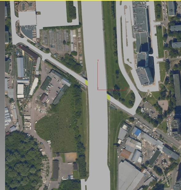

Закончил геометрию дорог по первому участку, пока в плоском виде, теперь делаю нормальную топологию, чтоб можно было с высотами работать
