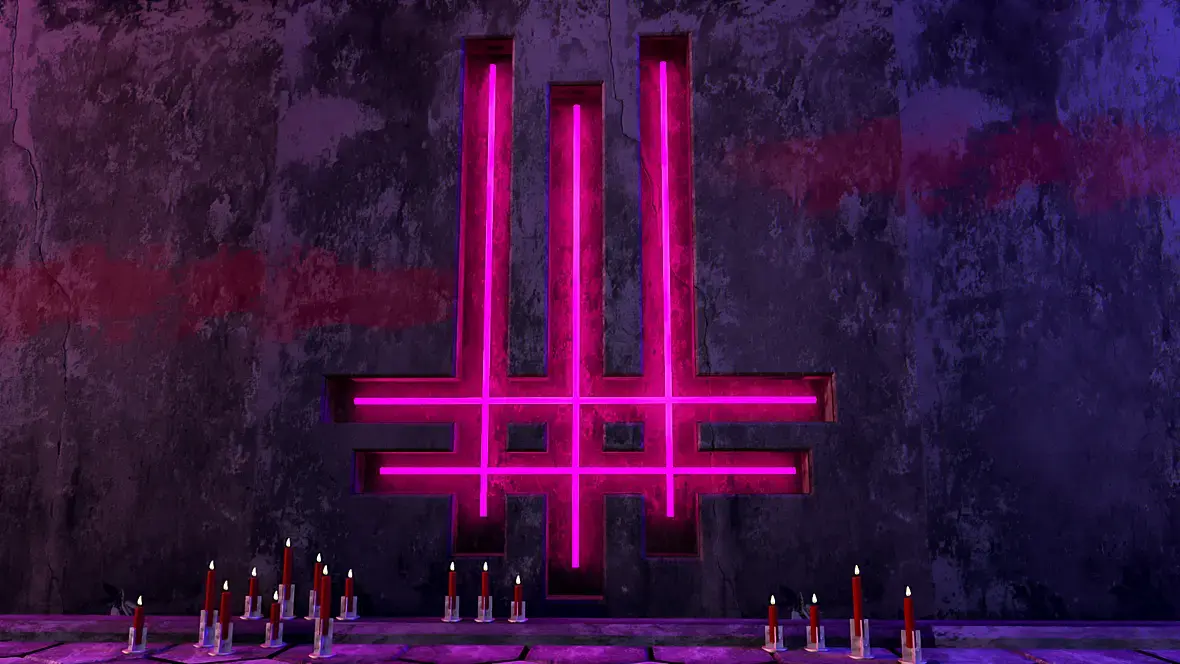

Всем привет. Начала вот такую сцену - модераторы порекомендовали её доработать. Поэтому прошу совета, комментариев - что можно добавить, что ещё можно улучшить. Спасибо!

Свечки все одинаковые и без отёков, швы на текстуре стены
Сообщений: 4830
Убирайте тайлинг. И в моделях, и в текстурах.
На сайте c 07.11.2014
Сообщений: 550
Привет! К таким работам желательно бы какую-то пояснительную записульку - что, почему, зачем, о чём.. Пока это всё выглядит достаточно сюрно и бессмысленно. Но Энигма где-то фоном всё ж заиграла :)
Пока могу только присоединиться к комментам по материалам. Свечки бы хотя бы вокруг их оси подкрутить, чтобы так уж не повторялись... и, действительно, очень не хватает стекающего по ним воска и реалистичного пламени.
Композиция очень стиснутая, свечки обрезаны - надо дать им больше места снизу.
На сайте c 26.06.2011
Сообщений: 205
Можно добавить в таких работах Амбиент Околюшн(AO) в расчете световых карт.
общий свет приглушить.., выделеть акцентом свет от свечей и свет от стен в нишшах..
При чем разные цвета света.. от свечей будет теплый.. сильно теплый.. 2700К где то..
+ закинуть в стеновой материал карту в рефлекции(черно белую).. добавить бампа что ли.. немного размыть отражение. Анизотропию -0,5 - чтоб поинтереснее бликовало
