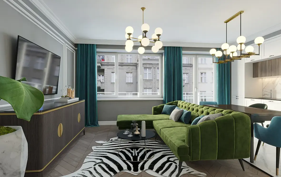

Добрый день, работа не закончена нуждается в доработке не подскажете что поправить

Цитата jonny27:
что поправить
реалистичность бы. маты, тени, ракурсы
На сайте c 13.04.2014
Сообщений: 194
За окном фон должен быть светлее. Сфотографируйте комнату, посмотрите, как выглядит окно.
На сайте c 28.07.2013
Сообщений: 1623
KZ17
Я дико извиняюсь, а где лофт?
На сайте c 03.01.2018
Сообщений: 76
Кемерово
бэк этажа на 3 вверх прокрутить, или поменять
На сайте c 18.09.2015
Сообщений: 14
Спасибо поправлю

Цитата jonny27:
Спасибо поправлю
WIP jonny27
На сайте c 15.03.2018
Сообщений: 98
Глобально разберитесь с ракурсами.
В первую очередь сделайте на всех камерах расстояние FOV 45, сейчас очень углы растянуты. Лучше клиппингом делайте, отдаляйте камеру и обрезайте. Выровняйте вертикали, и камеру опустите ниже, примерно 100-120 см, так "вкуснее смотрится", чтобы получалось, например, сидушка дивана просматривалась не сильно, а только чуть чуть, так же со столешками. Клоуз апы сделайте, поиграйте дофом (степень размытия на камерах) и сразу подача изменится. Ну, и присоединяюсь к советам выше)
Сообщений: 14
Спасибо Большое, это отличные советы,
