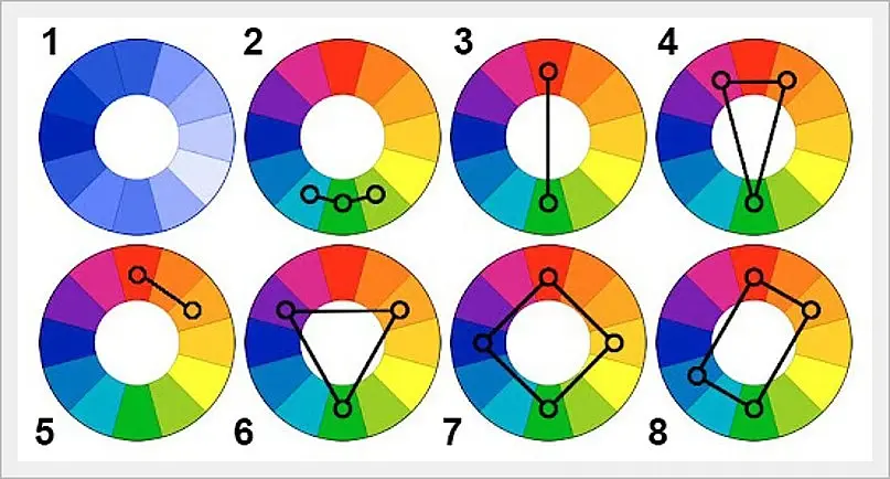

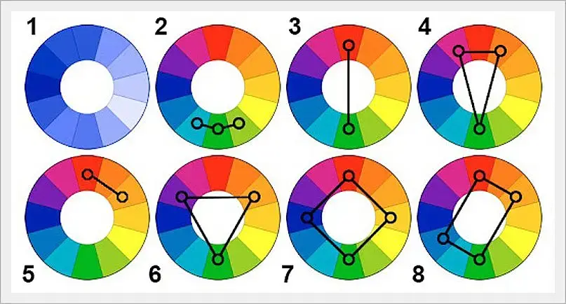

Если про свет за окном, то подойдёт наверное любая HDRI, на которой есть зелень. Она даст свет реалистичный, но её поискать надо.
Если про цвет в интерьере, то здесь не всё однозначно. Есть разные стили.

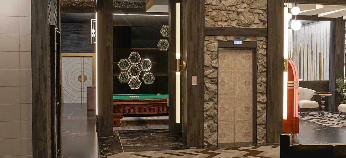

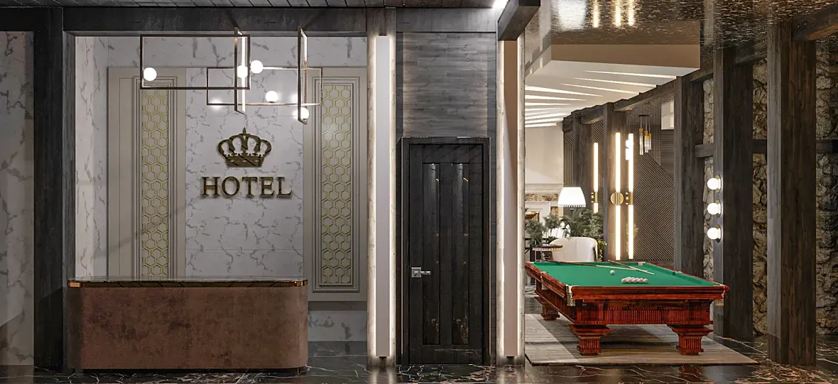

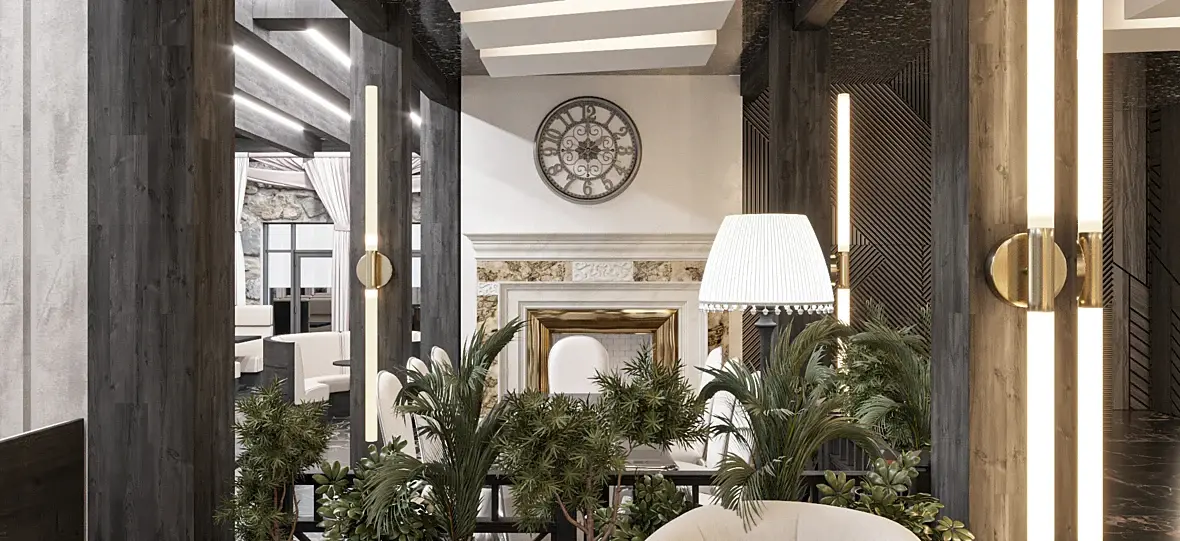

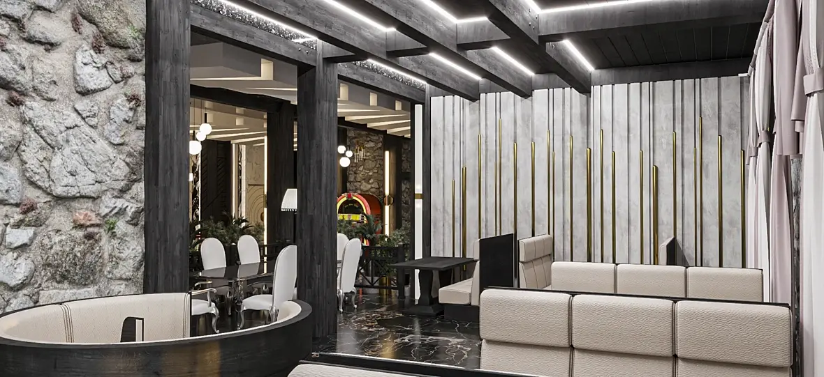

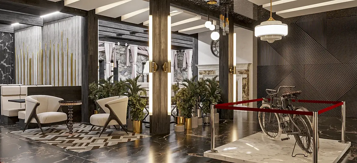

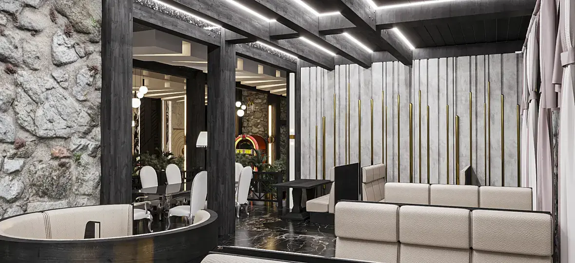

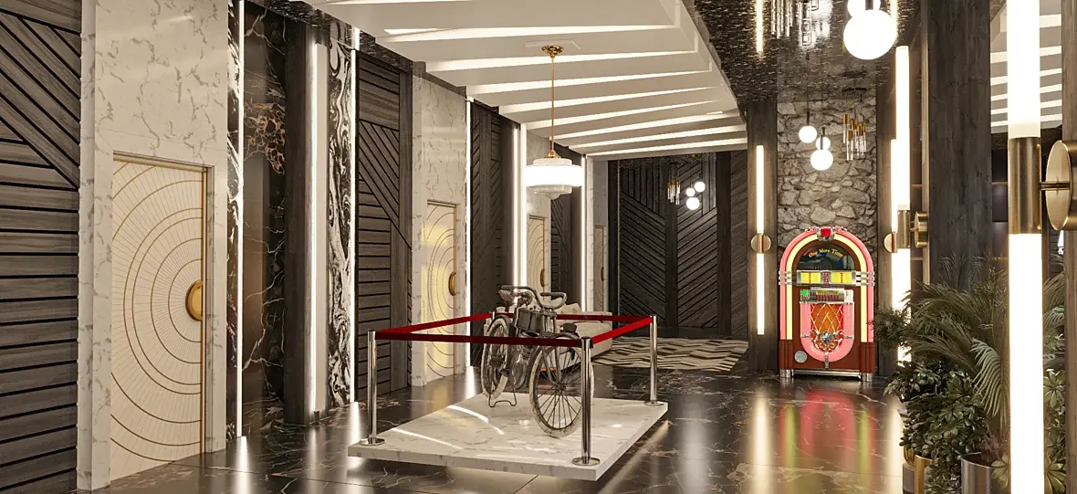

Всех еще раз приветствую! Благодарю всех за информацию, за помощь и ответы по моим предыдущим проектам. Хочу узнать у вас мнение по моей недавней работе 1 этажа гостиницы, что думаете? Как вам дизайн, графика, обработка? Идея со стареньким Харлеем в центре комнаты? Освещением?
На сайте c 19.01.2007
Сообщений: 1019
Скажу "про дизайн" - я надену  все лучшее сразу
Определитесь вначале со стилем, крутой  фьюжн удается всего десятку  дизайнеров в мире
На сайте c 08.02.2021
Сообщений: 108
Бильярдный стол немного зажат, кием некуда размахнуться. В бильярдной проход должен быть минимум 2 м. А в целом, мне нравится)

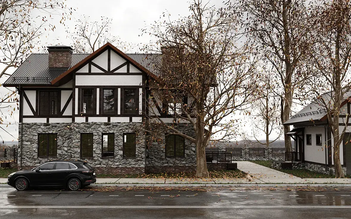

Всем привет, совсем новый проект на начальном этапе, но на данный момент хотел бы услышать вашу критику, спасибо.
- для полной картины хотелось бы больше ракурсов
- я бы кирпич черным сделал снизу и трубы
- между камнем серым и деревянными балками, что-то не так композиционно. можно еще подумать над этим промежутком
в целом мне нравится внешне, но я не архитектор)
На сайте c 10.01.2008
Сообщений: 111
справа дом-на камне стоит деревянная балка-потом белая штукатурка. дом в центре-другое решение по фахверку. Каменная кладка дисплейсом нависает над кирпичным цоколем. обычно цоколь вроде выступает немного и сверху его накрывают от дождя.(https://design-homes.ru/images/galery/2863/otdelka-tsokolya_606de56aa4c5c.jpg ) типо так ((((. Деревья вроде и ничего-но сразу видно что 3д и смотрится как лоурез. может поискать другие модельки. Чувачка с зонтиком добавь (собачку выгуливает) а то бросили песика. занавески внутрь. Листики летают слегка над асфальтом. Ограждение на крыше-решетка-реально крепится под 90 градусов к плоскости крыши? Крепеж от труб водосточных к стене. Машина вроде и ничего стоит-но все таки на мой взгляд перевешивает композицию влево.
а в целом хорошо
а в целом хорошо
понял, спасибо огромное за развернутую критику)
На сайте c 22.04.2017
Сообщений: 961
Ну поехали...
1)Однонаправленная текстура дерева.
2)плохая модель деревьев.
3)шум на стекле.
4)здание пустое внутри,хотя бы шторы добавили.
5)плохая текстура камня.
6)листья выглядят,как будто они вырезаны из картона.
Это то,что в глаза бросилось,еще бы отметил то,что на hdri все небо слилось в 1 цвет,не читается рисунок неба.
