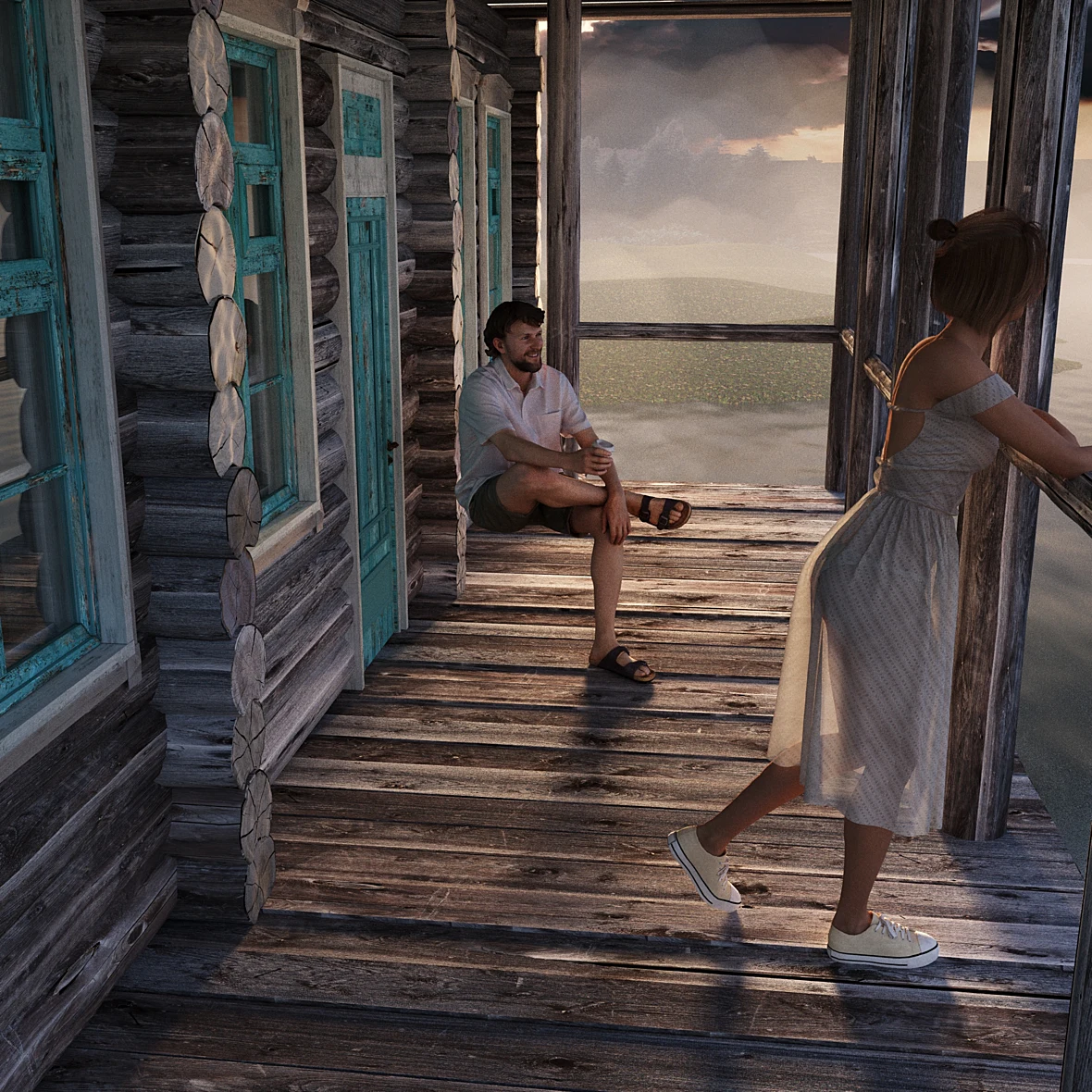

Вот есть еще ракурсы процесса
Кадр, где больше воды мне кажется более интересным. Появляется дальний план, что придает бОльшей глубины изображению в целом. Я бы именно его докручивал

Да, я уже думаю над тем, что лучше переработать композицию в целом)
