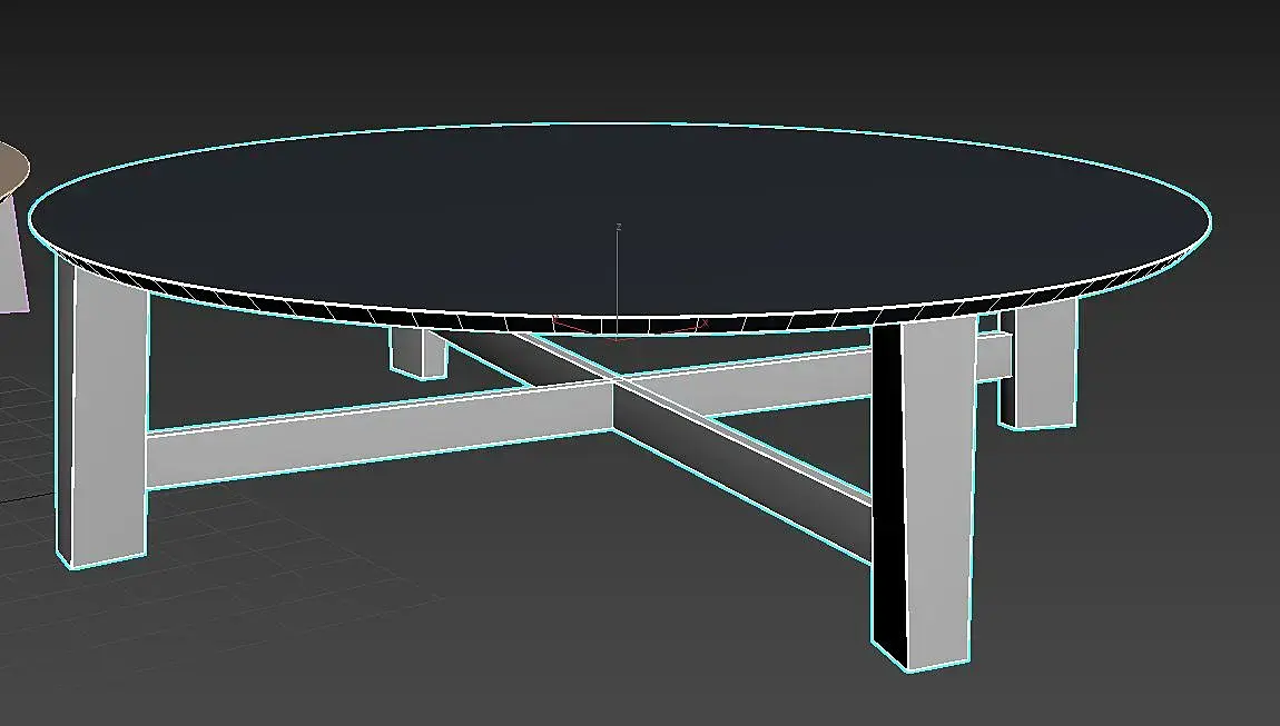

Ну вот вырезка с самого макса, она вся из 4х угольников.Я правильно понимаю что слишком много полигонов для данной модели? Или с фаской переборщил?Хрен с этой моделью, уже не претендую на ее одобрение :D но уже для себя хочу понять, ее можно еще лучше оптимизировать что ли?Полигонов 6562 (на оба стола).
На сайте c 28.11.2012
Сообщений: 795
Да с фаской все впорядке. Ну можно конечно поудалять несколько витков ребер, но не принципиально. Я говорю про саму верхнюю плоскость столешницы! Большая круглая грань одним полигоном! Она должна быть так же разбита на мелкие прямоугольники или треугольники.
Это не пустая прихоть модераторов, а для того, чтоб в других программах при импорте наших моделей не было проблем.
Я сам вчера только узнал, что, например, Unreal Engine и другие игровые движки работают только только с треугольной сеткой! Четырехугольники в 3DSMax, к слову тоже состоят из 2 треугольников, просто грань между ними невидима нам по умолчанию...

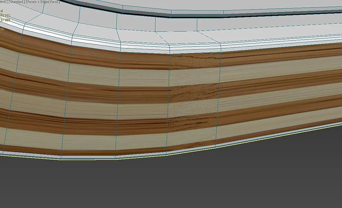

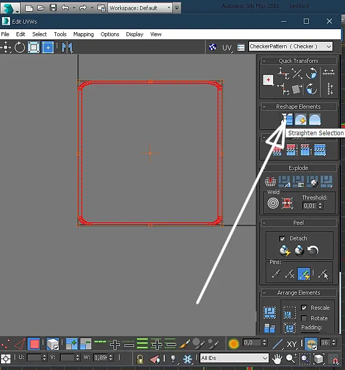

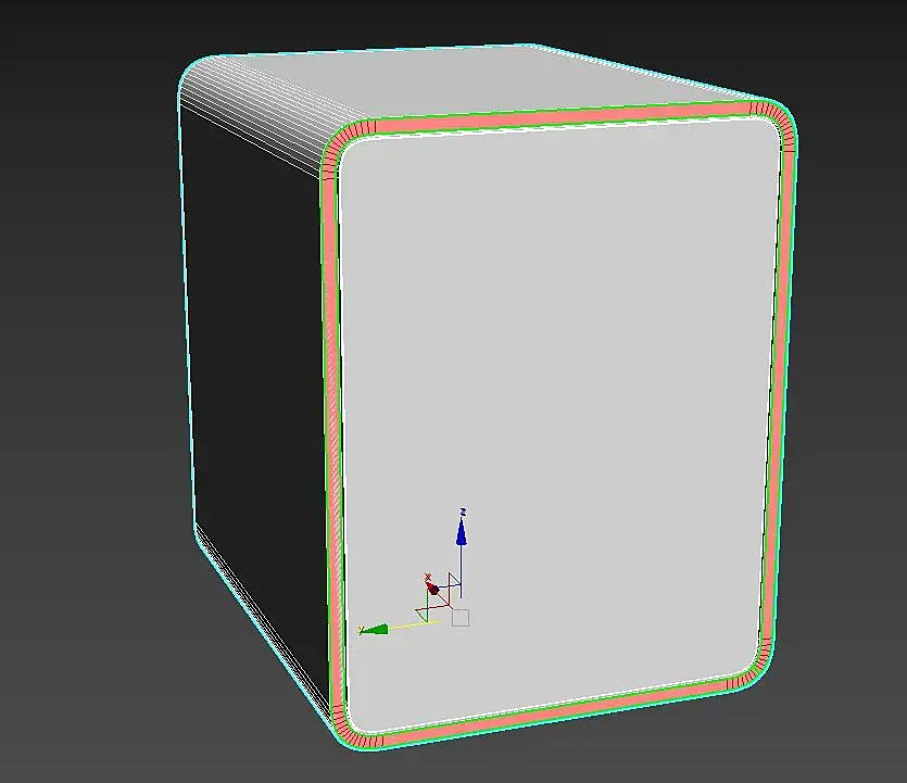

Всем привет, столкнулся со следующей проблемой - не могу сделать развертку как на изображении ниже, нужно сделать так же фанеру в разрезе на корпусе, чтобы полоски было видно.
как мне это сделать? пробую при помощи Unwrap UVW, но сколько уроков посмотрел не получается сделать нормально развертку. Я правильно понимаю что нужно ее прямой сделать? У меня не получается, доходит только до этого момента и все. Дальше у меня ступор. Помогите пожалуйста разобраться. Спасибо.
На сайте c 19.04.2018
Сообщений: 762
вначале разрезать в одном месте а потом выделить и нажать на кнопку
На сайте c 30.09.2018
Сообщений: 15

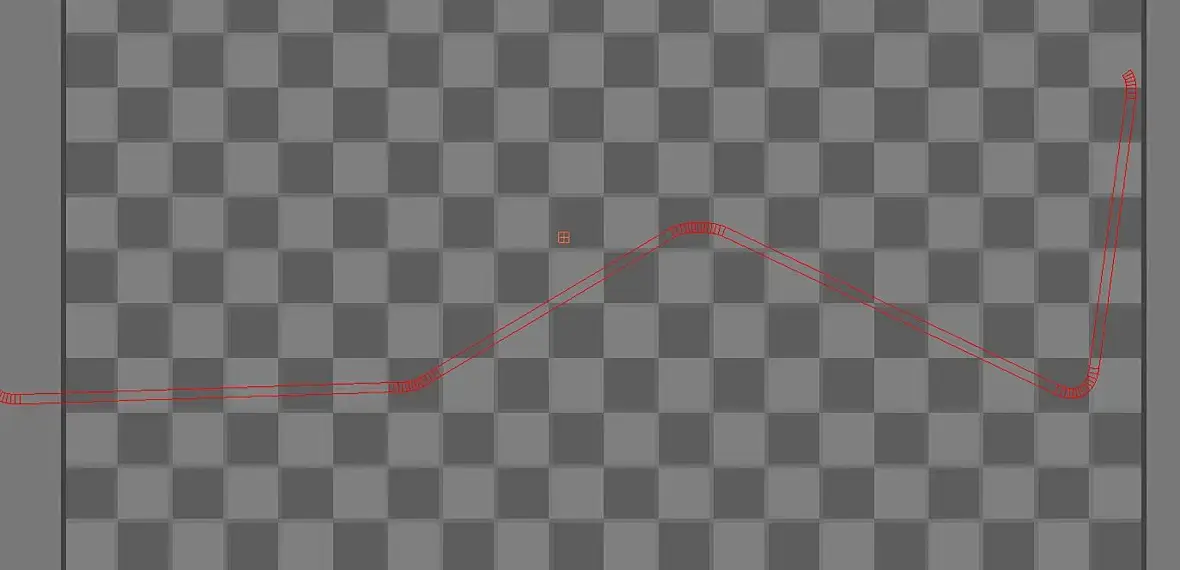

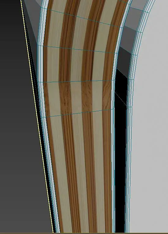

Спасибо, получилось, только  у меня другая проблема появилась, почему-то после развертки 4 полигона на углах имеют не ту масштабность. Как на изображениях ниже. Как это исправить? Спасибо.
Сообщений: 762
Сообщений: 15
спасибо! полезное видео

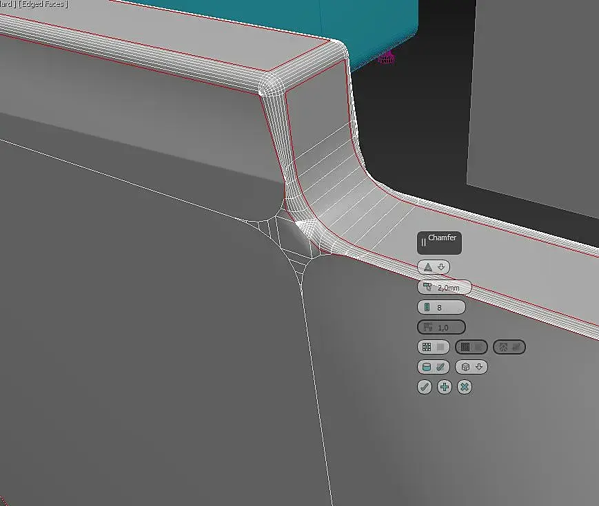

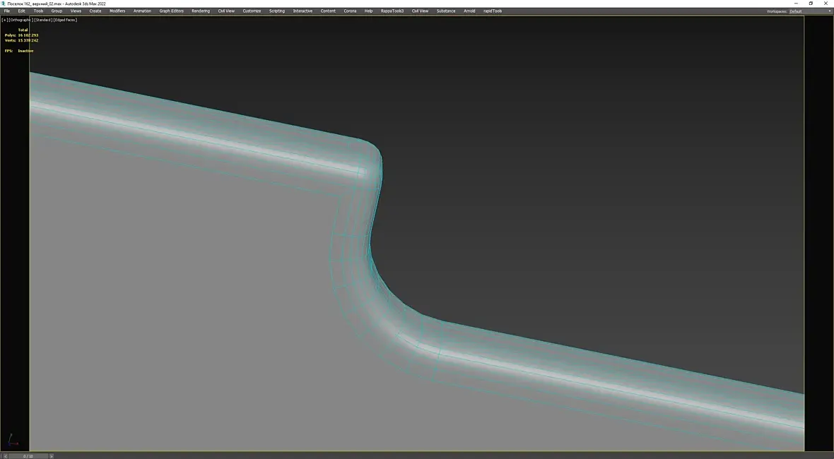

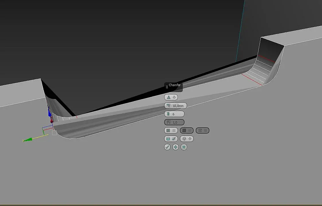

Сломал мозг себе или 3д максу, не понимаю почему так получается, как мне сделать ручку в фасадах такие же закругленные? Ну какая-то фигня получается.... Помогите пожалуйста, спасибо!
Изображение ручек выше постом

На сайте c 26.06.2011
Сообщений: 205
Вы не понимаете пока природу сетки. ни всегда чамфером можно.. и советую работать с Editable Poly всегда. А Булиан это зло - ломает геометрию и глючит на low poly.
Нужна последовательность.. сначала чамферы в одной плоскости, затем в другой.. и они любят кольцеваться.Для создания геометрии выше из бокса использовался экструд, чамфер создающий дугу.. далее ТагетВелд - уменьшаю паутинку сведя лишнее в две точки, подготовливая для последнего - чамфера вдоль граней. надеюсь понятно. Если нет - смотрите видосы Эдитейбл поли.
На сайте c 08.12.2009
Сообщений: 656
Воронеж
В последних версиях Max нормальный чамфер просто накинь и все!
На сайте c 24.12.2010
Сообщений: 896
Туркменистан
нифига в 21 не нормальный чамфер еще. Каждый раз после арки или круга надо точки добавлять где то или двигать что б не было заломов
Сообщений: 205
Я еще сижу на 20-м максе. Корона 3(хотфикс 2).
Сообщений: 15
Цитата etransmit:
Спасибо, попробую!
