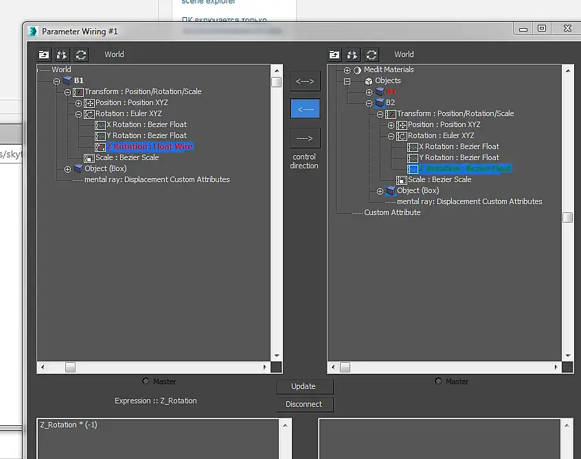

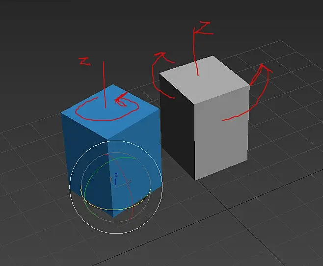

Добрый день, такой вопрос,
есть 2 объекта кубика,
1. вращается по часовой
2. второй вращается до предела к примеру 60 граудсов в одну сторону потом 60 градусов в другую сторону.
Может кто подскажет Wire parameters, какие переменные вписывать, было бы неплохо если сразу скинете сценку с уже работающим примером, достаточно просто 2 кубика и все. Зависиость z_rotation выстраивать получается, а вот чтобы реверс был - задачка.
спасибо.

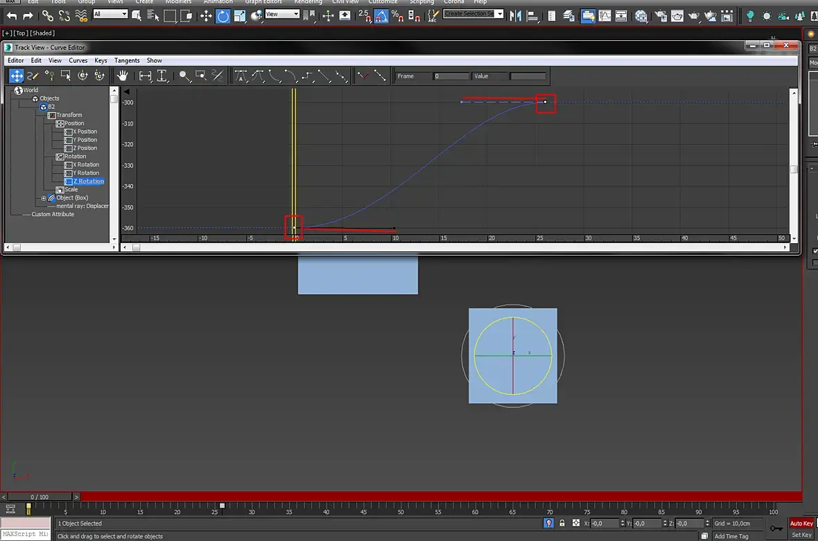

Кстати, а можно чтобы вращение другого объекта было не по кривой экспоненте типа с затуханием а линейно, т.е. как бы рывком, или как то контррлить это дело.
На сайте c 24.12.2010
Сообщений:
Туркменистан
ну и играться с кривыми как нравится

Цитата Jähman':
Тогда силу гугла
ang = 120.0
xx = ang - abs( mod (radTodeg Z_Rotation) (2*ang) - ang )
degToRad xx
Хотел посоветовать через арксинус синуса сделать, у него тоже график - пила, но у меня чет не вышло.
