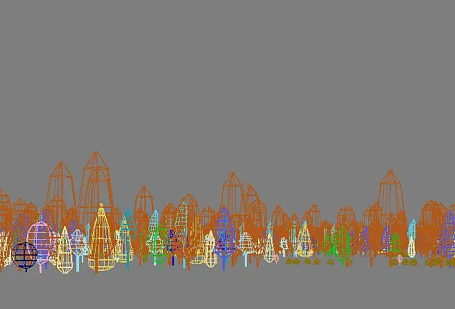

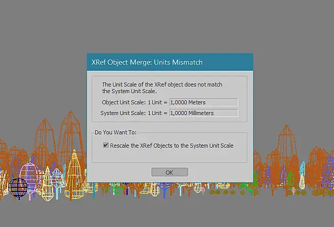

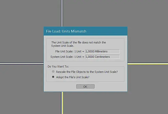

Поставил Макс 2019 (Win 10, 64, vray41002) появились проблемы с размерностью/масштабом объектов Xref. И в старом и новом Максе: Units Setup в миллиметрах.
Но сцены в новом теперь открываются с множеством предупреждений:
До рендера отображение идёт контейнерами:

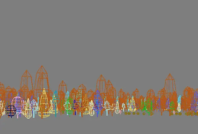

При запуске рендера вновь множество предупреждений (бывает даже и по завершении):

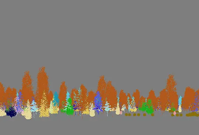

И после просчёта отбражение объектов делается proxy (что затормаживает систему из-за множества объектов):
В сценах откуда подтягиваются прокси установил миллиметры, в сценах откуда подтягиваются xref установил миллиметры. Проблема не исчезла (пять лет работая в Макс 2014 полёт был отличный). Подскажите пожалуйста, как исправить и избавится от предупреждений и соскакивания отображения?
Есть Units Setup, а есть еще System Unit Setup - вот про него многие забывают
На сайте c 29.05.2008
Сообщений: 17
Проверил.
И в Units Setup, и в System Unit Setup - миллиметры.
Сообщений: 4733
вангую это баг xref
тоже с подобным сталкивался, возможно решится, если удалить все контроллеры xref и снова вставить с исправленными единицами

Спасибо за отклик.
Исправляю пересохранением файлов с xref и исходными объектами.
Reset - merge - save as ... Долго и нудно.
