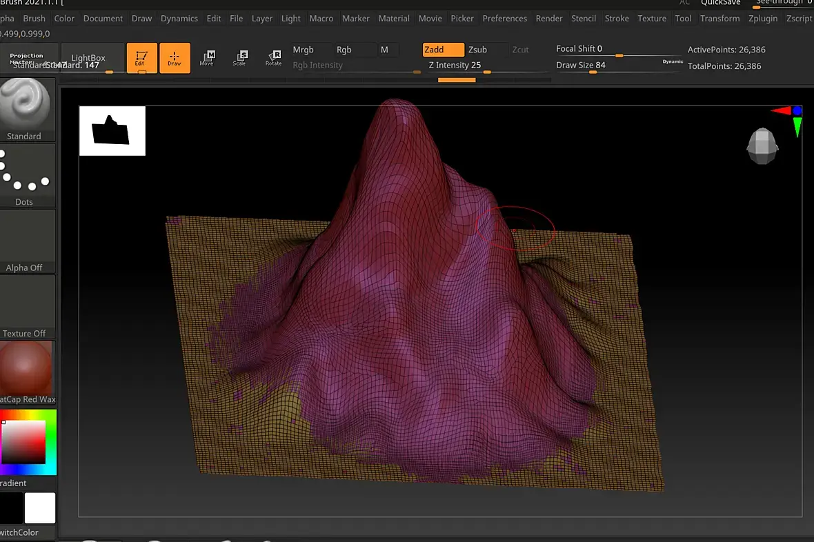

Решил поскульптить пару гор...
включил Dynamesh и вуаля

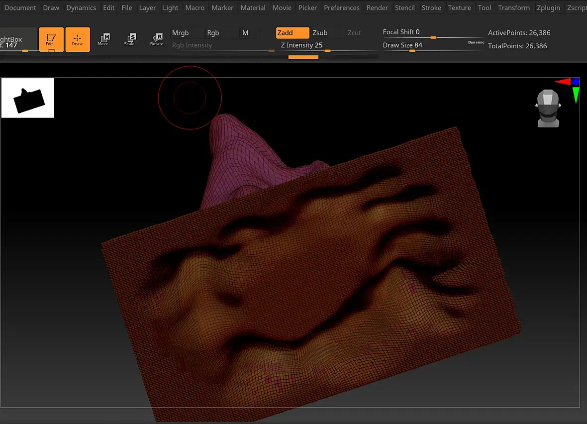

что это такое? Почему добавилась толщина ? Как сделать чтобы эта толщина не добавлялась, я же из плейна скульптить начинал.
Как видите один меш пересекается или входит в другой, мне такая штука не нужна, как я потом буду UW Из нее делать?
Сообщений: 4833
03.12.2020 17:56
Если сначала скульптил, а потом нажал дайномеш, то он просто закрыл пустое пространство. Дайномеш из всего делает оболочку, такова его натура

я понимаю что эту гору уже не исправить, но как сделать так чтобы оно снова не появлялось? Прочел описание всех кнопок в Dynamesh и ничего не нашел по этому вопросу

Цитата ck_petya :
Если сначала скульптил, а потом нажал дайномеш, то он просто закрыл пустое пространство. Дайномеш из всего делает оболочку, какова его натура
В смысле надо было сразу включать?

Сообщений: 4833
03.12.2020 17:59
Отключи дайномеш, выдели маской лишнее и сделай выделенное отдельным мешем. Но если опять применишь дайномеш, то он снова залатает все дыры
да с этой горой уже без вариантов на удаление, я полигруппы выделил и там дыры.
А нельзя отключить чтобы она дыры не закрывала?
Сообщений: 4833
03.12.2020 18:06
дыры не закрывает, если дайномеш отключён. Но тогда не пересчитывается сетка меша

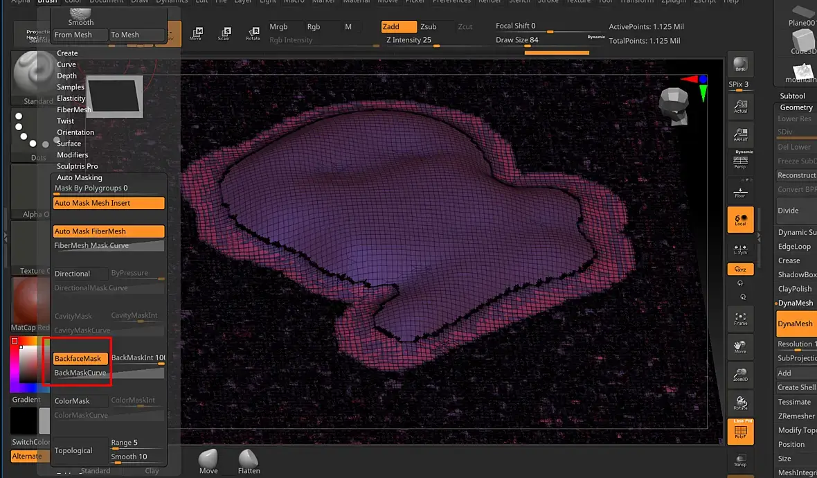

До того как скульптить по поверхности - Brush > AutoMasking > BackfaceMask
Сообщений: 4833
03.12.2020 18:14
Алан, лепи как нравится в дайномеше. В конце работы подрезаешь основание, отключаешь дайномеш, делаешь зетремеш если надо и получаешь удобоваримый результат. Дальше или ретоп авто/ручками, или в таком виде в нужный софт

Цитата R27 :
До того как скульптить по поверхности - Brush > AutoMasking > BackfaceMask 0
не помогает

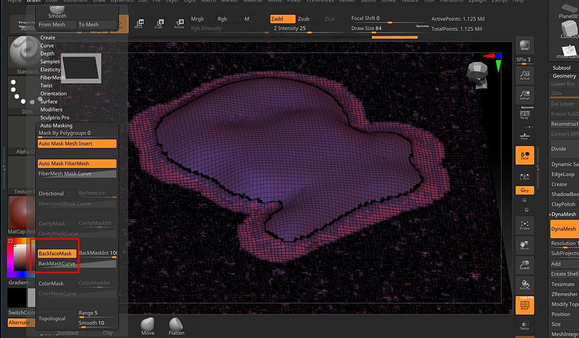

На сайте c 30.08.2018
Сообщений: 64
03.12.2020 18:26
не помогает
Сообщений: 4833
03.12.2020 18:29
R27, так у вас и получилась оболочка потому и всё норм
