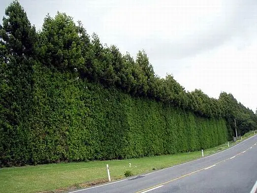

Цитата Tsvetkov:
вот пример из боярышника)

что тебе мешает посадить кусты побольше?
или шиповник взять

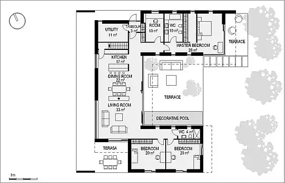

Я видела проекты даже в виде квадратного бублика, когда в центре внутренний дворик. Но по ощущениям строительство П или бублика будет стоить значительно дороже компактного прямоугольника, особенно если пытаться все основные окна вывести на дворик

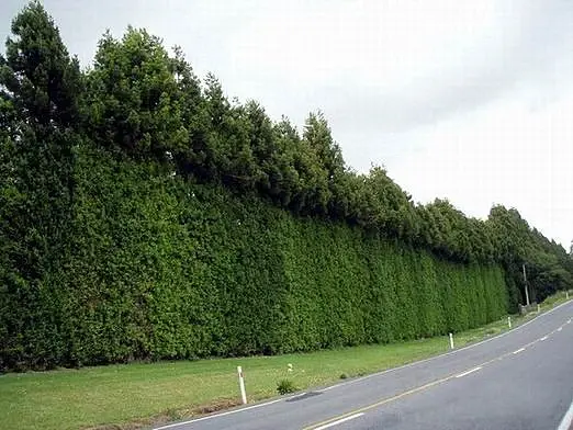

KZ17
Dogeva, самый простой на мой взгляд, все же живая изгородь. Например туя западная брант. Вроде до -36 живет.
Про этот сорт точно не знаю, другой как то искал для проекта, в питомниках довольно высокие можно было купить. Но опять же вопрос денег, чем старше, тем дороже.
Хочешь - лавр/лавровишня и 100500 иных кустарников, не хочешь - да хоть кипарисы высаживай и стриги.
Выше советовали тую, и таки да, я бы искал что-то хвойное и плотное.

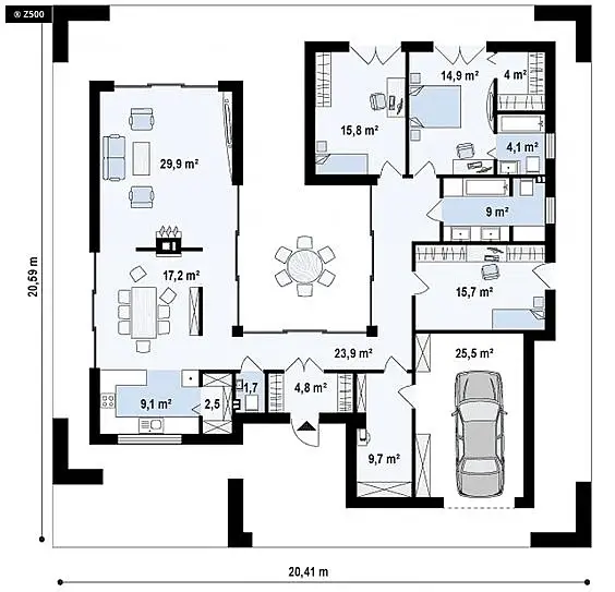

При "П" конфигурации, чисто на вскидку, при одной и той же полезной площади:
Кровля сложнее, и имеет больше компонентов, если говорим о не плоской, хотя и там чутка будет.
Площадь отделки фасада и его утепления больше.
Площадь остекления, скорее всего будет больше.
Метраж коммуникаций будет больше.
Вспомогательная площадь, "магистральная", скорее всего будет больше, соответственно дороже отделка.
Могу конечно ошибаться, но на вскидку в уме, получается сразу так. Зато какая ляпота может получитсяsmiley-rolleyes.gif
P.S. В Омске не знаю как с сейсмикой, но если сейсмический район, то конструкции каждого крыла делаются отдельными с деформационным швом и прочими прелестями, если память не изменяет. Но это все уточнять по конкретной ситуации и технологи нужно конечно.

На вскидку несколько П, сразу видно масштаб катастрофы. Только надо делать еще хуже, если все комнаты смотрят во дворик, то коридоры снаружи, т.е. еще длиннее

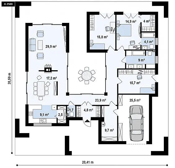

Бублик, причем опять во двор смотрит коридор, а не комнаты
