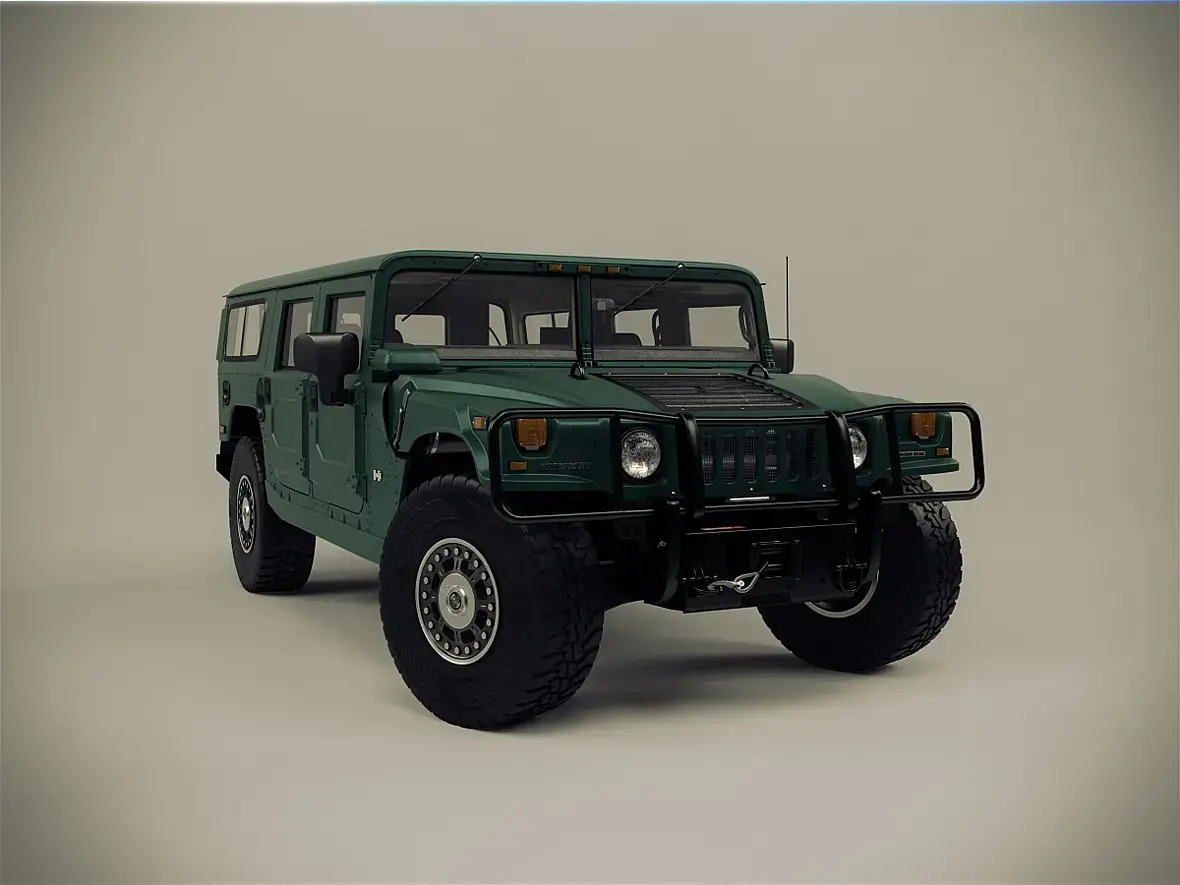

кстати вот например, тоже освещение чисто домлайтом со студийным HDRI, из реальной геометрии только машина и плейн под ней для того, чтоб машина тени отбрасывала на пол
