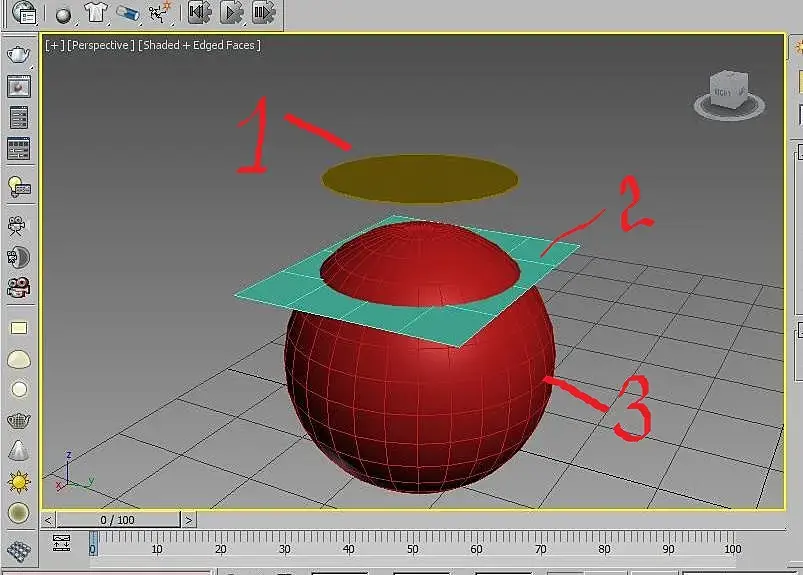

Необходимо   из  объекта №3  достать поверхность пересечения №1 с секущей плоскостью №2
Отсечь секущей плоскостью  не проблема,  а как  достать её  из  объекта  простым способом?
Сейчас делаю так:  секущей  плоскостью  режу (мод. Slice) -  делаю  копию  объекта - закрываю отверстие cap - лишние точки удаляю,  но это  всё  не  удобно.  Может  есть  команда   откопировать в отдельный объект  по типу  detach  по точкам?

На сколько я понял-вопрос как проще отделить одну часть,объекта от другой?В этом вопрос?Ну можете использовать slice plane.Переклучится в режим ребер после слайса.Дальше нажать кнопку split и в режиме выделения объектов выбрать объект верхний и нажать detach.Если конечно я всё правильно понял :)

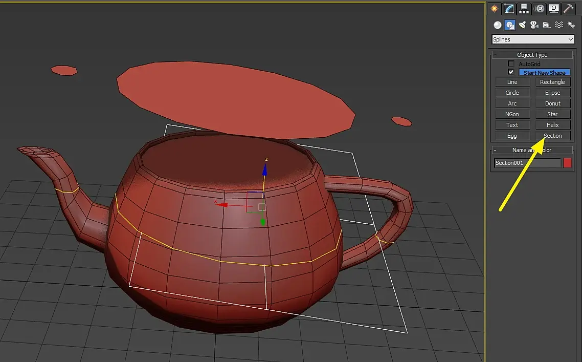

Есть такой объект - Section. Он находится в сплайнах - создаёт из линии пересечения с плоскостью - сплайн. Его потом можно конвертировать в Edit Poly или экструд сделать.. смотря что требуется и какой сложности сечение.

В сплайнах есть объект Section. Можно им делать сечение, а потом его либо экструдить либо в эдит поли конвертировать

да  это  гораздо  проще  способ   не  знал  про  такой,   спасибо.
Сообщений: 4508
Уточнение, он режет все объекты в сцене. Так что, внимательней
