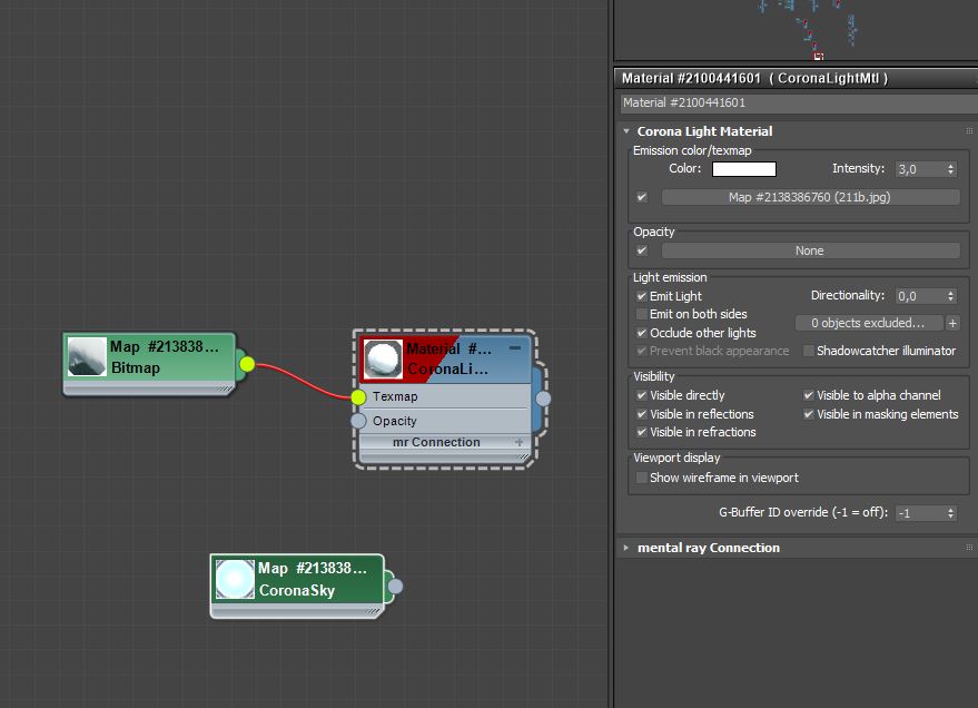

Добрый день,
Задача заключается в том, чтобы создать светящийся задний фон, через который проходят лучи солнца (т.е. падают тени).
Использую CoronaLightMtl
Чтобы проходили лучи, использую снятие галочки Cast shadows.
При этом на рендере фон становится полупрозрачным и смешивается с CoronaSky.
Как сделать так, чтобы фон не смешивался с небом?

Выключите галочку "Emit Lihgt" в CoronaLightMtl
На сайте c 03.07.2015
Сообщений: 53
Тогда материал перестанет быть светящийся, а мне надо регулировать мощность свечения.
Есть еще способ?
На сайте c 10.07.2016
Сообщений: 11
Свечение можно регулировать, просто оно перестанет влиять на освещение сцены. Или нужно чтобы материал пропускал лучи и в тоже время сам излучал свет на предметы?
Да, надо чтобы излучал материал свет и чтобы лучи солнца пропускал

Подозреваю что нужно брать RaySwitch и ставить на direct visible материал с прозрачкой а на global illumination с включенным emit light (выключенный =прозрачный, можно и так попробовать) и закинуть это всё в отдельный слот в ligt mix multiple hdri. На экстерьерке интерактив тупит конечно, но одного двух обьектов хватит чтобы понять как светит.
На сайте c 22.11.2006
Сообщений: 2033
Откуда ни возьмись...
sergiigryb
Бэк с лайтматом оставьте как есть, без галки Emit Light. Сделайте копию объекта, накиньте на него просто ч/б мат (но с опасити от основного фона), поставьте позади фона с очень малым смещением, и вырубите калку Visible To Camera. Должно получиться.
А, ну и ХДРку с небом в Environment.
