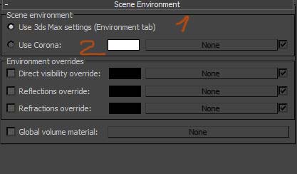

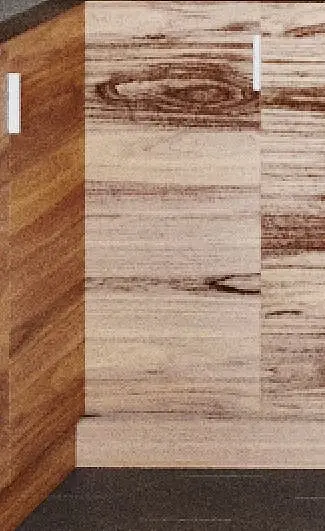

8 часов бьюсь уже с этой проблемой
При переключени
на Use 3d msx вот таког г.... вылезает (на соседнем стеле с другой текстурой тоже), при переключении на Use corona проблем нет.
освещение orona sky+sun
Проблема не только с текстурой дерева, но и со стеной, настройки почти по дефолту.

Ну так отражается задник в текстуре. Раз у вас sky+sun, то вот ваш sky и отражается
На сайте c 16.07.2010
Сообщений: 1206
У вас в Use Corona установлен белый цвет на фоне, а он не такой мощный по освещению, как sky, находящийся в настройках энвайромента в 3д макс.
Закиньте тот же sky в слот Use Corona и получите точно такой же результат с отражением.

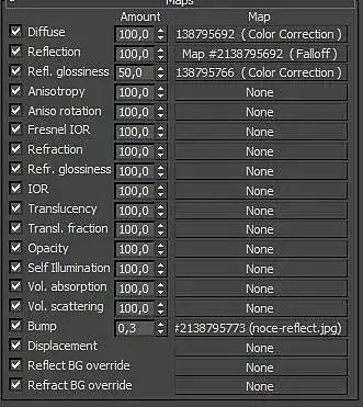

Также поправить нужно сам материал.

а что не так с материалом?
На сайте c 16.04.2008
Сообщений: 3544
Это не полная информация)
Просто поставьте на отражение, допустим, hdri карту.
Жесть, восемь часов биться и не понять?
Частично ушло, но все равно где попадает свет...
