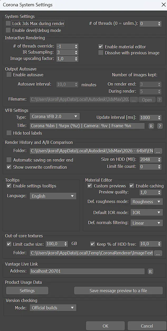

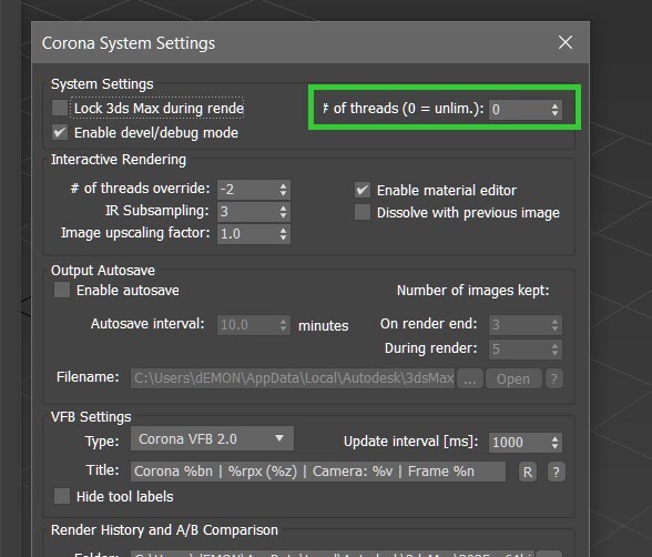

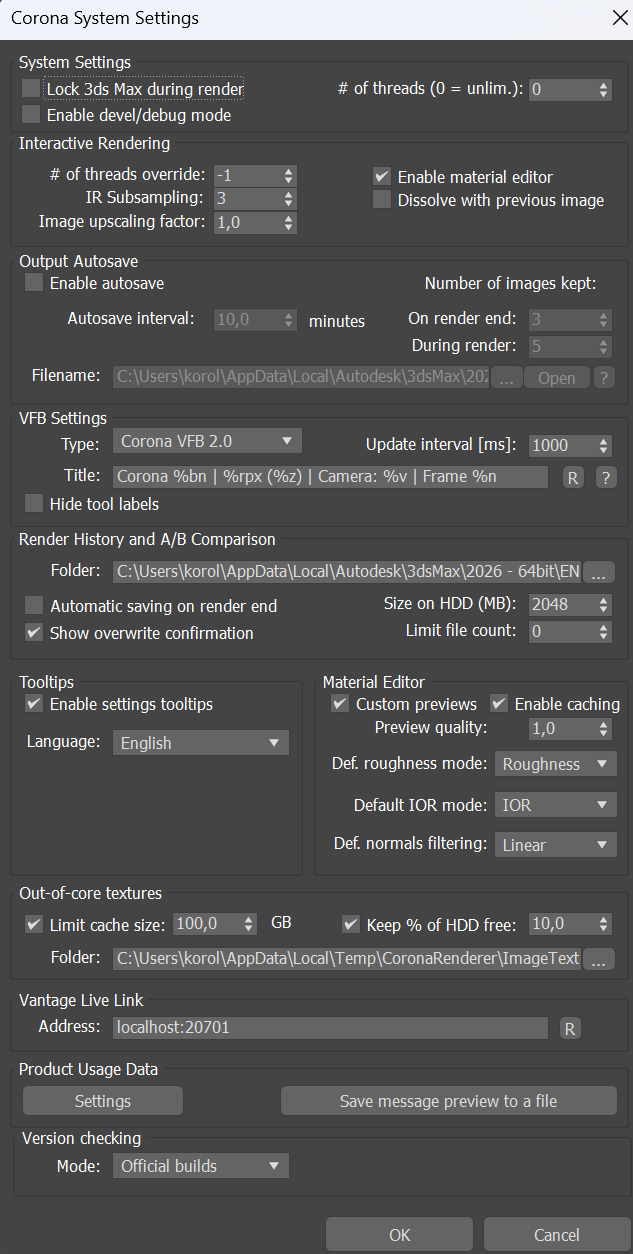

Сообщений: 4839
проверьте эту настройку
Сообщений: 4839
а это старая сцена? попробуйте переключить рендер потом обратно, чтобы сделать сброс настроек, может глюкануло, такое бывает при обновлении и работе со старыми сценами. или такое в новой сцене?

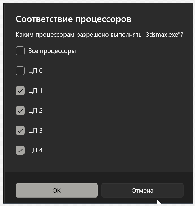

Ну вот были догадки, что возможно из-за малого количества ОЗУ для данной сцены ( 32гб ), создал абсолютно новую сцену и поставил туда бокс, запустил рендер, и получилась та же самая картина в новой сцене.

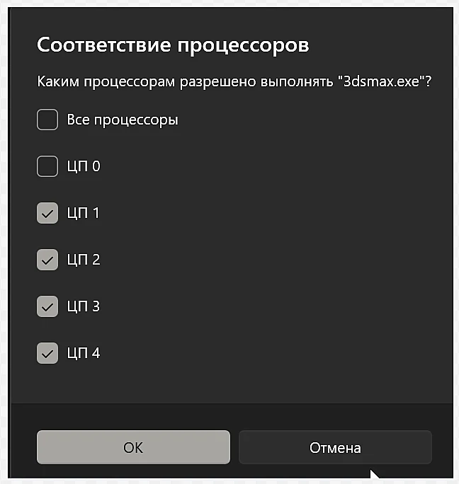

Цитата александр...:
так то ядро отключить можно ,  проверь на всякий
Там все процессоры активны, тоже проверял эту вкладку

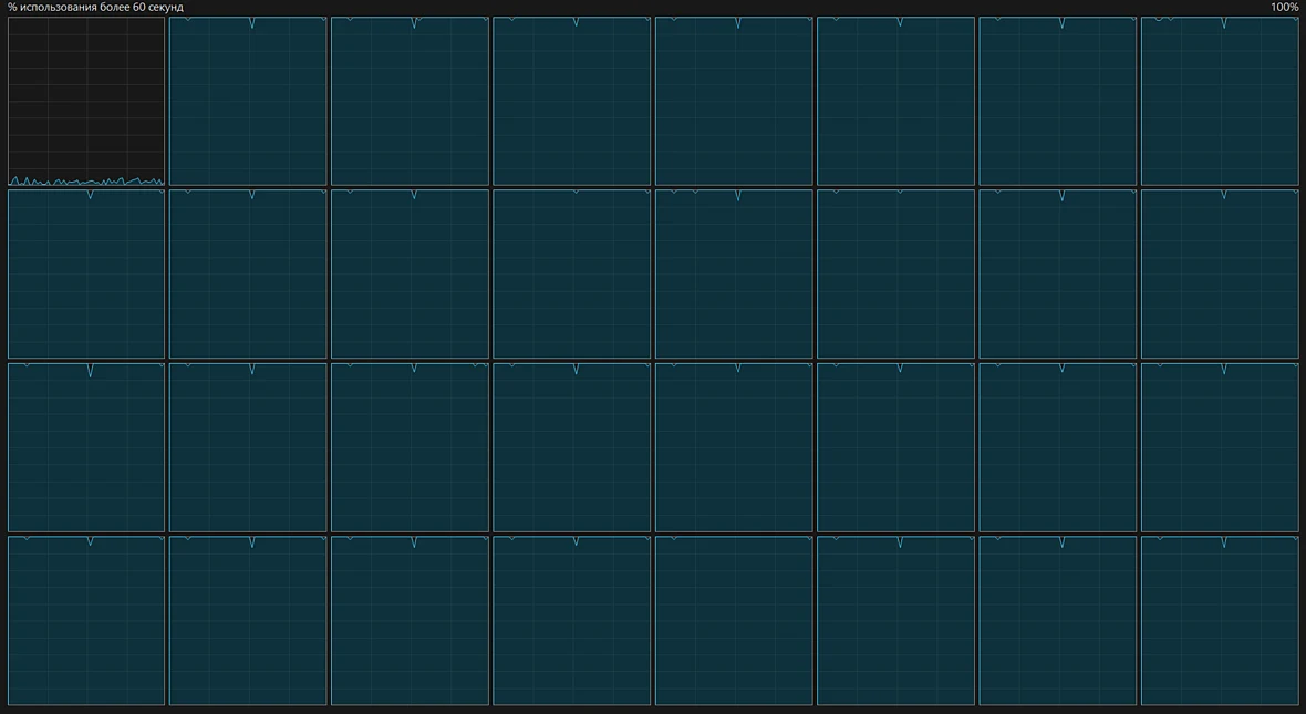

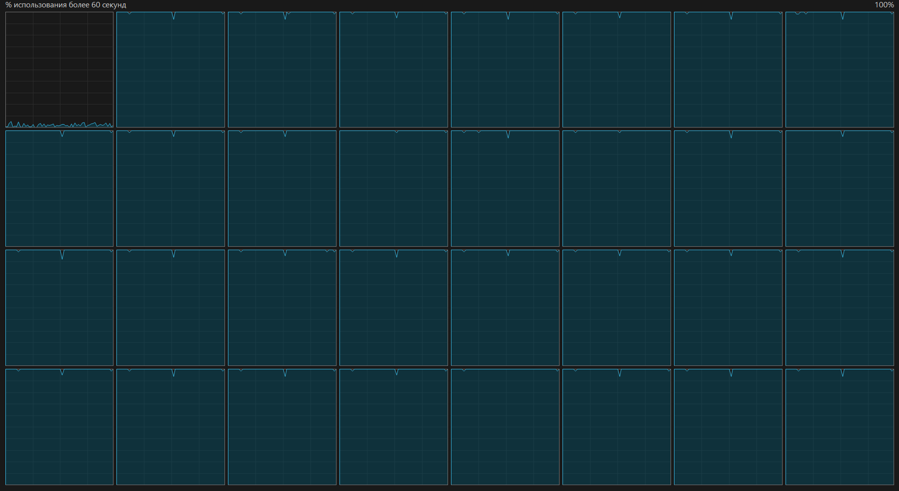

В тестах OCCT, процессор грузит как надо, и нормально отображает частоты. Просто при рендере, ОССТ показывает частоту около 150ггц - как раз которая у ЦП0,а фактическая частота 4.1 через диспетчер. В FH6 тоже все норм
