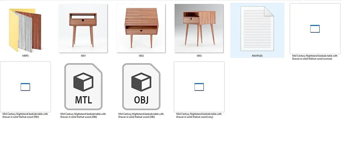

Не могу понять что желает администрация сайта на  заливку модели! Вроде бы все форматы загрузил MAX, FBX, MTL,OBJ. VERY/CORONA 2013 max
!!! НОВИЧОК РАБОТА СО СТОКАМИ!!!
фбх не вижу. в папке мепс?

fbx имеется же вторым файлом! И из за этого не могу понять в  чем загвоздка ??? В чем еще сохранить нужно попробовать ? P.S Буду рад помощи smiley-smile.gif

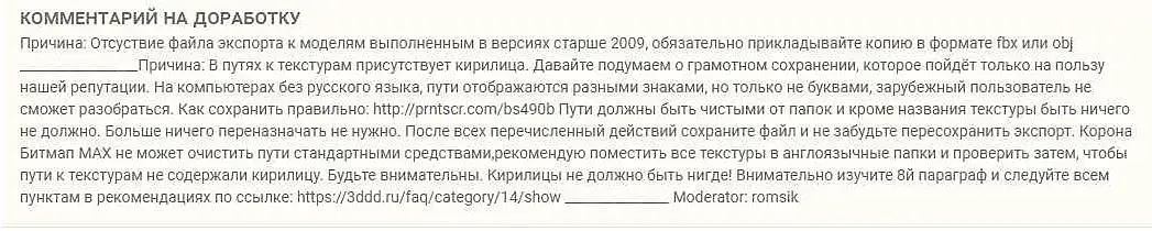

Вам же написал модератор - обрежте пути к текстурам, пересохраните Макс и обж.

ну, значит, пути остались

Вот я  и не понял ! Имеется ввиду текстуры в общую папку отправить без созданный папки "meps" ???

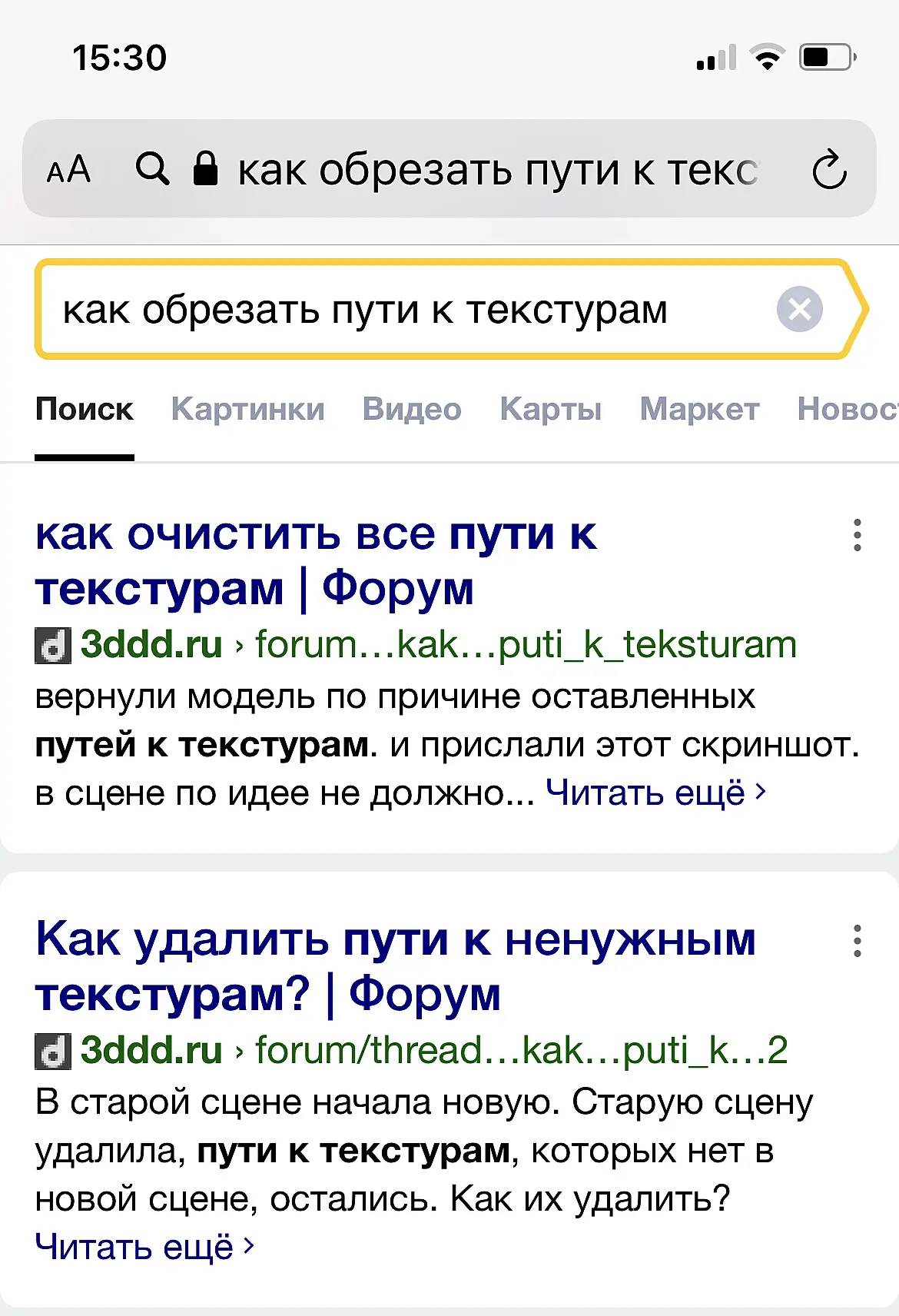

Цитата gus_ann: Спасибо большое сейчас попробуем smiley-biggrin.gif

Пути из Corona bitmap можно обрезать через Reference -> Asset Tracking
