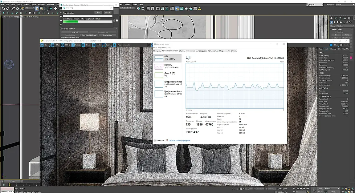

Ребят помогите понять почему проц во время рендера не грузится на 100% как должен. 3ds max 2020 corona 4.1Температура детская 52-54 градуса, система новая только что прошла все стресс тесты там было все нормально часто та 4,4-5 в среднемi9 12900k 32gbcine bench стресс тест проходит под сотку, corona benchmark та же история 40% но когда меняю приоритет загрузки программы на выше среднего corona benchmark сразу рендерит под сотку, но с максом такая история не работает, как будто загрузка упирается во что то ты и выше не идет, сталкивался кто ? погните пожалуйста понять в чем беда...может какие то протоколы ?

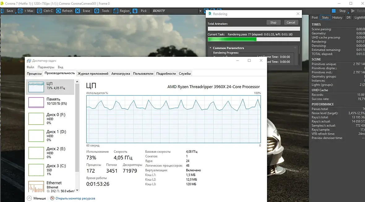

Добрый день. Переустановил 10, Max2021, Corona 7.1 Столкнулся с такой же проблемкой, но не на всех сценах. Кто-нибудь нашел причину?
Установил обратно Corona 6 - полет нормальный. Буду ждать обновление 7 короны.

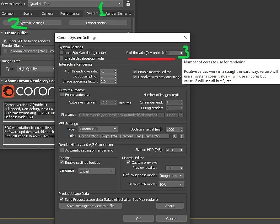

На сайте c 24.10.2015
Сообщений: 112
Было что-то похожее, решил проблему так^
