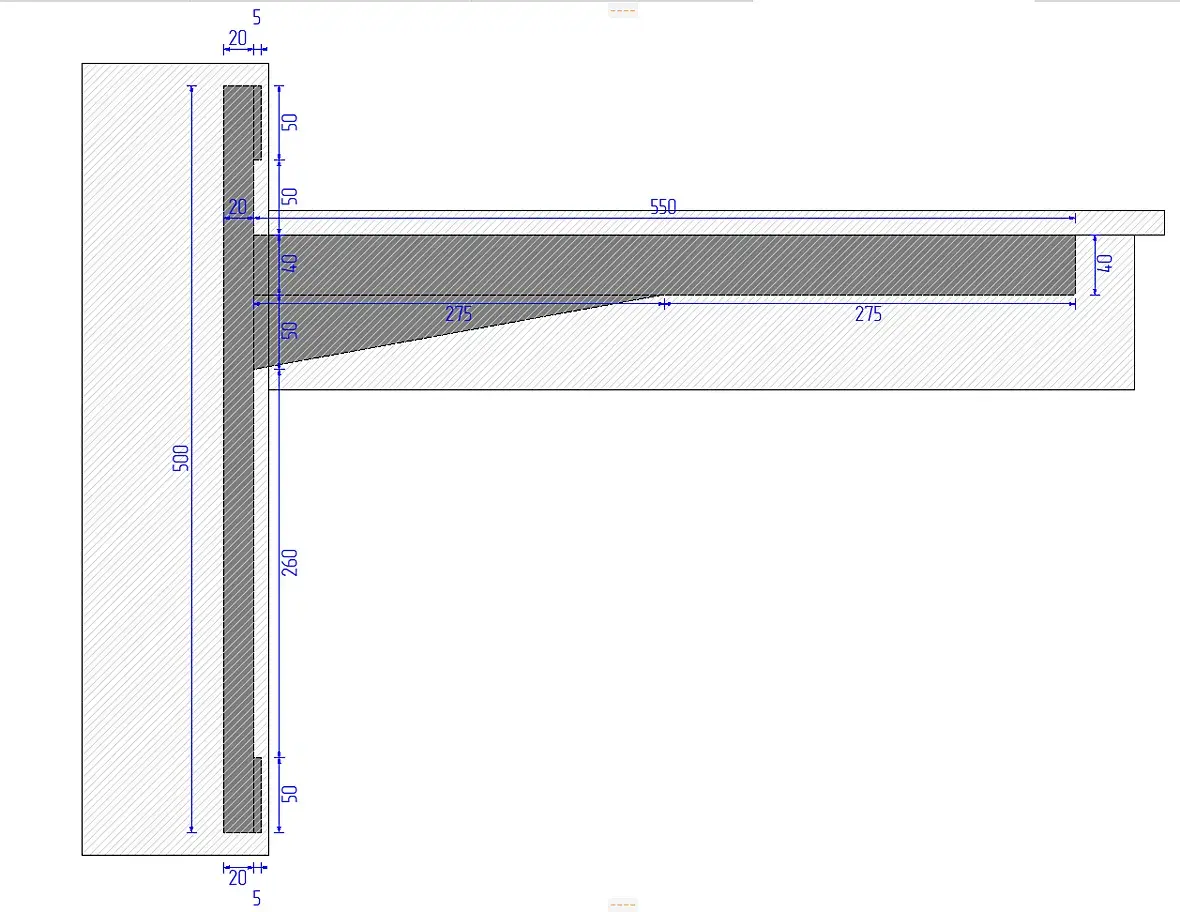

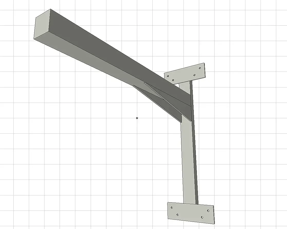

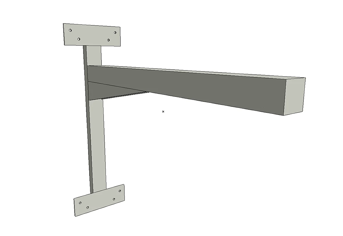

Очень нужен совет, всеми любимый подвесной стол, встал вопрос как реализовать это так чтобы было надежно. Нужно мнение знающих людей по этому узлу. Если утопить такую металлическую закладную в стену из газоблоков, будет ли нормально стол держатся? может тут есть конструктора)
Сообщений: 17179
Нормально не будет.

Не совсем понял, что значит "утопить в стену из газблоков". Насколько я понимаю, закладная - это деталь, устанавливаемая в некую конструкцию (обычно железобетонную) до бетонирования. Каким образом Вы планируете реализовать закладную в данном случае?
Сообщений: 17179
В бетон можно дюбелем восьмёркой засверлиться и без закладных. И хоть пляши на нём. А на блоки ничё тяжелее телевизора лучше не вешать.
Имеется в виду штробу в стене сделать чтобы точал только штырь

Нормально не будет.
Лучше и не скажешь.
  Meriutsa, Я не конструктор но вижу что нормально не будет...  Да же в бетон я бы такое побоялся монтировать. У вас слишком маленькое расстояние между точками крепления. Вместо 8-ми, лучше сделать 4 и не на м6, а на нормальные анкера м10.
  А если речь идёт о газобетоне, тем более с углублением, то лучше сделать стойку из профильной трубы, между плит перекрытия, заглубив её в газобетон. Сверху и снизу приварить её к уголоку,  предварительно закрепленному  анкерами в плиту. А вот к этой стойке уже спокойно варите консоли.  Можно как вариант эту стойку еще и с газобетоном связать, в центральной точке, закрепив на химический анкер.
там нет возможности заливать стену из бетона , она уже из блоков

Ну это скорее кронштейн, а не закладная. А во-вторых, как выше уже заметили, крепить на газобетон предмет с изменяющейся нагрузкой ( облокачиваться на стол, задевать его и т.п) это ненадежно. Здесь надо крепиться хотя бы в пол и стену, по типу инсталляции унитаза или вообще откзаться от идеи подвесного стола в пористом материале.

От пола до потолка поставьте две стойки из квадратной трубы (80х4) или уголка/швеллера, на них наварите эти кронштейны. Стойки утопите в газоблок, как вы хотите. И хоть прыгай потом.
Не забудьте подобрать толщины кронштейнов и сделать нормальные узлы опирания и крепления

А если насквозь закрепить на шпильки, с обратной спорны поставить шайбу и затянуть гайкой  ?
Теперь понятно, но это не закладная.
Согласен со всеми коллегами, крепить непосредственно к стене не вариант. Только на некую конструкцию с опорой на плиту перекрытия.
Сообщений: 4017
вывернет с куском стены :) или тогда надо большую распределительную пластину ставить с другой стороны, шайбы не хватит, она провалится сквозь газоблок. Ну и вопрос отделки этой красоты не лишний

Проблема в том, что газблок далёк от прочности ж/б изделий, поэтому я думаю, что переменная нагрузка если не выломает сразу, то со временем расшатает любой крепеж... и все равно выломает...
