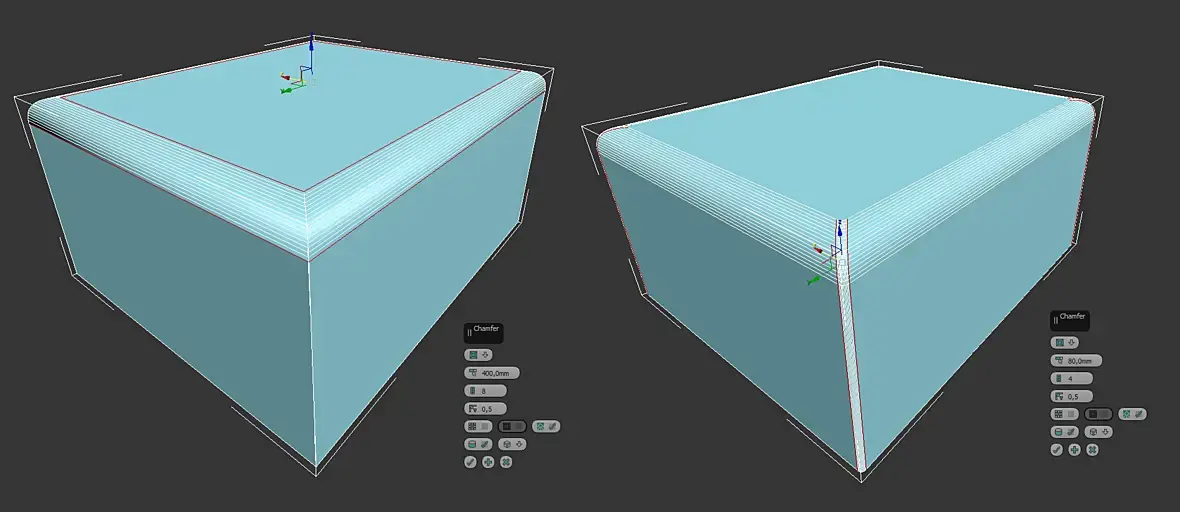

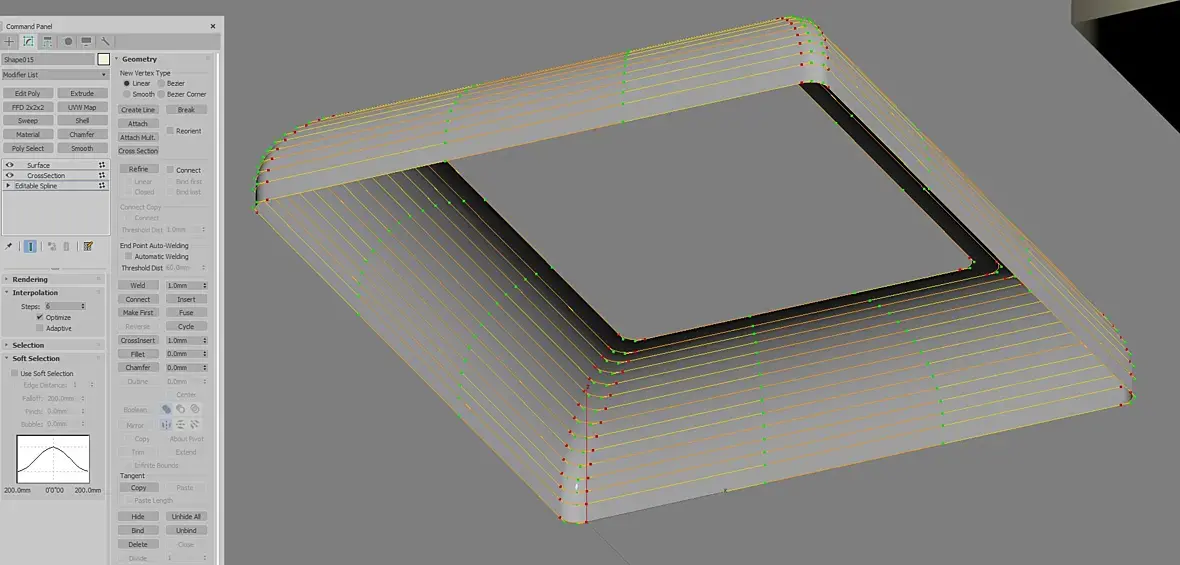

Добрый день! У меня помещение с закругленными стенами в углах радиусом 80 мм, и закругленным потолком - 400 мм. Подскажите, пожалуйста, как можно сделать эту форму. Делала форму через Rectangle, потом закруглила chamferom. До 400 закруглить не получилось.
На сайте c 16.10.2006
Сообщений: 1839
сделайте из примитива chamfer box  с нужными параметрами, сконвертируйте в меш и удалите нижнюю часть, выверните нормали если понадобится
тэкс, вру, про углы не сразу заметил, на углах при радиусе 80 мм. филлет на 400 будет работать иначе, сходу не скажу, пока не у компа
как вариант надо сделать бокс, скруглить потолочные линии на 400 мм, а потом отдельно выделить углы и скруглить их на 80 мм, но сомневаюсь что жто будет смотреться аутентично
Сообщений: 4514
Зажёванный угол получится при таких вводных
Сообщений: 5405
если говорим про Archicad, то сделайте морфом, по контуру помещения, вытяните по высоте. Далее скруглите потолок в 400 мм, а потом скруглоите углы на 80 мм.
На сайте c 21.04.2010
Сообщений: 87
Сообщений: 4514
Ну или сплайнами можно, если хочется параметричности
На сайте c 18.01.2018
Сообщений: 14
Всем спасибо! Получилось через чемфер, но который идет, как отдельный модификатор. Я делала до этого тем, который в едит поли находится, может из-за этого не сработало
