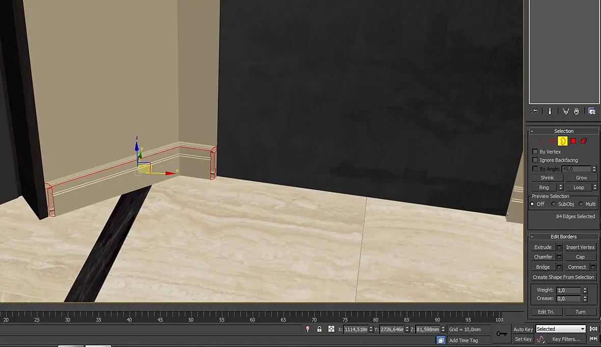

Подскажите новичку, как закрыть срез плинтуса?
"Cap" ломает геометрию.

Если CAP ломает геометрию значит что-то не то с геометрией :)
На сайте c 09.04.2018
Сообщений: 329
Пенза
у вас не сварены точки, по этому кап и ломает геометрию
На сайте c 26.09.2009
Сообщений: 195
Weld вершин ,потом выделить Border  и применить Cap.

На сайте c 17.06.2015
Сообщений: 43
Благодарю! Сварила точки профиля, они действительно были не замкнуты, в итоге получилось закрыть края кнопкой Cap.
