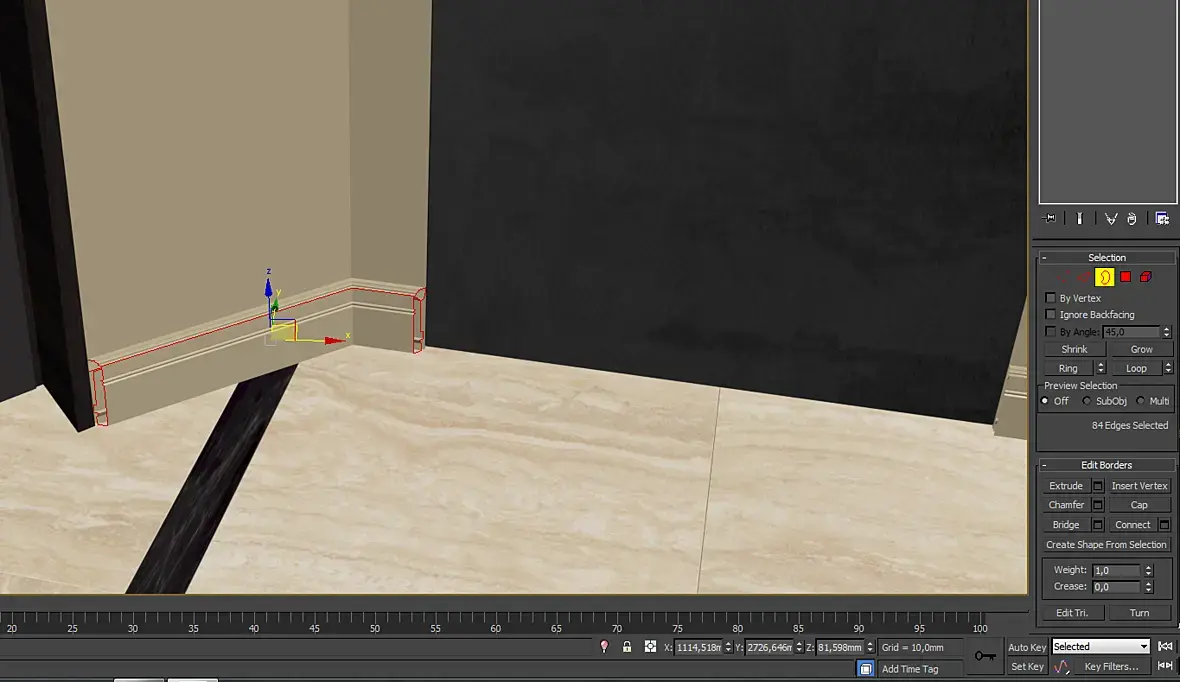

Закрыть срез плинтуса
На сайте c 17.06.2015
Сообщений: 43
Подскажите новичку, как закрыть срез плинтуса?
"Cap" ломает геометрию.

Если CAP ломает геометрию значит что-то не то с геометрией :)

у вас не сварены точки, по этому кап и ломает геометрию

Weld вершин ,потом выделить Border  и применить Cap.
А зачем на плоскости, которая соприкасается со стеной фигурный профиль? Понятное дело что в жизни он не плоский, но мы ведь этого не видим, а полигонов достаточно экономим.

*зануда мод on* в смысле, не надо конвертить в поли сплайны со свипом. *зануда мод off *

Благодарю! Сварила точки профиля, они действительно были не замкнуты, в итоге получилось закрыть края кнопкой Cap.
