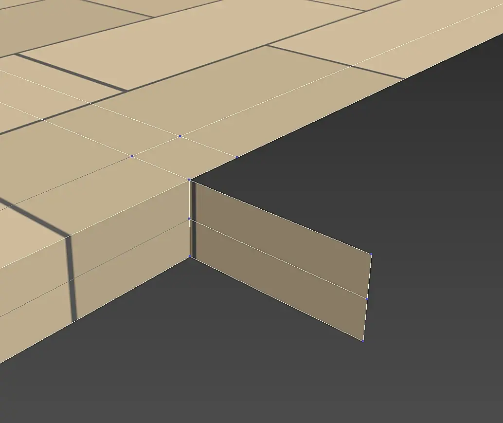

Залочился курсор не тащит вершины суб объекта, Кто поможет?
На сайте c 08.02.2018
Сообщений: 2612
:адуктО
2017 макс. файл. ковырял что знаю - не помогло :-)  https://yadi.sk/d/pu22-AZYuBwc7g
делал что-то ручками типа шлепал пальцами по клаве по быстрым клавишам и вот дошлепал )
немного тащит но как то частично и не всё и не туда

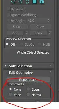

У меня тащит, и все туда.Может constraints включены? shift+x
Сообщений: 2612
:адуктО
похоже да. снова открыл файл - всё работает даже не нажимал шифт икс (( мистика? но с ним - так же как было... спасибо!
а визуально это никак не узнать вообще? что включено? я не вижу где это отображается если должно
На сайте c 21.06.2015
Сообщений: 202
Вот тут указано

спасибищ! ))
