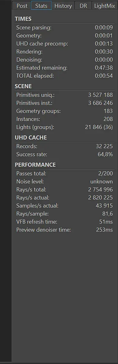

покажите что пишет корона, сколько памяти и т.д. владку статс
" Грешил на оперативку но тестировал с сценами где оперативки вполне хватает."
получается что не хватает оперативки?
На сайте c 03.10.2018
Сообщений: 14
ошибки  об нехватки оперативки нет, 32 гб, проблема не только в одной сцене, а в разных. не могу понять почему при не активности компа падает скорость, но как только начинаю что-то делать рендер идет быстрее, хотя в диспетчере задач и аиде пишет что процеосор работает на максимум, температура не больше 68 градусов поднимается. может проблема софта а не железа? но куда смотреть и что искать?

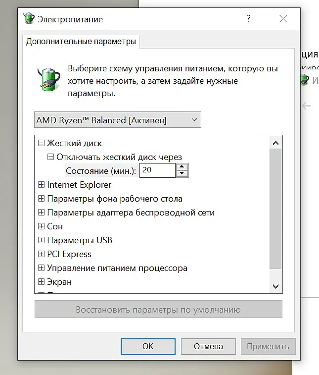

какая схема производительности в настройках питания? поставьте высокую производительность.
а в биосе что с настройками тротлинга?
Сообщений: 14

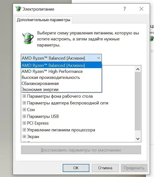

была схма как на первом фото, есть такие варианты, ставить просто высокую или лучше amd high prefomence?

Уберите отключение жёстких дисков. Надо так настроить электропитание, что бы всегда всё работало, можно только отключение монитора оставить.

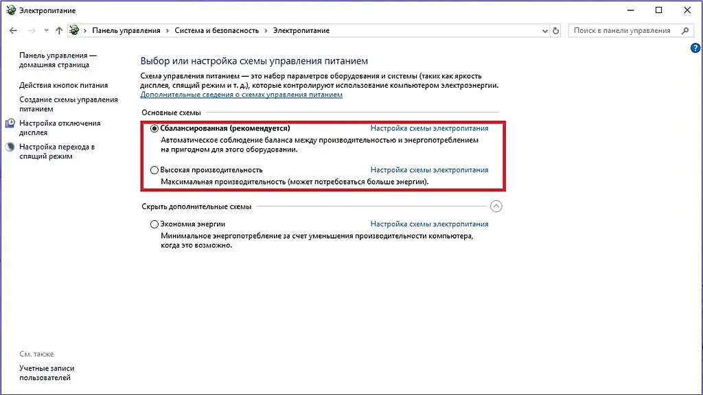

просто зайдите
система-питание и спящий режим-дополнительные параметры питания
и поставьте галку  -высокая производительность или сбалансированная

Вот здесь соглашусь, у меня наблюдались примерно те же проблемы, когда крутил-вертел настройки кругом. Сделайте, как человек говорит, сбросьте биос на дефолт, поставьте в винде сбалансированный режим. От себя добавлю, что если не делали этого - обновите или перепрошейте биос, а в режиме Сбалансированный по питанию - сбросьте на дефолт всё в "Настройки схема электропитания". АМДешные настройки не вкатили и мне, правда, у меня тридриппер 1950x, но вполне возможно, что всё получится и у Вас. И, как тоже писали выше, уберите всё, что может вводить комп в сон, гибернацию, телепортацию, короче всё, что может его отключать, можно только монитор оставить на выключении.
