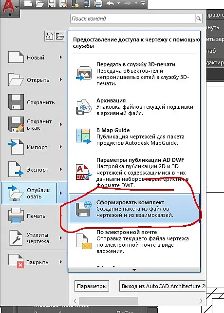

У меня есть готовые чертежи, экспортирую их в DWG
в автокаде делается так! в этом случае ни одна настройка не потеряется и откроется так, как создавалось!
если PDF то там есть настройка по превращению текста в кривые, сам текст при этом конечно больше не получится ни скопировать не отредактировать в PDF!!!
