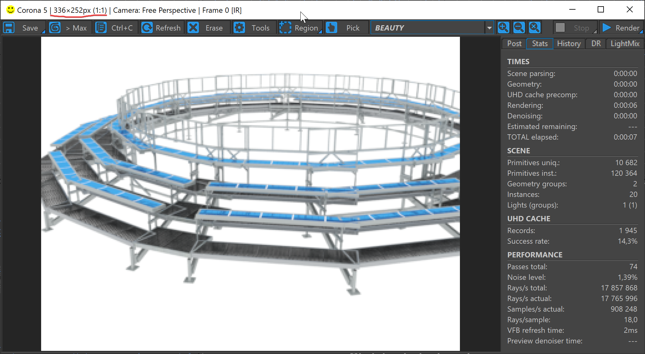

замыленный фрейм буфер в corona
На сайте c 10.01.2010
Сообщений: 10
Varna
Подскажите плз кто сталкивался, замыленный интерактив фрейм буфер в корона рендер, отображает в низком разрешении на 4K мониторе. Fast preview denoise убрал. при обычном рендере этого же фрейма всё ок.
Спасибо!

Блин тоже хотел сегодня написать на эту тему. ТАкая же фигня. Заранее прошу тех кто будет отвечать не писать якобы "При интерактиве разрешение меньше" тут дело в том будто денойзер работать начинает.

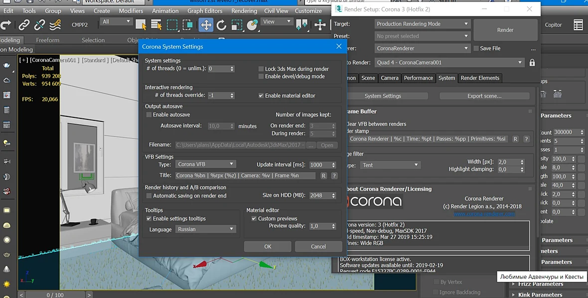

caxp, F10 -> System -> System Settings -> Image Upscaling Factor стоит на 1.0 ?
Если нет, то поставьте на 1.0 и проверьте. Если уже стоит 1.0 значит косяк в другом чем-то.
AlanSesarskiy, что бы понять что писать а что нет, необходимо у автора темы спросить про Upscaling Factor, какой смысл разбираться в проблеме если дело может быть в этом... В самом банальном.

Цитата Earanak:
Upscaling Factor
нет такого в короне 3.2
На сайте c 24.06.2014
Сообщений: 4901
AlanSesarskiy, у автора темы Corona 5, настройка появилась эта с 4-ой версии по дефолту она занижает разрешение интерактива. У меня в вновь созданных сценах ставит 2.0 Апскейл. Вручную 1.0 ставлю когда нужно. Не исключаю что раньше эта настройка была в Devel/Debug режиме (в скрытых настройках).
Спасибо огромное!!!! то что нужно, это помогло!!!

и какой дурак придумал эту галочку? )))
в общем проблему решил.
спасибо за совет включить расширенные опции
