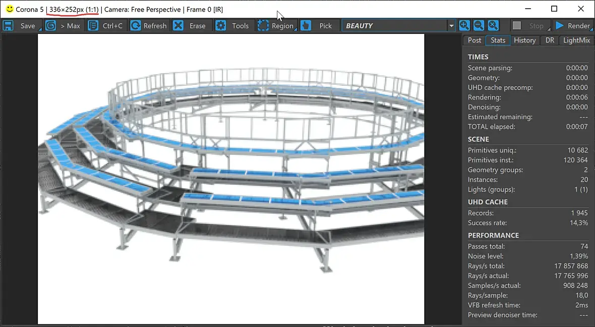

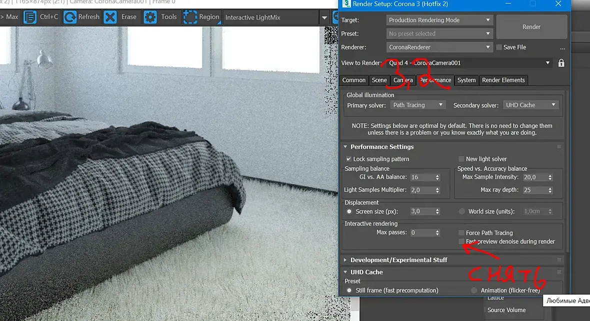

Подскажите плз кто сталкивался, замыленный интерактив фрейм буфер в корона рендер, отображает в низком разрешении на 4K мониторе. Fast preview denoise убрал. при обычном рендере этого же фрейма всё ок.

Блин тоже хотел сегодня написать на эту тему. ТАкая же фигня. Заранее прошу тех кто будет отвечать не писать якобы "При интерактиве разрешение меньше" тут дело в том будто денойзер работать начинает.

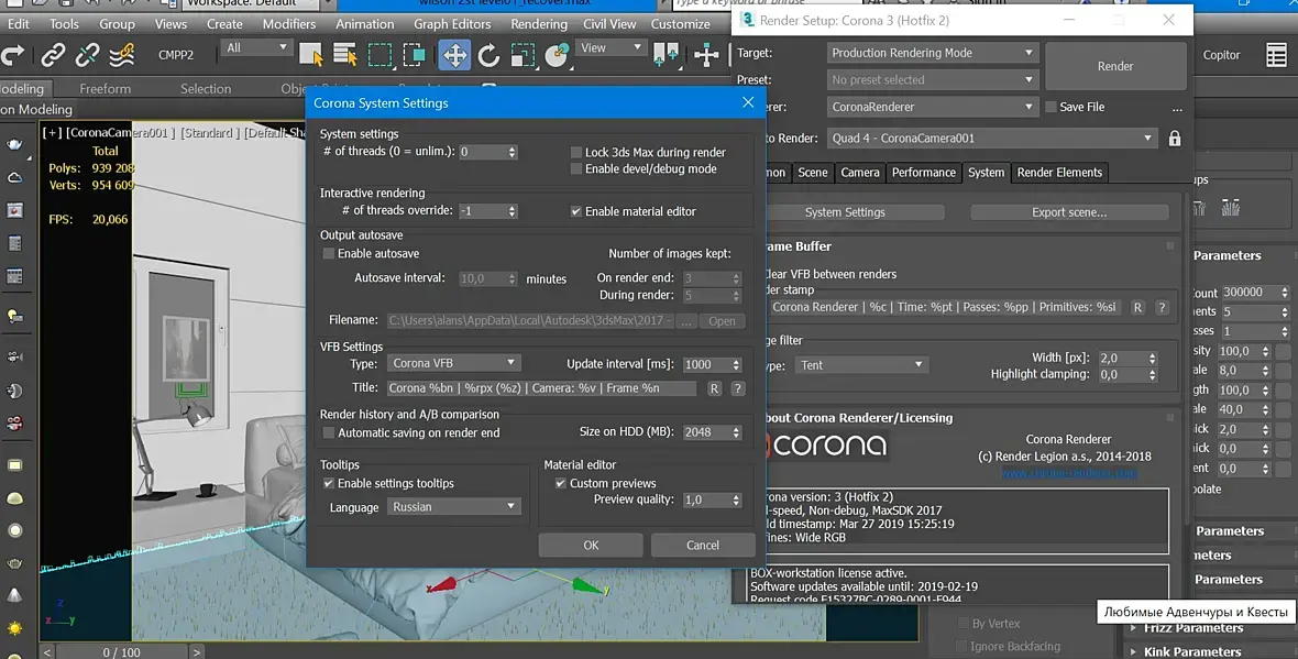

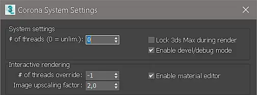

caxp, F10 -> System -> System Settings -> Image Upscaling Factor стоит на 1.0 ?
Если нет, то поставьте на 1.0 и проверьте. Если уже стоит 1.0 значит косяк в другом чем-то.

AlanSesarskiy, у автора темы Corona 5, настройка появилась эта с 4-ой версии по дефолту она занижает разрешение интерактива. У меня в вновь созданных сценах ставит 2.0 Апскейл. Вручную 1.0 ставлю когда нужно. Не исключаю что раньше эта настройка была в Devel/Debug режиме (в скрытых настройках).
Спасибо огромное!!!! то что нужно, это помогло!!!
