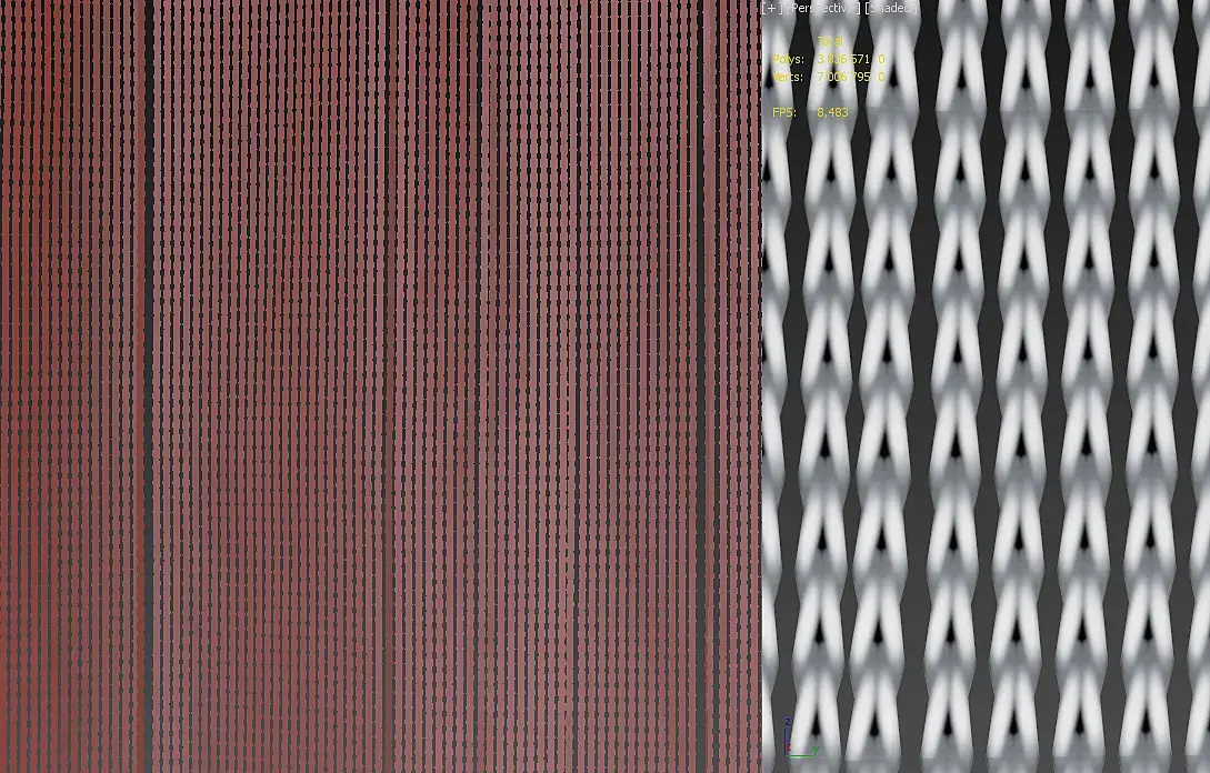

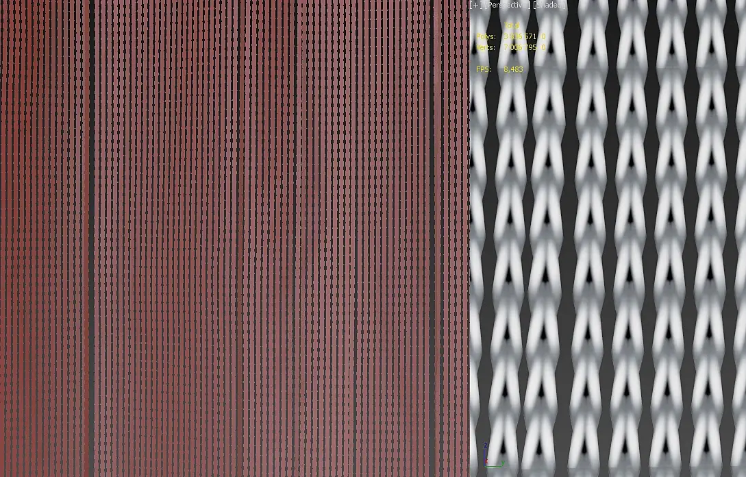

Всех категорически приветствую. Помогите советом, может кто сталкивался. Нужна занавеска из ниток, пошел простым путем, симуляция в Марвелоус, затем SkinWrap нужной геометрии.
но итог при рендере как у обычной тюли, возможно из за маленького расстояния между нитями. Какие будут варианты?

Нитки не ведут себя как ткань, они же не связаны между собой. Если нужно геометрией, то можно сплайны с толщиной скетером размножить.
На сайте c 22.04.2017
Сообщений: 960
Ну если у тебя геометрия не ровная,то сделай ретопологию в Максе,потом выдели линии где хочешь что бы была нитка и создай сплайн,ну потом задаешь ему толщину и все.Если нитки вертикальные,то сделай сплайн с толщиной и арреем его размножь..
Если они сливаются,то попробуй добавить расстояния и немного видоизменить сплайны.Допустим при помощи ффд.
