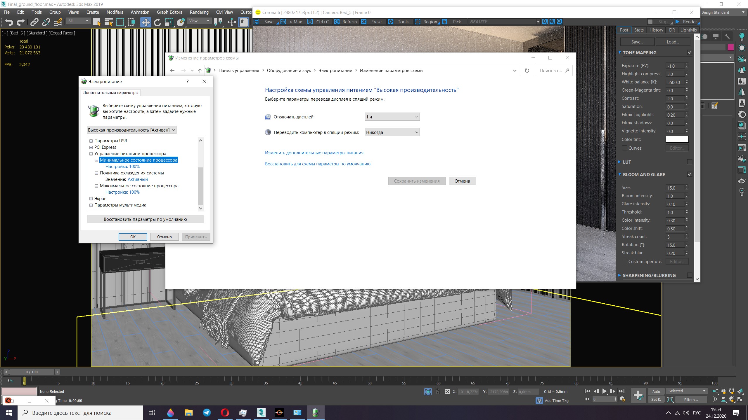

Выставил в плане электропитания "Высокая производительность" И минимальное состояние процессора 100% не помогло. Все равно. Частоты опускаются, компьютер ощутимо тупит.

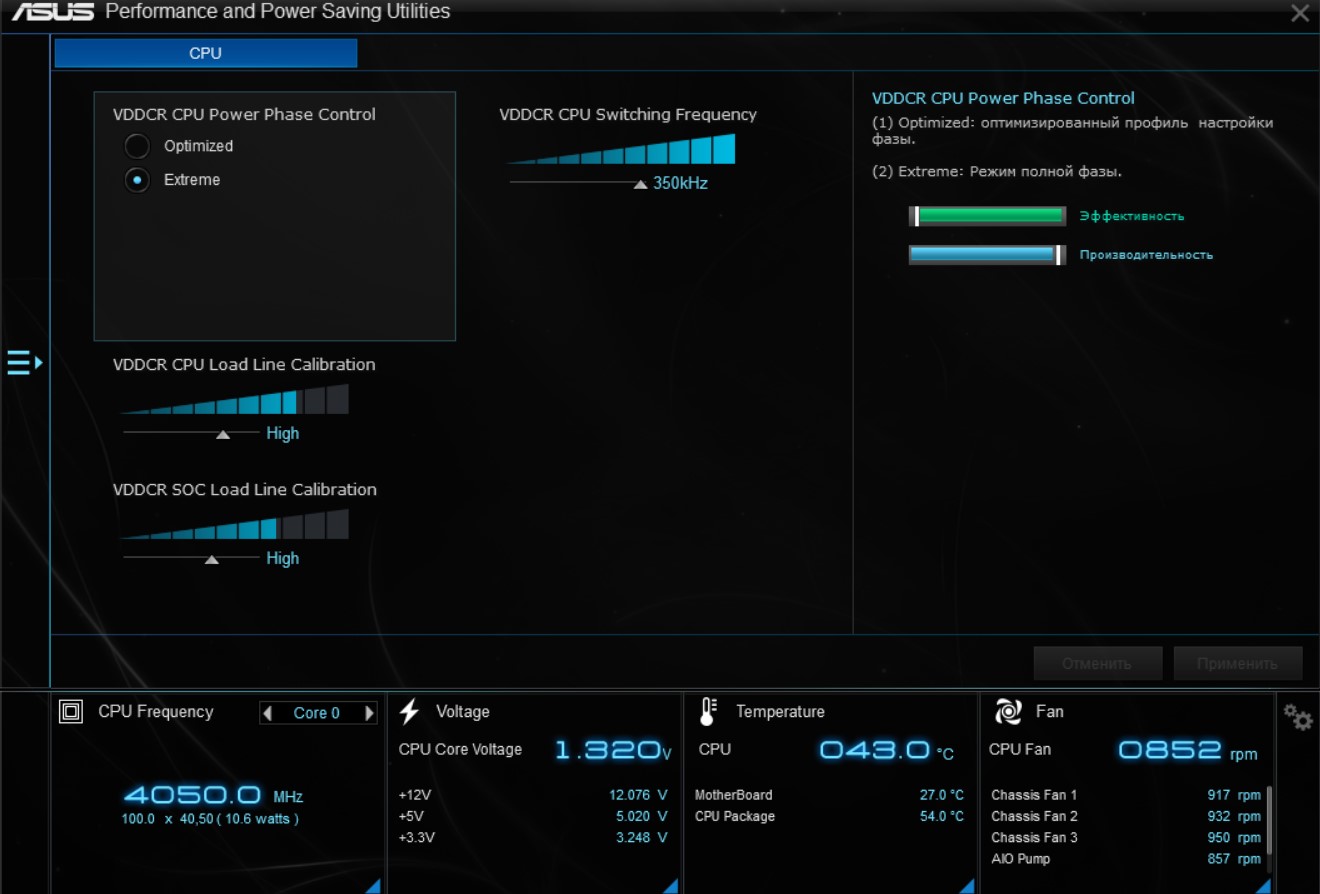

Проблема решилась таким образом.
Через утилиту Ai Sute 3
Выкрутил VDD CPU Switching frequency на 350kHz
Все так же на лёгких задачах понижает частоты, но при работе повышает частоты моментально, теперь система работает без лагов.

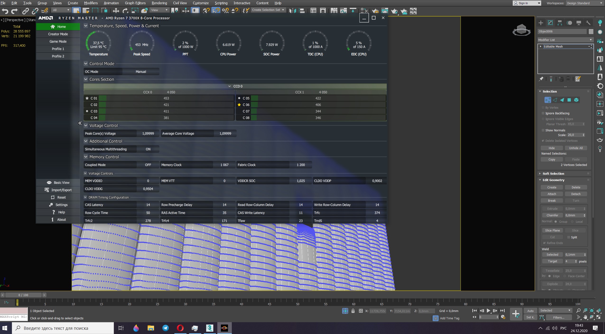

Так при включенном рендере скрин сделал. Должна быть загрузка 100% и и частоты хотябы 4.2 гц

Видимо не прочитал. Это у меня при запущенном рендере.
