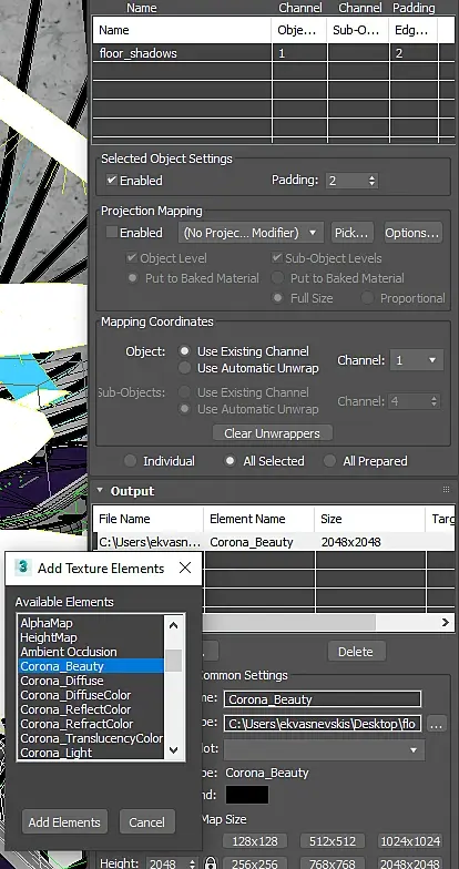

Подскажите, как  запечь в текстуру только тени, с альфаканалом?
Если рендерить меш с материалом shadowcatcher в обычном режиме (вид из камеры) с  включенной опцией for compositing (прозрачная альфа теней), то всё показывается. Но при рендере в текстуру альфа становится непрозрачной. Может, нужно выбирать другой texture element, а не beauty?

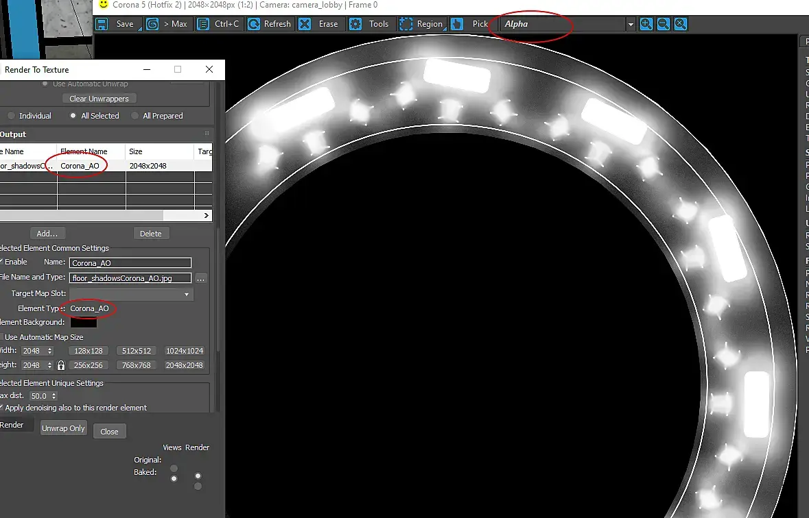

а нет ребятки, я вас обманул. Shadowcatcher рендеристся в текстуру!! Вот доказательство.
Странность в том, что это появилось только при выборе элемента coronaAO. Если выбирать corona Beauty, то альфаканал сплошной. Использую corona5 hotfix2
