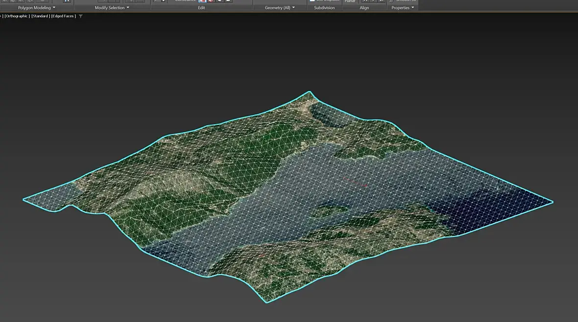

Столкнулся с такой проблемой, как запекание карты высоты с 3d рельефа.
Имеется такой рельеф:

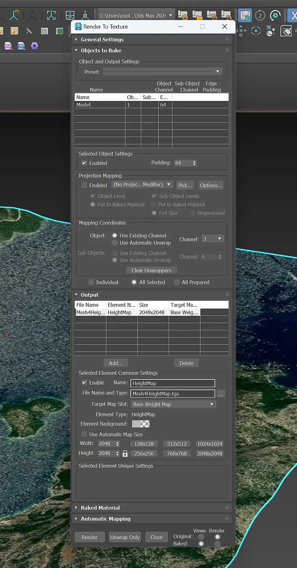

Необходимо получить с этого рельефа карты высоты, чтобы наложить ее на более качественную текстуру местности. Пытался делать это с помощью рендера arnold через раздел render to texture:

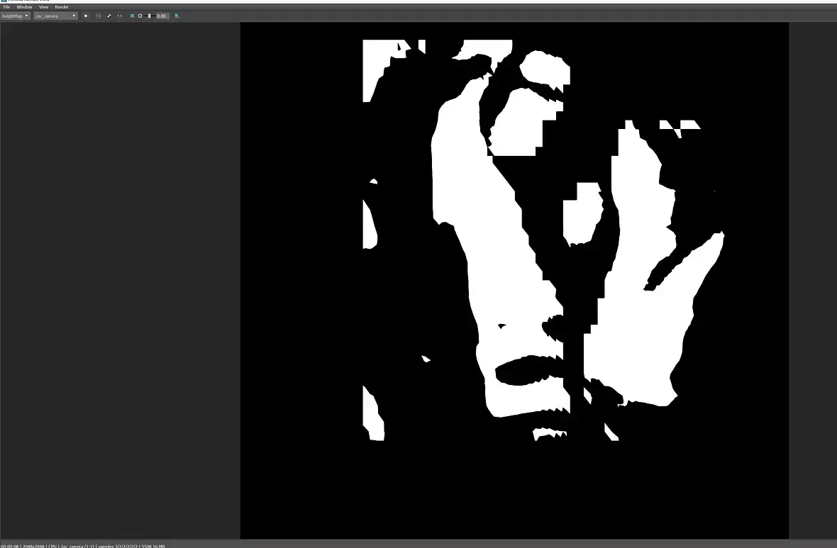

Но результат получается следующий:
Делаю это в первый раз и уверен, что делаю неправильно)
Подскажите пожалуйста, как мне запечь карту высоты с данного рельефа?

Делаю это в первый раз и уверен, что делаю неправильно) Подскажите пожалуйста, как мне запечь карту высоты с данного рельефа?
Думаю, что запекать нужно, все-таки, на какую-то ровную плоскость, с которой  и будут "сравниваться" высОты вашего объекта..То есть, вам нужно выбрать сначала её, потом включить Projection mapping и там уже добавить ваш рельеф.
Ну и я бы использовал Scanline рендер, а не Arnold
спасибо Вам большое! Натолкнули на верный путь, чутка подразобравшись, получилось таки сделать хорошую карту высот)
