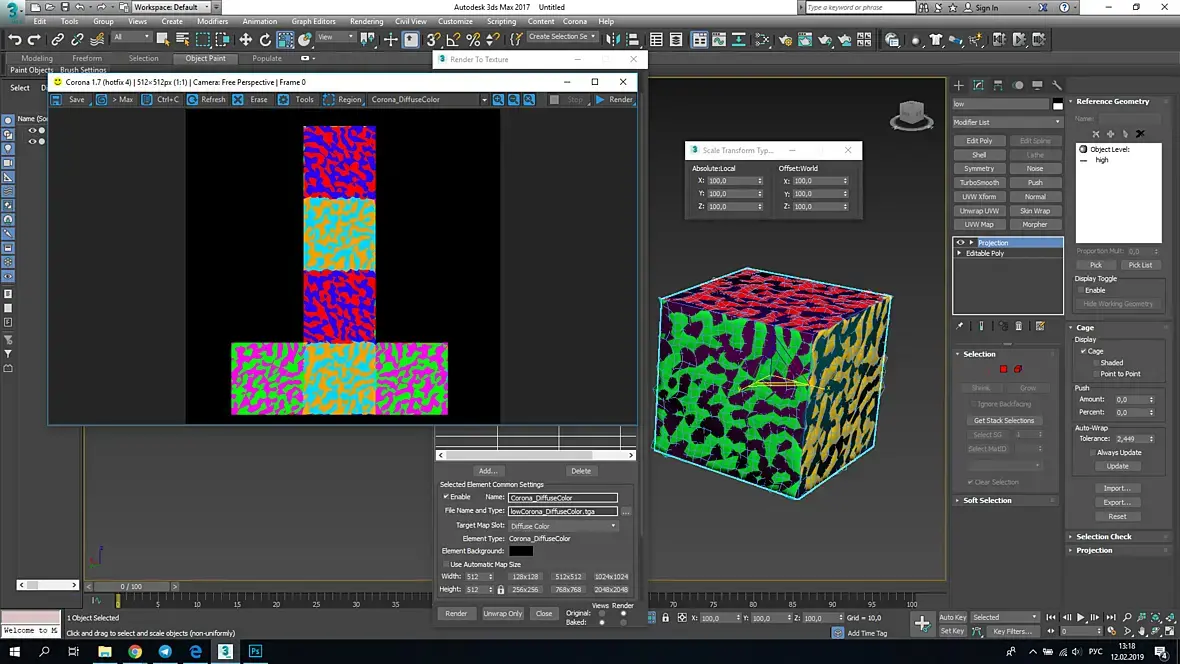

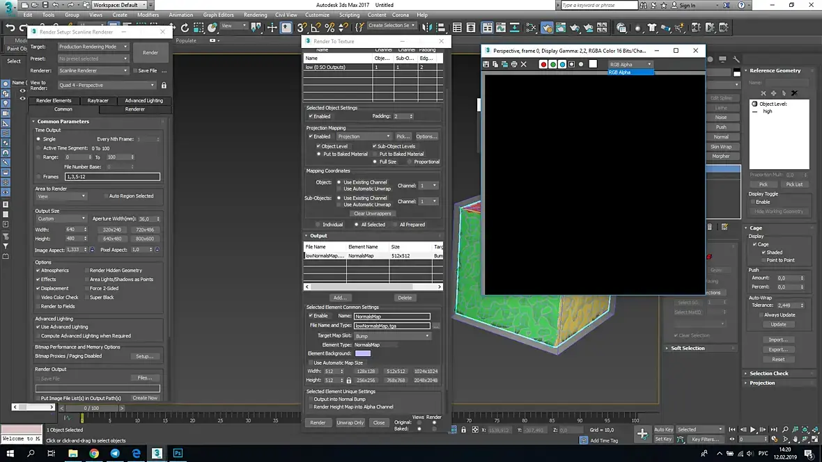

Пытаюсь разобраться с запеканием в максе, получается какая-то ерунда. Прошу помочь кто чем может

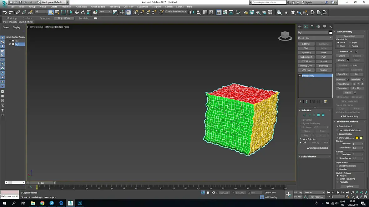

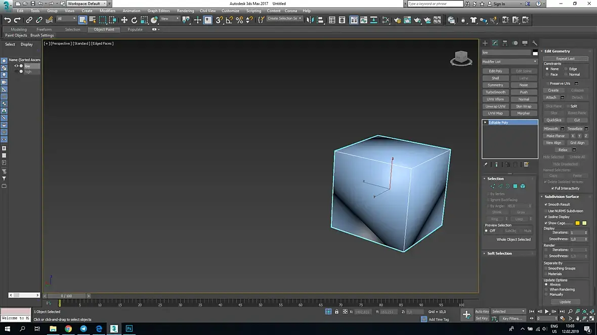

Есть хайполя - бокс с нойзом и разным цветом боковин
Есть лоуполя - просто бокс с разверткой

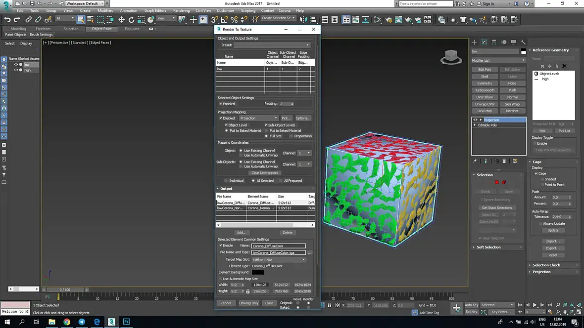

Настройки запекания, хочу вытащить диффуз и нормал

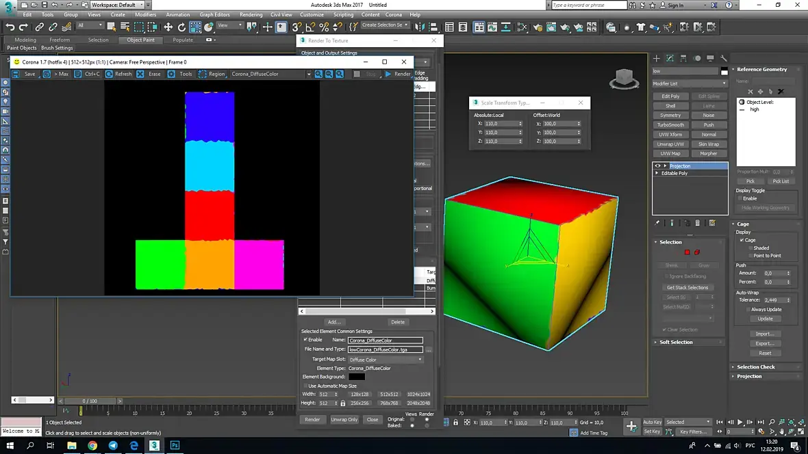

Т.к. геометрия боксов пересекается, то диффуз получается пятнистым
Если уменьшаю лоуполю, то диффуз не соответсвует хайполе
Если увеличиваю лоуполю, то диффуз запекается вроде адекватно, расположение цветов соответствует хайполе

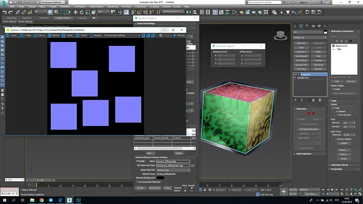

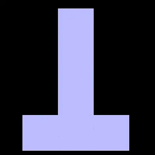

Но! Нормалмапа в любом случае выглядит никак:
На сайте c 23.05.2011
Сообщений: 4827
12.02.2019 09:31
нормал мапа выглядит ок
Пеки скайлайном

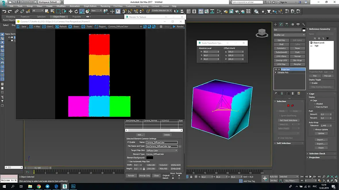

12.02.2019 09:52
Я думаю дело в cage, надо больше сделать, в чате тебе писал. Кстати развертку надо бы переделать, нужны расстояния между шеллами
Сообщений: 2977
12.02.2019 09:56
Я крутила размер кейджа, вообще ничего не меняется

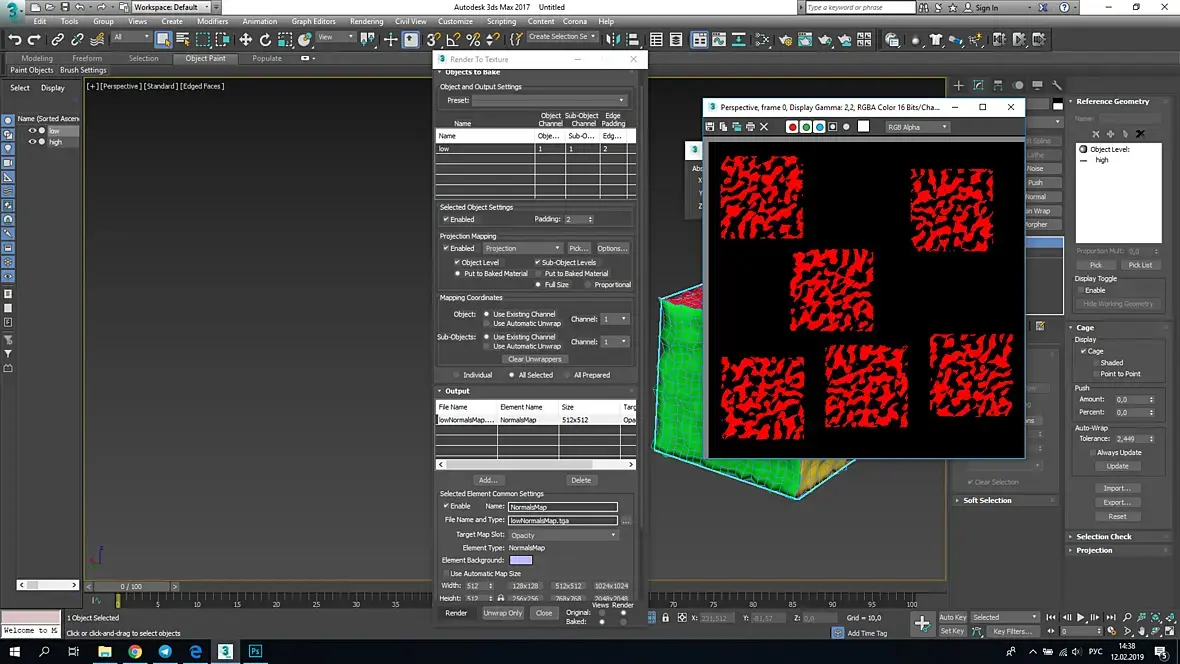

Сообщений: 2977
12.02.2019 10:40

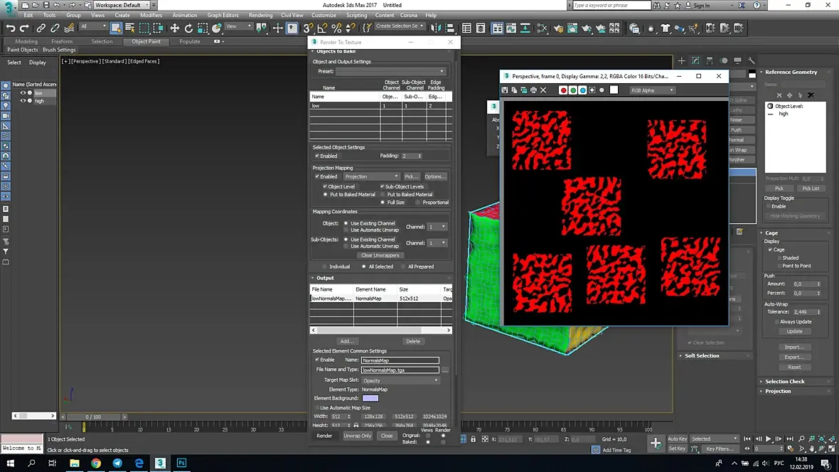

Вот, если выбрать скайлайн и уменьшить кейдж до минимума, то выдает красные пятна, а черное это он типа нормально отрендерил

Всем спасибо, особенно Макетеру за сцену. Кажется проблема была просто в косячном файле или в том что я меняла с короны на скайлайн. В чистой новой сцене скайлайн нормально отрендерил
