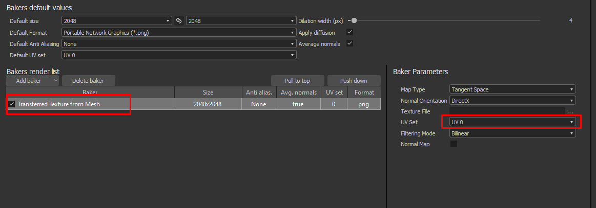

Можно запечь на другой канал. Делаете второй ЮВ канал, желательно уникальный, или по необходимости с реюзом. Забейкать можэно либо в максе, через Render to Texture. Но я советую сделать это в сабстанс дизайнере, там есть для этого соответственный бейкер, Вибыраете текстуру, канал и бейкаете. Качество и скорость будет быстрее чем в максе.
Спасибо за ответ, я хожу где то около решения, но ник чему не пришел. Еще раз спасибо попробую!
