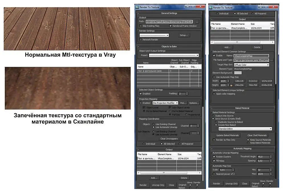

Запекаю текстуры из VRay сцены, что бы использовать их при рендере сканлайном.
Но запечённые текстуры получаются сильно размытыми. Настройки высылаю.
Перед запеканием, в Mtl-текстуре уберал блюр до 0,01. Не помогает.
Что не так??????

Я пробовал на 2048 - результат тот-же.

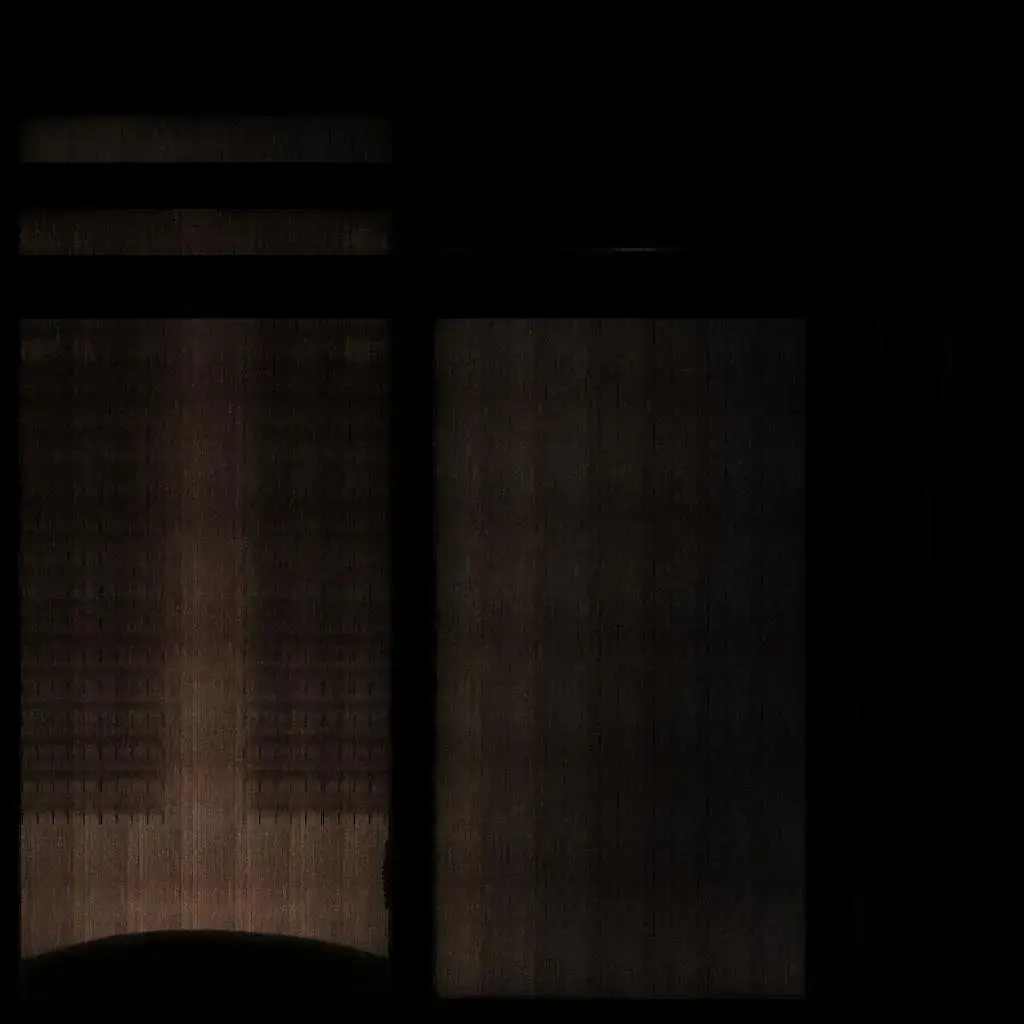

Да и сама запечённая развертка получается какой то .... тёмной, размытой. Может недостаток освещения замыливает картинку. Но мне и надо тусклый свет.
Без запекания Vray выдаёт идеальную, чёткую картинку.

Покажи развертку и еще подумай над тем ,чтоб печь карты по отдельности, типа диффуз-нормал-...и так далее. Лайтмпапу тоже отдельно ,а потом в шопе собирай.

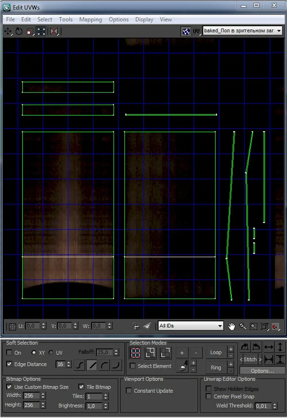

Ты имел в виду ЭТО?
