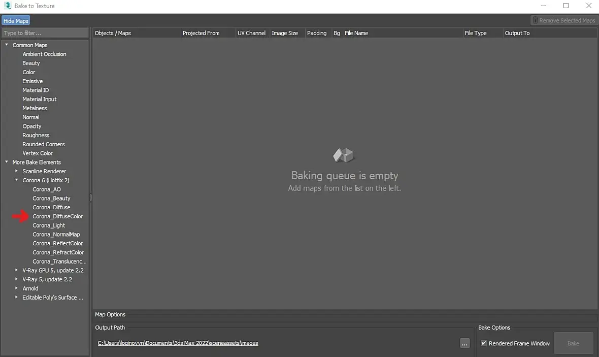

На сайте c 30.11.2017
Цитата sk12:
Quote:
Дык какая разница, сохраняет то он именно этот канал без разницы, что выбрано в просмотре фрейм буффера)
я уже понял это))) я думал что он сохраняет то что во фрейме, файл tga у меня не отображается в эскизах((( поэтому я не заметил(((
Молю, объясните, пожалуйста, как сделать в новых реалиях тоже самое с текстурной картой? чтобы не было теней? в короне
Сообщений: 3515
На сайте c 27.02.2008
Сообщений: 1460
Rendering>Environment>Ambient ставим белый цвет ("включаем" ambient - освещение)
