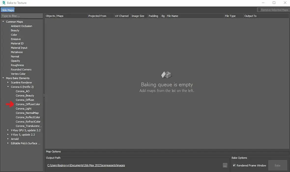

Молю, объясните, пожалуйста, как сделать в новых реалиях тоже самое с текстурной картой? чтобы не было теней? в короне
Сообщений: 3517
30.09.2024 16:44
На сайте c 27.02.2008
Сообщений: 1460
31.03.2025 23:58
Rendering>Environment>Ambient ставим белый цвет ("включаем" ambient - освещение)
