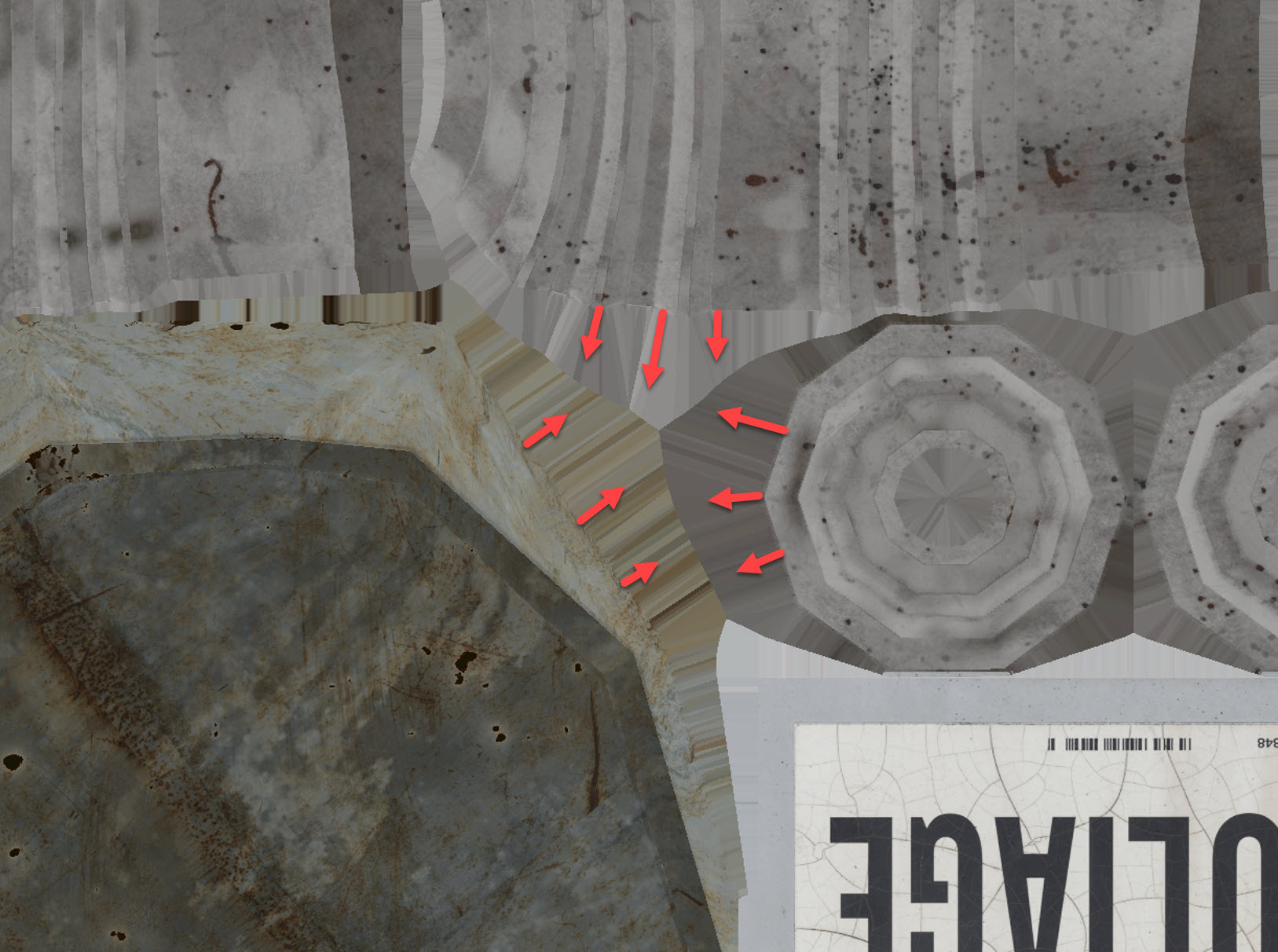

Добрый вечер!
Вопрос такой - можно ли в фотошопе заполнить фон текстурной развертки крайними пикселями изображения? Чтобы получилось как на примере ниже. У исходной текстуры есть альфа канал и из-за неровных краев модели кое-где есть просветы, от которых нужно избавиться.

Плагин solidify

Изучил информацию. Это плагин к blender, который толщину делает. Как он должен решить мою проблему?

filter/vanishing point/photoshop

Значит не достаточно изучили информацию. Я про плагин для фотошопа говорил.

Действительно сбил одноименный плагин для блендера. Solidify решает мою проблему. Спасибо!

Привет, это называется padding. Такого эффекта добиваются при запекании в текстуры (текстурные атласы), чтобы при уменьшении разрешения текстур не образовывались черные полосы на границах UV шелов. Чтобы получить такое заполнение пустот, нужно в настройках бейкера выставлять границы в пикселях для запекаемой текстуры

Тоже вариант, но слишком ручной. Нужно больше автоматизации, особенно когда текстур много.
Это работает в блендере и в сабстенсе, но я запекаю в максе и эксперименты с падингом ничего не дали. Хотя возможно я что-то делаю не верно.

в смысле не дали, в диалоге RTT как раз паддинг и делает отсупы заполняя дырки, зачем лезть в фотошоп который не умеет синхронизировать разные карты без плагинов, как вы будете например дырки закрашивать в норомали в дифузе в рафнес и тд и тп одноверменно? хотя бы используйте софт, который для этого предназначен

В максе думаю тоже подобная настройка есть. Руками точно не стоит это делать.
