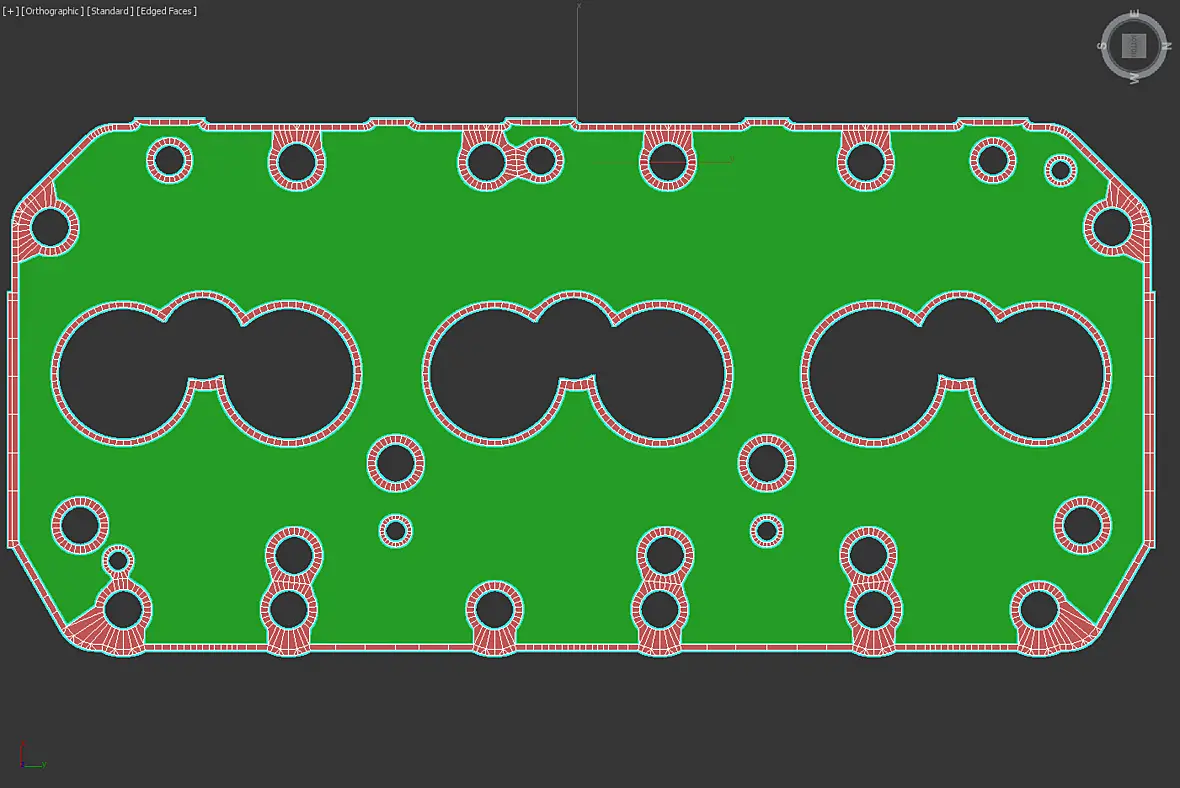

Всем привет! Подскажите, может есть какой то автаматический или хотябы более простой способ чем вручную заполнения подобных отверстий четырехугольной сеткой?
Имеется ввиду область заполненная зеленым
Сообщений: 10722
а у вас моделька планируется под сглаживание? если нет, то заполнение квадами - лишняя трата времени и полигонов и можно просто как угодно соединить вершины, чтоб не оставалось многоугольников
На сайте c 05.02.2008
Сообщений: 76
Украина, Черкассы
Да, квады нужны что б при сглаживании проблем небыло
Сообщений: 10722
Giss если под сглаживание, то лучше руками, есть плагин quadCap, но он в таких условиях скорее всего очень криво сработает
Сообщений: 76
Украина, Черкассы
xpp_nd_ruphus quadCap к сожалению при такой форме не помогает, врядли что то есть из скриптов, уже много чего пресмотрел, но может какой то более простой метод чем просто точки таскать

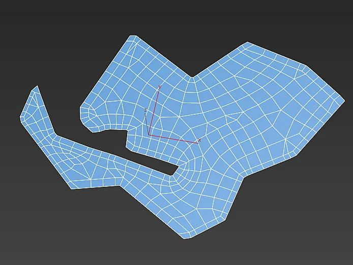

Giss, попробуй на сплайн накинуть Garment Maker, далее Quadify Mesh smiley-smile.gif
должно получиться что-то вроде этого
