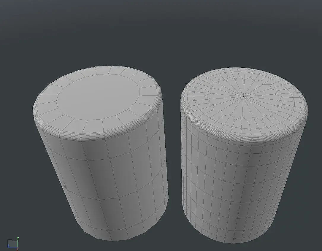

Такой вопрос: при создании, скажем, цилиндров или выдавливании сплайнов есть торец, как его заполнить четырехугольными полигонами?
Знаю есть плагин такой старый:
Но он больше 2к стоит, поэтому хотелось бы узнать, есть ли альтернативные способы, плагины, не обязательно даже в 3d max. Функция, как по мне полезная и думаю было бы странно если не существовало альтернативных способов.

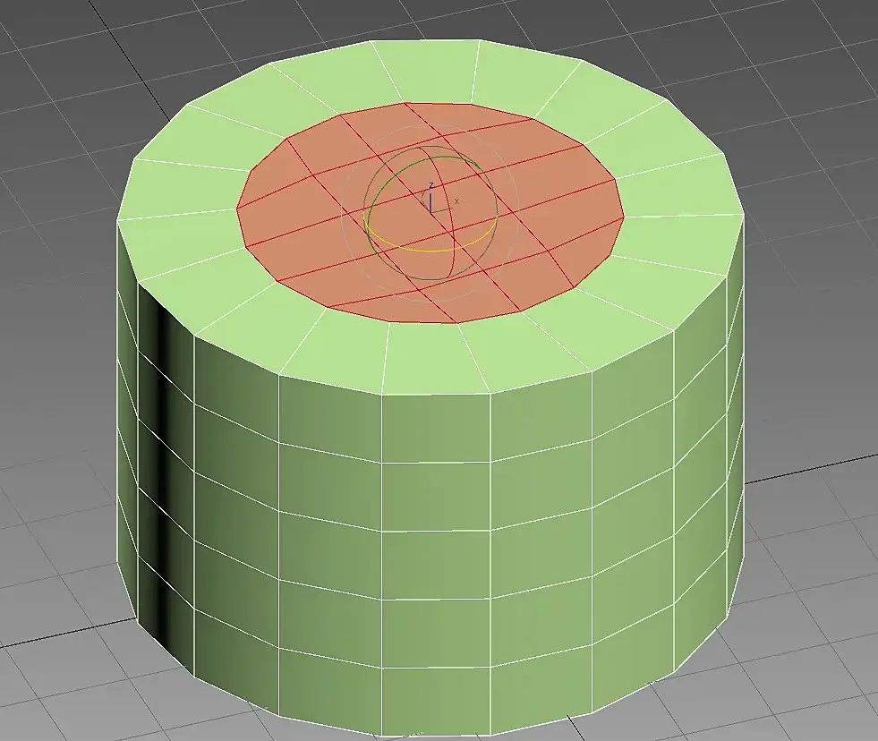

Сообщений: 48
Вместо верхнего полигона создать плейн с колличеством вершин как у торца цилиндра ,приаттачить плейн к цилиндру ,бордер бридж

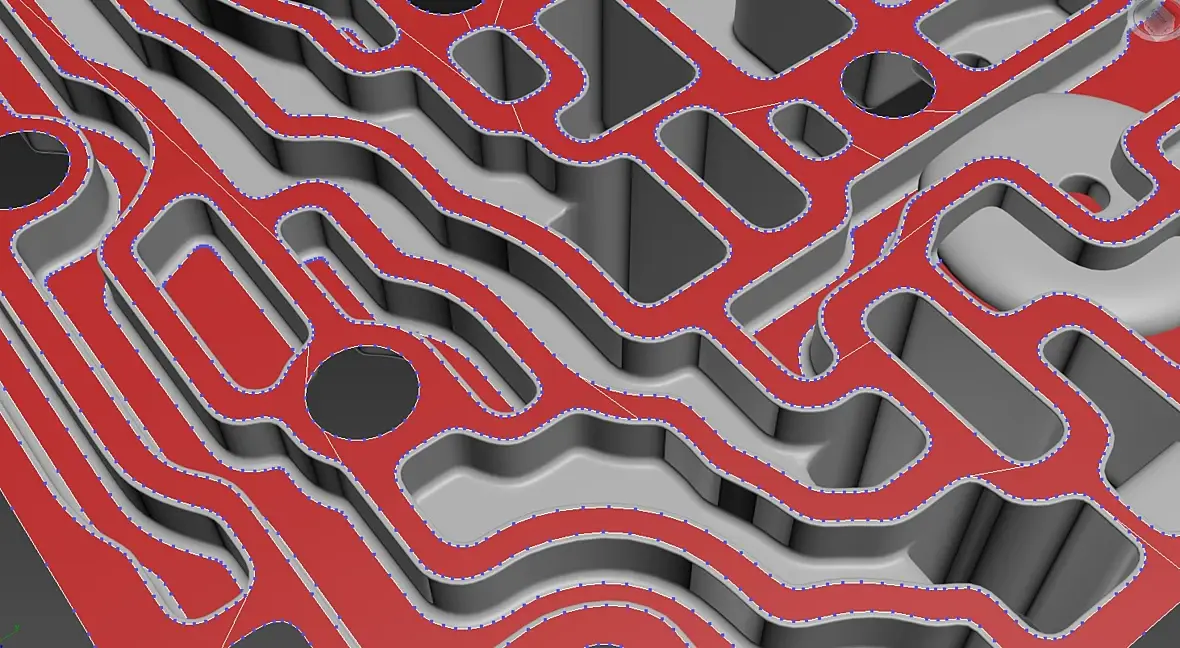

А я вот голову сломал уже, как поступить в такой ситуации? Хочется же, чтоб всё с красивой топологией было. Не один из выше перечисленных скриптов и плагинов не справляется.smiley-pardon.gif
Сообщений: 10710
maxxaon тут только бриджами в ручном режиме, ну и там, где дорожки соединяются уже без треугольников никак, если не перегружать лишними лупами
